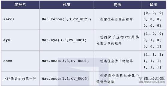

要创建一个每个“点”只有一个通道的简单矩阵,通常用到Mat类中以下三个静态函数中的一个:zeros,eye,ones。
通过表1-2可以更清楚地看到这三个函数的用途。
表1-2 创建单像素单通道矩阵的静态函数
如果你之前使用过OpenCV(如果还没有,请相信我),你会记得CV_8UC1是OpenCV对8位无符号字的称呼,每个像素一个通道,所以最终有3×3即9个值。
正如你所料,它的“堂兄”CV_8UC3给每个像素分配了三个通道,因此1×1的Mat对象就具有三个值。在处理RGB图像时你将经常使用三通道的Mat。它也是加载图像时的默认格式。

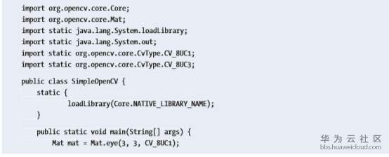

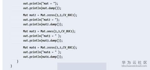

第一个例子简单地显示了加载每个像素为单通道的Mat对象的三种方法,以及加载每个像素包含三个通道的Mat对象的一种方法。
最后一个Mat对象mat4每个像素包含三个通道。如果尝试打印该对象的信息,你将看到一个包含三个0的数组。
