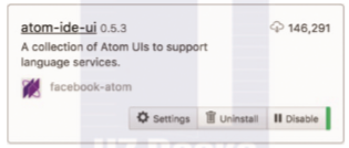

一个通用的集成开发环境(Integrated Development Environment,IDE)插件
一个Java语言插件,它将使用下面的插件

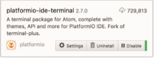

用于编辑器内终端的插件
这三个插件如图1-1~1-3所示。
图1-1 Atom ide-ui插件
图1-2 Atom Java语言插件
图1-3 Atom ide-terminal插件

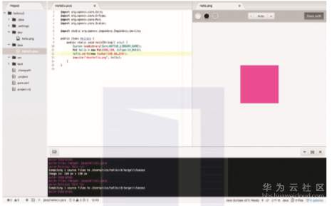

在底部打开的终端会让你输入相同的"lein auto run"命令,因此你不需要额外的命令提示符或者另外的终端窗口来执行Leiningen的自动运行函数。这样你将能让所有的代码都在一个窗口中编写。
理想情况下,Atom布局看起来如图1-4或图1-5所示。
图1-4 Atom IDE 标准布局
图1-5 Atom IDE 简约布局

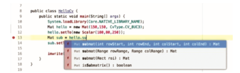

请注意,现在针对Java语言的自动补全功能也已经通过Atom的Java插件得到支持了,因此当你输入函数名的时候会看到一个下拉菜单列出可用的函数,如图1-6所示。
图1-6 Atom IDE 的自动补全功能

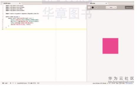

最后,对图像进行的更新,虽然不能被实时地显示出来,但在保存文件时可以看到。如果你在后台打开文件,会看到文件在每次保存都会被刷新,保存是通过OpenCV的imwrite函数完成的。
所以,由于有leiningen auto run在后台一直运行,保存文件时,compilation/run 循环会被触发并更新图像。
图1-7显示了即使没有保存文件外的用户行为,屏幕上的图像是如何在视觉上更新的。
图1-7 自动更新Java文件保存的图像

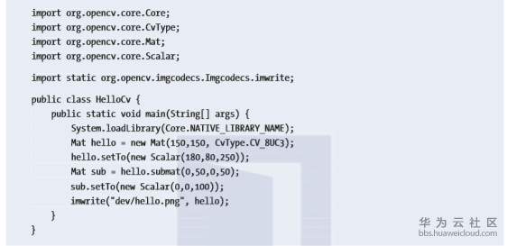

在本章后续部分,你会看到现在作为参考的内容,即使用submat函数更改Mat对象中部分区域的颜色,这里先把代码片段展示出来。
现在你可以开始享受使用OpenCV的所有功能了。我们来使用吧。
