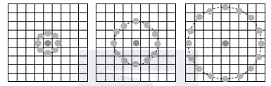

上面所演示的计算过程是比较原始的LBP特征提取方法,而其实通过LBP特征可以演变出非常多的变种算法。例如,原始的LBP特征是通过对比九宫格中中心像素点与其周围相邻的8个像素点之间的灰度值大小而进行特征提取的,可以将这个过程中3×3网格换成其他的任意领域。用得比较多的另外一种邻域是圆形邻域,称为圆形LBP算子,该算子可以在半径为r的区域内有任意多个像素点,圆形邻域示例如图3-13所示。
图3-13 圆形邻域示例

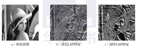

原始图像以及经过原始LBP特征、圆形LBP特征提取特征之后的图像如图3-14所示。
图3-14 原始图像以及经过LBP特征提取之后的图像
