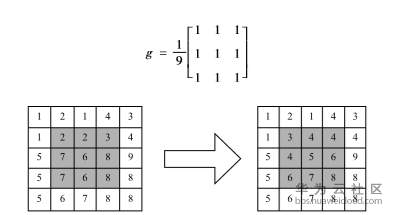

这里提到的均值滤波器更确切地说是算数均值滤波器,这是最简单的一种图像滤波方法,可以滤除均匀噪声和高斯噪声,但是会对图像造成一定程度的模糊。它是将图片中指定区域内的像素点进行平均滤波的方法,如图3-6所示。
这个过程与前面我们所说的卷积的计算过程是类似的。以图3-6过程为例,这个卷积核可以表示为:
图3-6 均值滤波过程演示
图3-6中,对左图中左上角的9个点进行均值滤波,得到右图中左上角9个点的中心值3的计算过程为:
依次滑动这个滤波器,即可得到图3-6中右图所示阴影区域中的结果。
