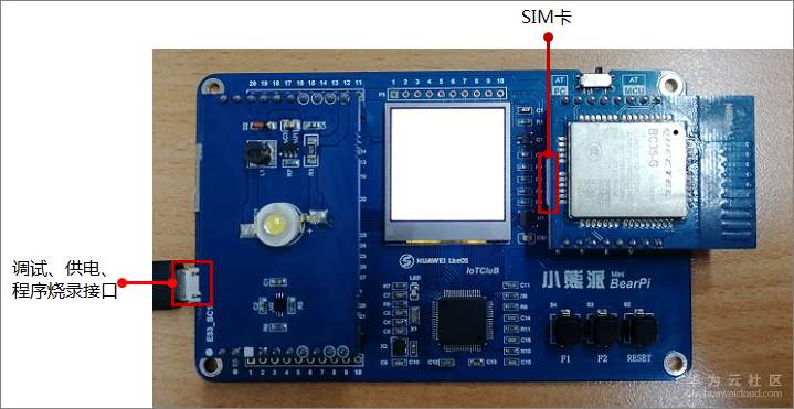

开发板:小熊派开发板(含NB卡、NB模组、智慧路灯功能模块等)
配件:数据线
IDE:IoT Studio
平台:华为云账号
硬件连接

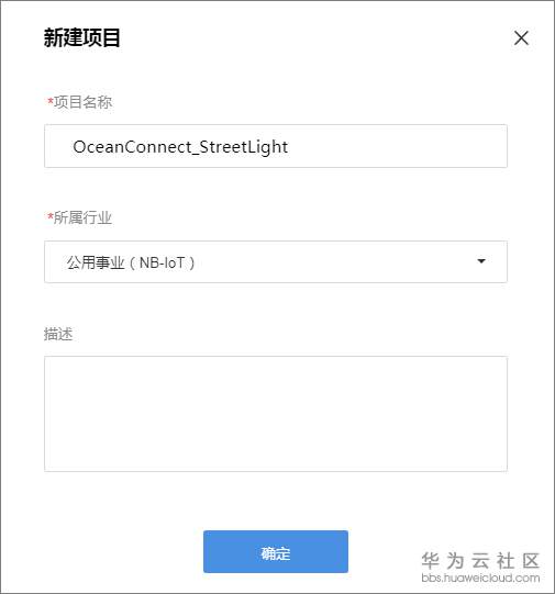

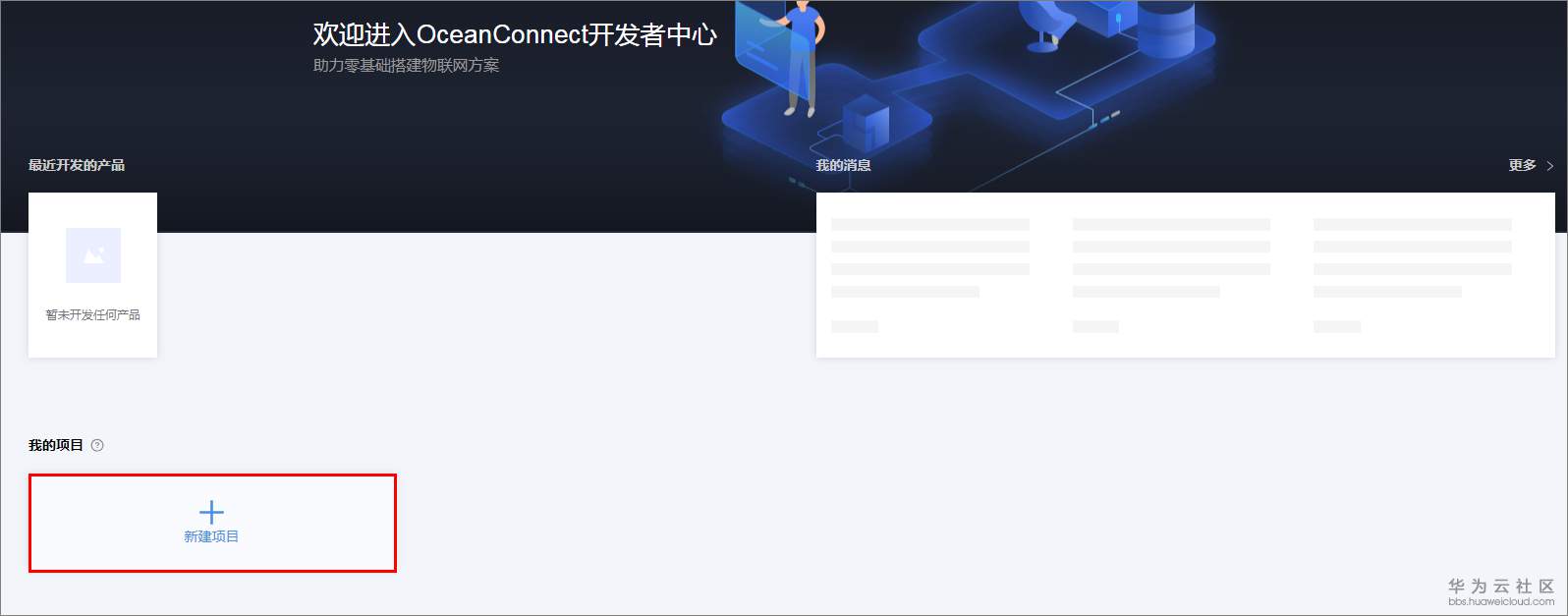

在进行开发之前,开发者需要基于行业属性,创建一个独立的项目。在项目空间内,开发者可以开发相应的物联网产品和应用。
  1. 访问并登录华为云,打开设备管理服务产品首页,单击“开发中心”,进入物联网平台管理控制台,然后单击“进入开发中心”,自动跳转登录到开发中心。
  2. 在开发中心首页,单击“新建项目”。
    如果初次登录开发中心,新建项目时会提示配置厂商信息。请根据提示,进入“厂商信息”界面进行配置即可。
  3. 填写“项目名称”、“所属行业”、“描述”等项目信息后,单击“创建”。
    配置示例:
    项目名称:OceanConnect_StreetLight
    所属行业:公用事业(NB-IoT)

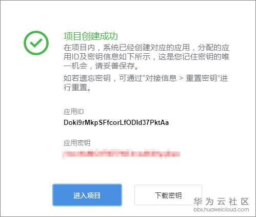

  4. 项目创建成功后,系统返回“应用ID”和“应用密钥”。在应用对接物联网平台时需要这两个参数,请妥善保存,如果遗忘,可以在该项目的“应用 > 对接信息 > 应用安全”中进行重置。

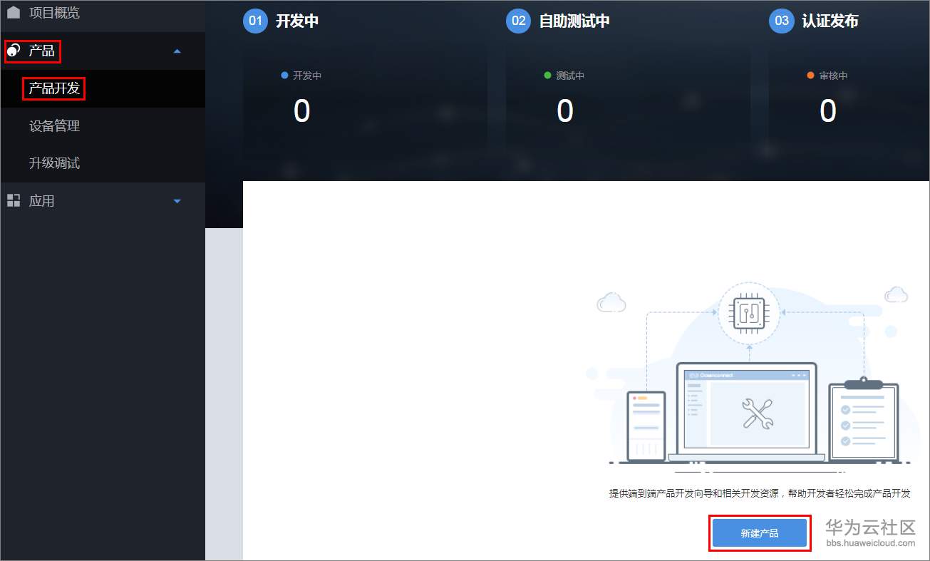

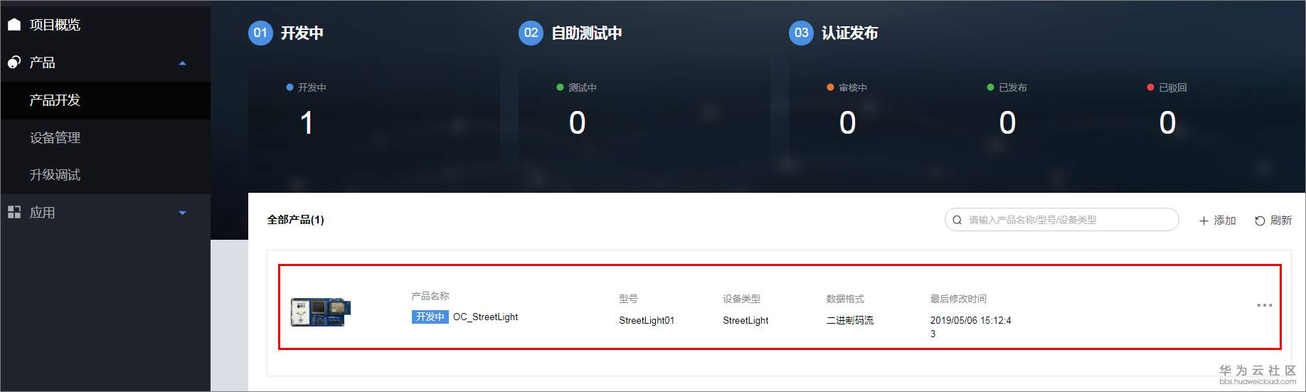

  1. 进入新创建的项目,选择“产品 > 产品开发”,单击“新建产品”。

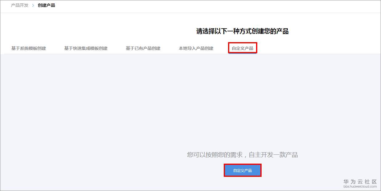

  2. 在“创建产品”中,选择“自定义产品”,单击“自定义产品”。

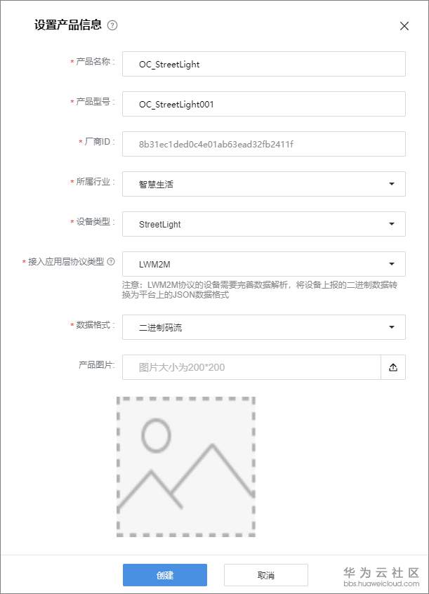

  3. 系统将弹出“设置产品信息”窗口,填写必要产品信息,单击“创建”。
    配置实例:
    产品名称:OC_StreetLight
    型号:OC_StreetLight001
    厂商ID:由系统自动生成,无需配置
    所属行业:智慧城市
    设备类型:StreetLight
    接入应用层协议类型:LWM2M
    数据格式:二进制码流
  4. 在“产品开发”界面将会呈现已经创建的产品,选择具体产品,可以进入该产品的开发界面。

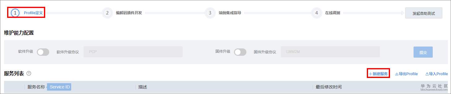

  1. 在产品开发空间,选择“Profile定义”,单击“新建服务”,配置产品的服务。

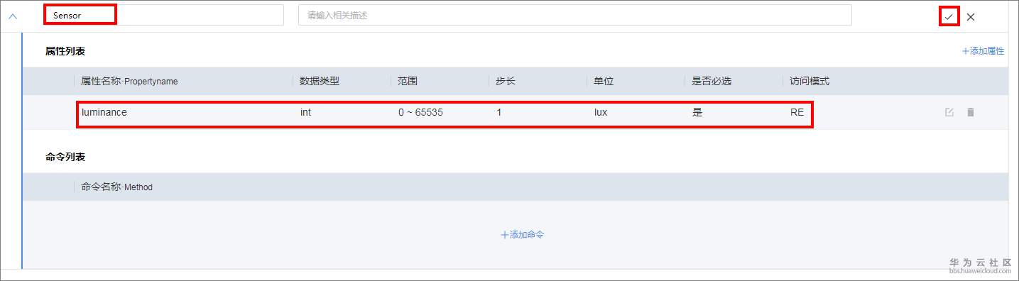

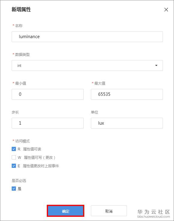

  2. 新建Sensor服务,管理路灯的光照强度。当路灯接入物联网平台后,上报光照强度值。
  3. 在“属性列表”区域单击“添加属性”,填写相关信息,然后单击“确定”。
    配置示例:
    名称:luminance
    数据类型:int
    最小值:0
    最大值:65535
    步长:1
    单位:lux
    访问模式:RE
    是否必选:是
  4. 保存服务。

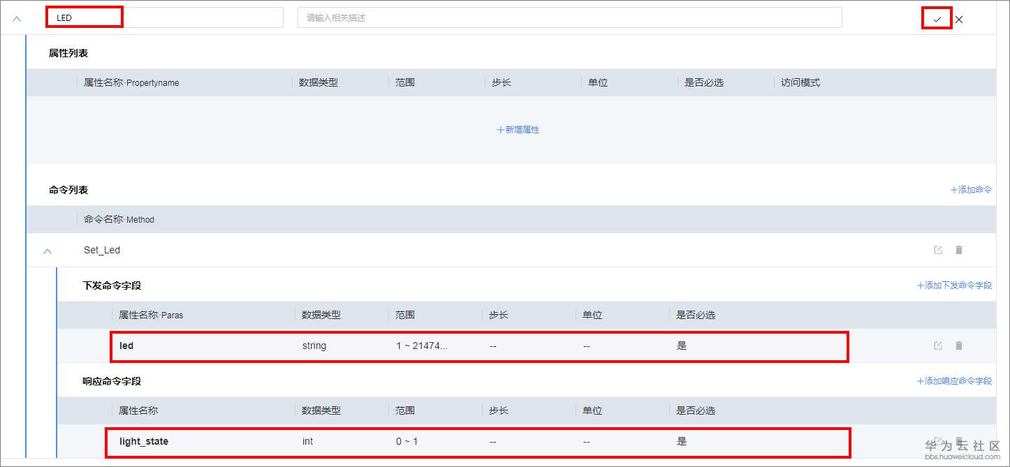

  5. 新建LED服务,管理路灯的开/关灯。当路灯收到物联网平台下发的开/关灯命令后,响应并上报当前的状态信息。
  6. 在“命令列表”区域单击“添加命令”,命令名称为Set_Led,然后单击“确定”。

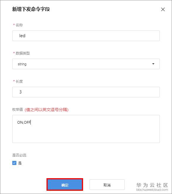

  7. 单击“添加下发命令字段”,填写相关信息,然后单击“确定”。
    配置示例:
    名称:led
    数据类型:string
    长度:3
    枚举值:ON,OFF
    是否必选:是

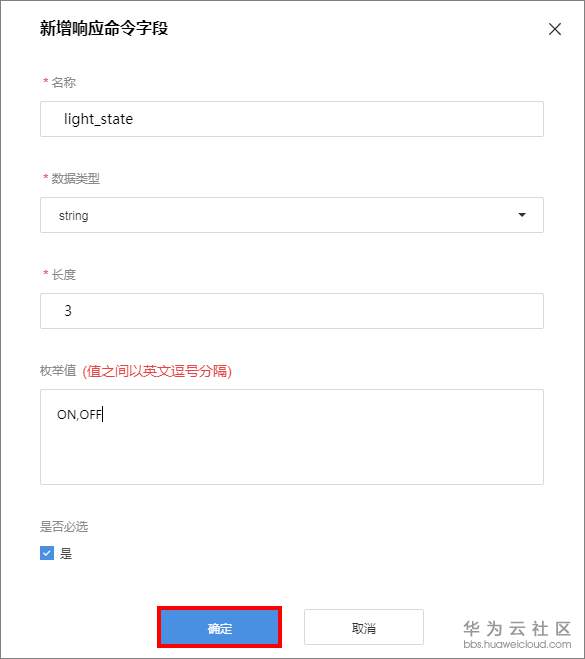

  8. 单击“添加响应命令字段”,填写相关信息,然后单击“确定”。
    配置示例:
    名称:light_state
    数据类型:string
    长度:3
    枚举值:ON,OFF
    是否必选:是
  9. 保存服务。

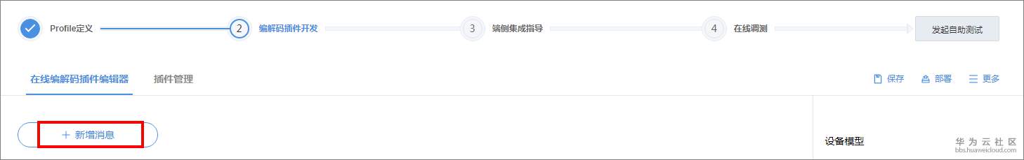

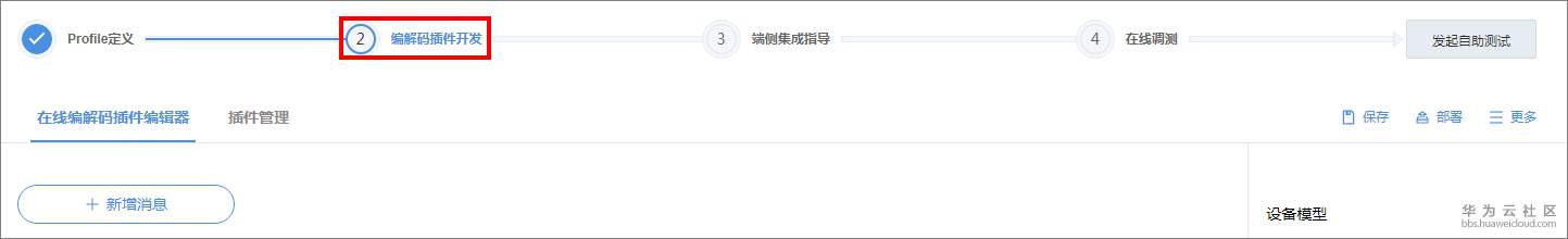

  1. 在产品开发空间,选择“编解码插件开发”,开发编解码插件。

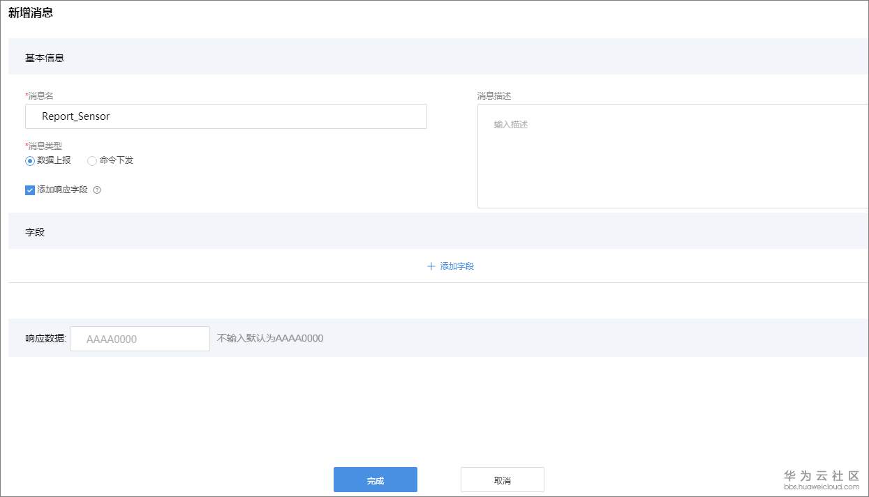

  2. 在“在线编解码插件编辑器”区域,单击“新增消息”。

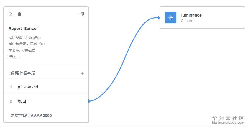

  3. 新增消息Report_Sensor,接收路灯上报的光照强度。
    配置示例:
    消息名:Report_Sensor
    消息类型:数据上报
    添加响应字段:是
    响应数据:AAAA0000(默认)
  4. 在“新增消息”界面,单击“添加字段”。

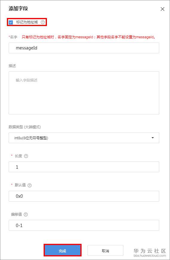

  5. 在“添加字段”界面,勾选“标记为地址域”,然后单击“完成”,添加地址域字段messageId。

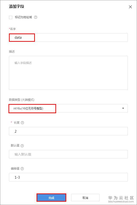

  6. 在“新增消息”界面,单击“添加字段”,填写相关信息,然后单击“完成”。
    配置示例:
    名字:data
    数据类型:int16u(16位无符号整型)
  7. 在“新增消息”界面,单击“完成”,完成消息Report_Sensor的配置。

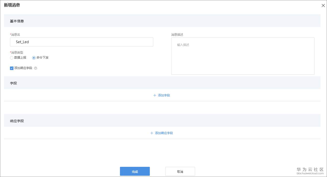

  8. 新增消息Set_Led,管理路灯的开/关灯,并获取路灯执行命令后的状态信息。
    配置示例:
    消息名:Set_Led
    消息类型:命令下发
    添加响应字段:是

  10. 在“添加字段”界面,勾选“标记为地址域”,然后单击“完成”,添加地址域字段messageId。

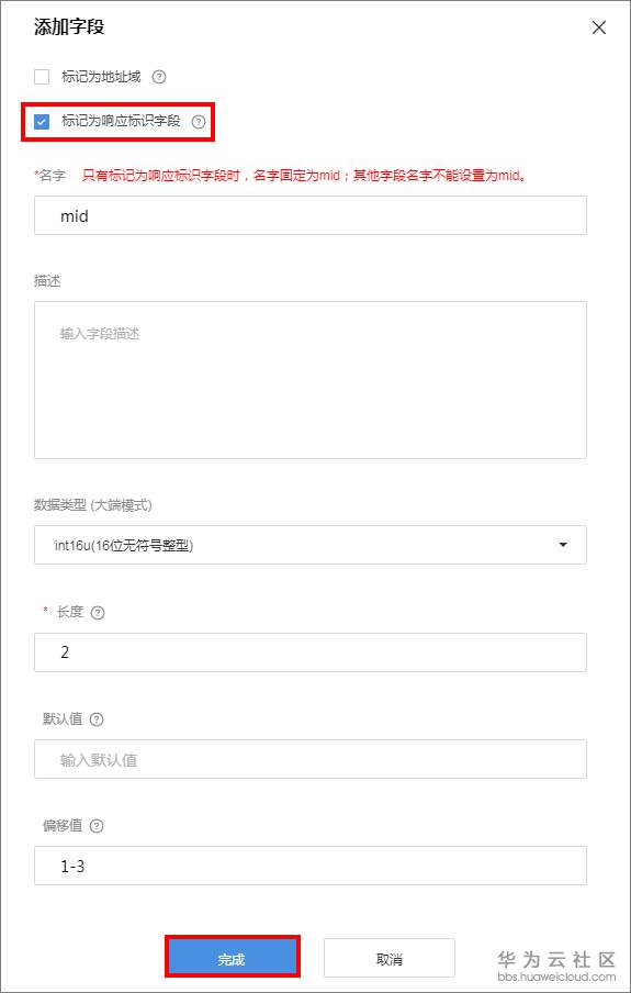

  11. 在“添加字段”界面,勾选“标记为响应标识字段”,然后单击“完成”,添加响应标识字段mid。

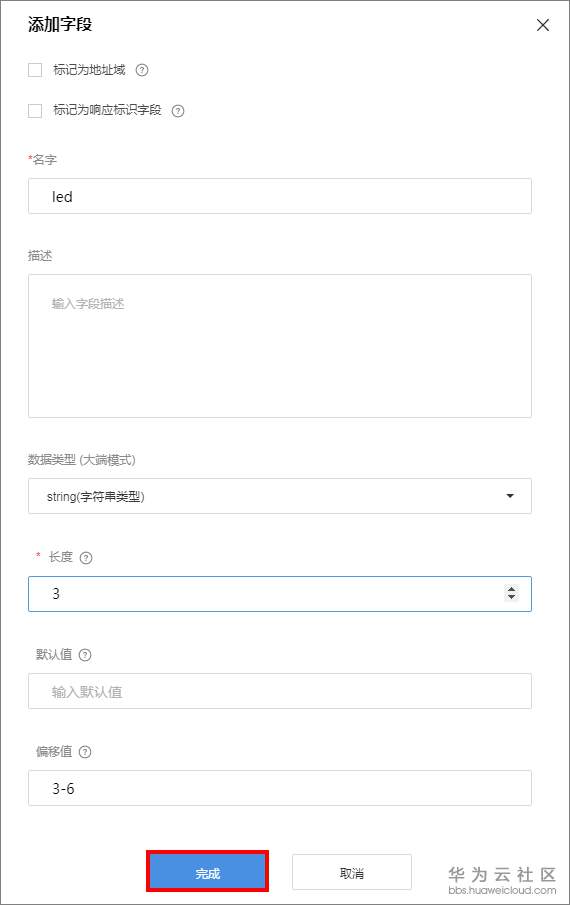

  12. 在“新增消息”界面,单击“添加字段”,填写相关信息,然后单击“完成”。
    配置示例:
    名字:led
    数据类型:string
    长度:3

  15. 在“添加字段”界面,勾选“标记为响应标识字段”,然后单击“完成”,添加响应标识字段mid。

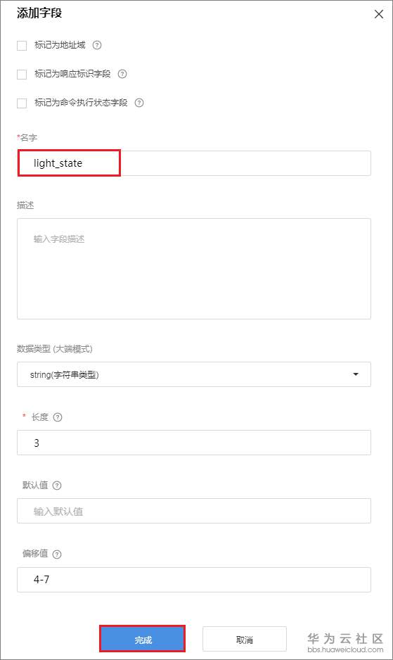

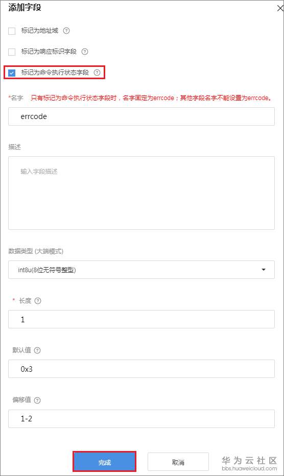

  16. 在“添加字段”界面,勾选“标记为命令执行状态字段”,然后单击“完成”,添加命令执行状态字段errcode。
  17. 在“新增消息”界面,单击“添加响应字段”,填写相关信息,单击“完成”。
    配置示例:
    名字:light_state
    数据类型:string
    长度:3
  18. 在“新增消息”界面,单击“完成”,完成消息Set_Led的配置。

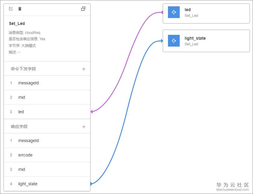

  19. 拖动右侧“设备模型”区域的属性字段、命令字段和响应字段,与数据上报消息、命令下发消息和命令响应消息的相应字段建立映射关系。

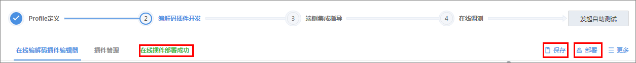

  20. 单击“保存”,并在插件保存成功后单击“部署”,将编解码插件部署到物联网平台。

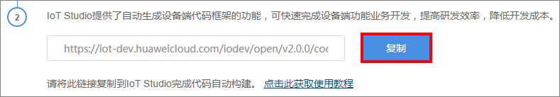

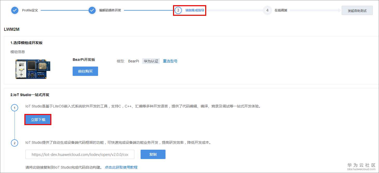

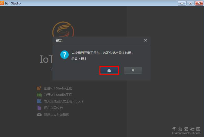

  1. 在产品开发空间,选择“端侧集成指导”,单击“立即下载”,下载并安装最新版的IoT Studio。
  2. 运行IoT Studio时,系统会检测是否安装开发工具包。
    单击“是”,下载并安装开发工具包,此工具包用于在windows上搭建IoT Studio开发环境,编译调试Lite OS应用。
    将工具包解压到任意目录,运行“developTools.exe”,安装完成后再重新运行IoT Studio。
  3. 在开发中心,选择“端侧集成指导”,单击“复制”,复制设备模型文件的URL。

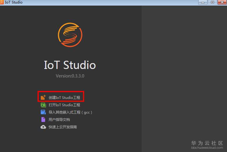

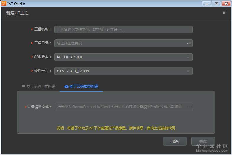

  4. 打开IoT Studio,单击“创建IoT Studio工程”,进入“新建IoT工程”界面。
  5. 在“新建IoT工程”中,填写工程相关信息。
    配置示例:
    工程名称:QuickStart
    工程目录:D:\
    SDK版本:保持默认
    硬件平台:选择STM32L431_BearPi
    选择“基于云端模型创建”。
    设备模型文件:步骤3复制的设备模型文件的URL。
    设备开发的业务模块主要集中在自动生成的app.c和app.h两个文件中。

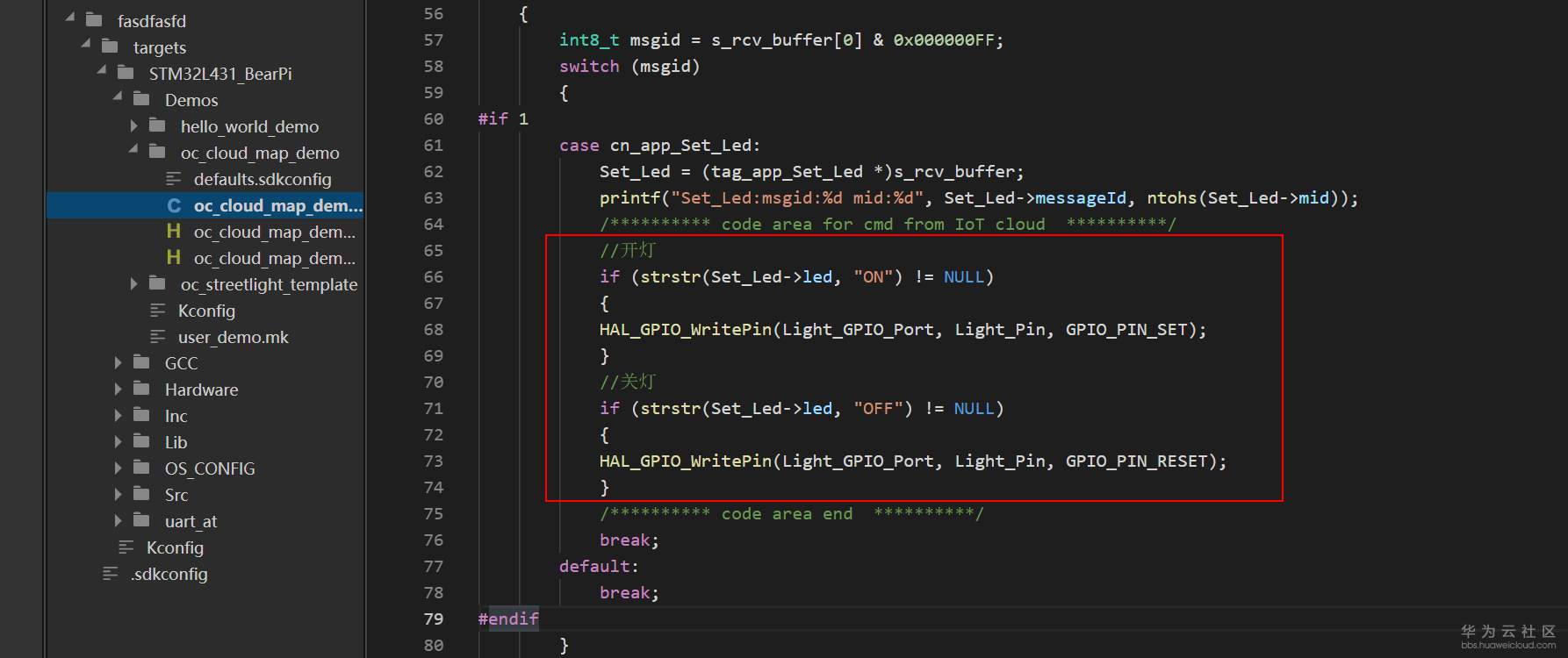

  1. 实现命令下发处理。
    在oc_cloud_map_demo_app.c文件中找到sensor_controll_handler () 函数。
    在 /********** code area for cmd from IoT cloud **********/ 注释下添加以下代码,然后保存文件。
    //开灯
    if (strstr(Set_Led->led, "ON") != NULL)
    HAL_GPIO_WritePin(Light_GPIO_Port, Light_Pin, GPIO_PIN_SET);
    //关灯if (strstr(Set_Led->led, "OFF") != NULL)
    HAL_GPIO_WritePin(Light_GPIO_Port, Light_Pin, GPIO_PIN_RESET);

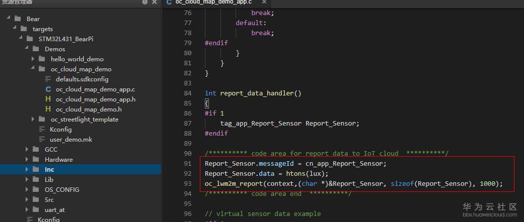

  2. 实现数据上报处理
    在oc_cloud_map_demo_app.c文件中找到report_data_handler () 函数。
    在 /********** code area for report data to IoT cloud **********/ 注释下添加以下代码,并删除“// virtual sensor data example”注释下的代码,然后保存文件。
    Report_Sensor.messageId = cn_app_Report_Sensor;
    Report_Sensor.data = htons(lux);
    oc_lwm2m_report(context,(char *)&Report_Sensor, sizeof(Report_Sensor), 1000);

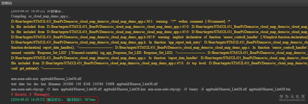

  1. 在工具栏中单击编译按钮,对当前工程进行编译。编译成功后,在控制台面板中显示“编译成功”。

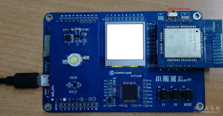

  2. 使用数据线将开发板与电脑连接,并将通信模组上的开关拨至MCU侧。

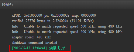

  3. 在工具栏中单击烧录按钮,将已经编译的程序烧录至开发板。烧录成功后,控制台面板中显示“烧录成功”。
