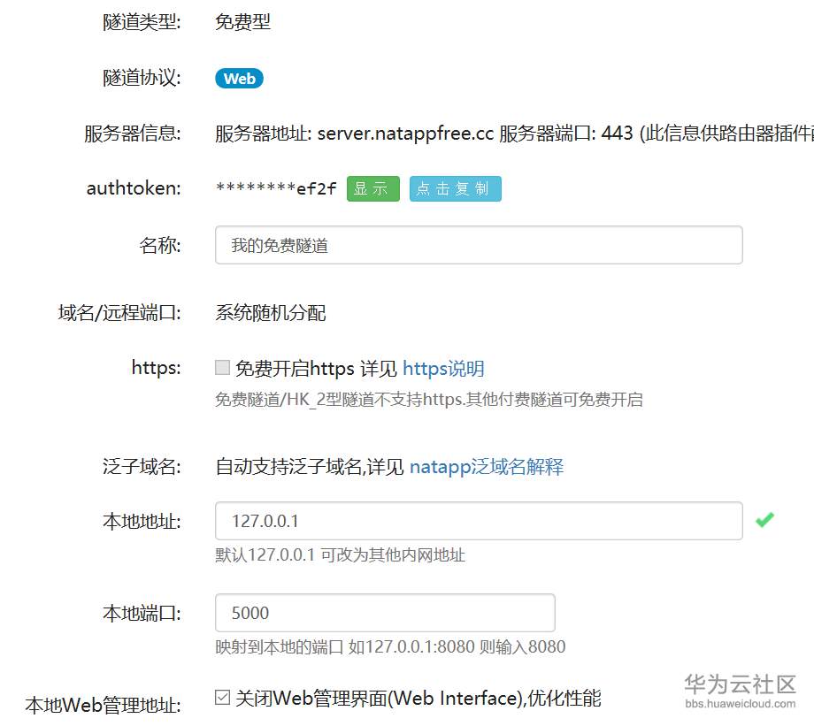

网址:https://natapp.cn/,先在该网址上申请注册一个账号,完成实名认证之后便可领取一个免费隧道,隧道的具体配置如下图所示,剩余其他的配置项不用填:

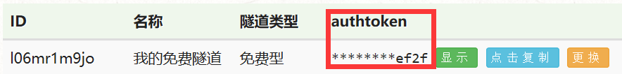

配置完成后,得到自己的一个免费隧道,如下图所示,复制隧道的authtoken,启动NatApp时要用到:

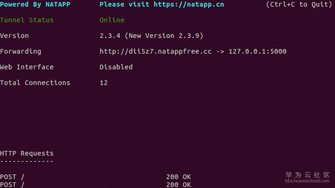

./natapp-authtoken=上一步申请的token
执行后的结果如下图所示:
该操作相当于把本地服务器的127.0.0.1:5000地址映射成为外网可以访问的http:dii5z7.xxx.cc地址,而该地址的服务端口为443。

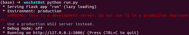

运行结果如下:

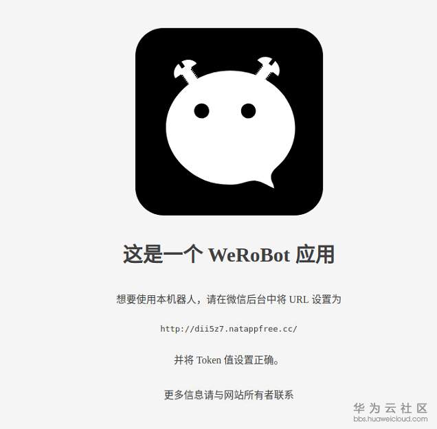

运行成功后,即可点击第 ❶ 步的“提交”按钮。可以看出提供服务的地址正好为本机的环回地址,也就是配置隧道时设置的本机地址127.0.0.1:5000。而通过隧道映射,把该地址映射成为了外网可以访问的http:dii5z7.xxx.cc地址,因此在微信公众号后台配置的地址就为该外网地址http:dii5z7.xxx.cc,此时直接访问该外网地址会出现如下图的界面:

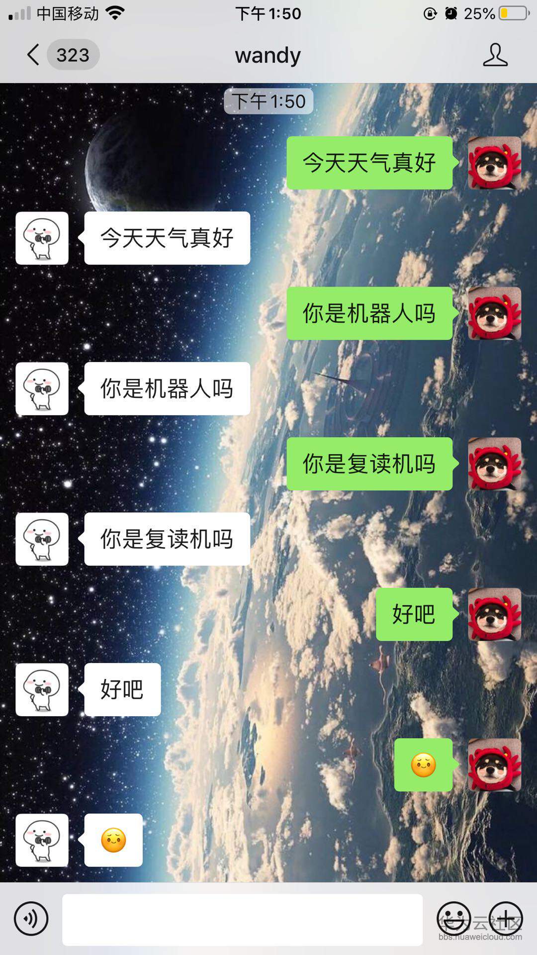

需要实现的机器人功能接口都放在了robot.py文件中,比如实现复读对话机器人功能的部分代码如下:
@myrobot.image
def image_repeat(message,session):
    return message.img
@myrobot.text
def test_repeat(message,session):
    return message.content
效果图如下:

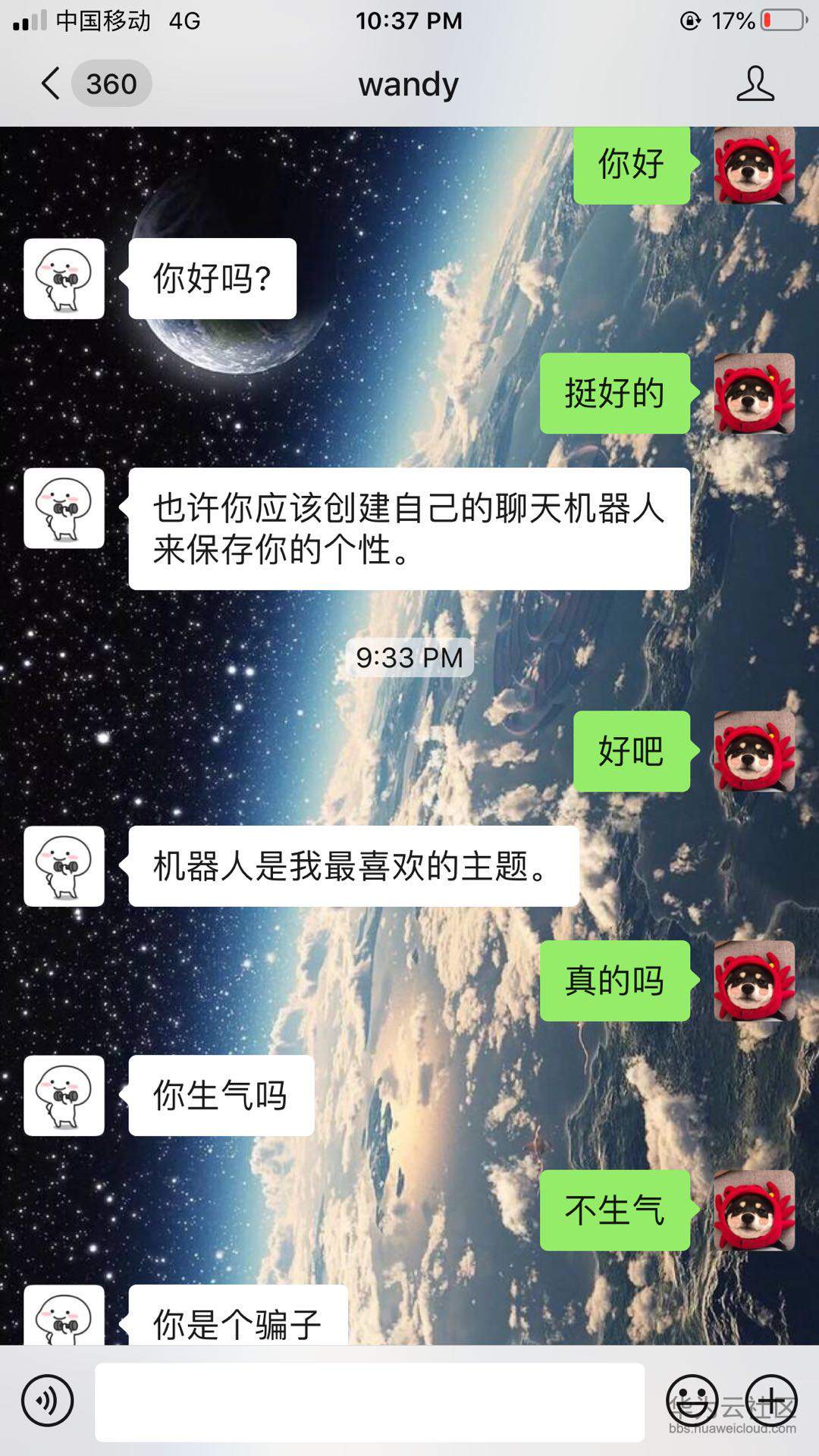

实现智能对话机器人的简单实现代码如下:
from chatterbot import ChatBot
from chatterbot.trainers import ChatterBotCorpusTrainer
global chatbot
chatbot = ChatBot("ChineseChatBot")
trainer = ChatterBotCorpusTrainer(chatbot)
trainer.train("chatterbot.corpus.chinese")
@myrobot.text
def text_response(message,session):
    answer = chatbot.get_response(message.content).text
    return answer
效果图如下:
