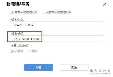

打开之前教程新建的LWM2M产品,进入设备管理界面新建真实设备,设备标识符要填写NB模组的IMEI号,可以使用如下命令查看:
AT+CGSN=1
测试结果如下:
+CGSN:867725038317248
OK
获取到IMEI号之后创建设备:
创建之后会自动进入调试界面,接下来开始调试。

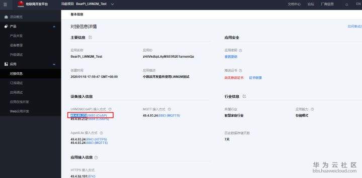

AT+NCDP=49.4.85.232,5683
华为云平台LWM2M对接信息可以在平台上查看:

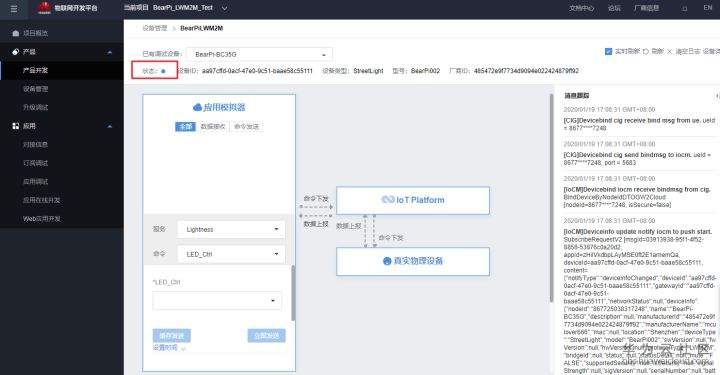

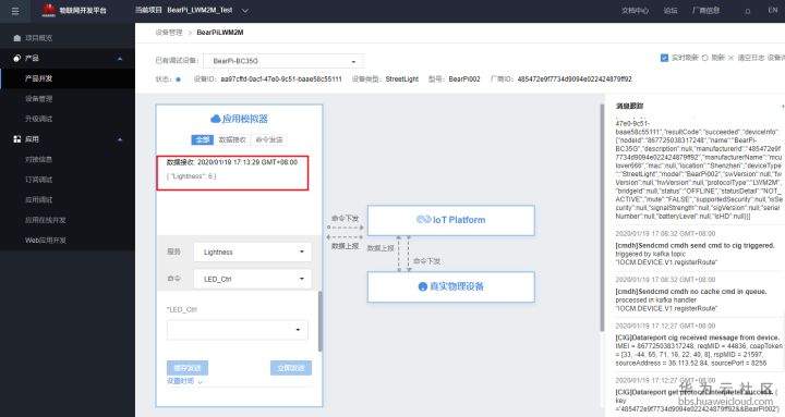

复位后可以看到设备已经上线:
在串口助手中可以看到,模组返回信息如下:
+QLWEVTIND:0
+QLWEVTIND:3

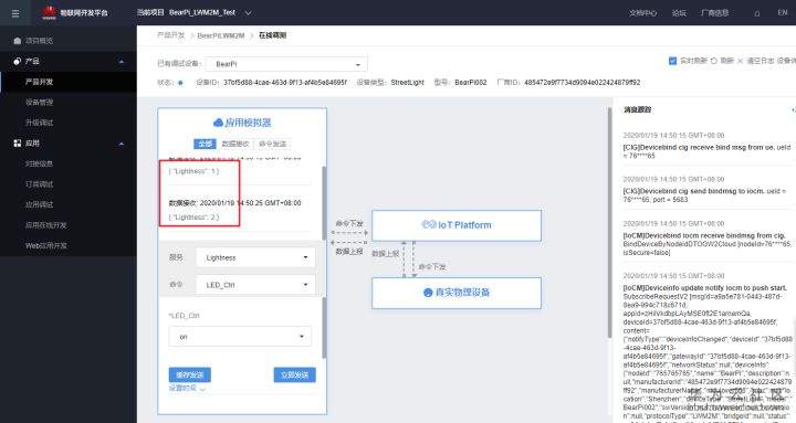

使用如下指令向华为云平台发送数据,模拟亮度值上报:
AT+QLWULDATA=3,000006
在云端可以看到模组上报的数据:

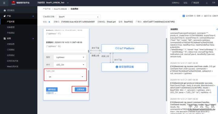

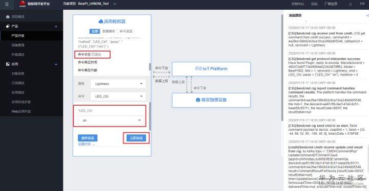

模组接收华为云平台下发数据
在华为云平台点击下发命令“on”:
可以在串口助手中看到如下信息:
+NNMI:3,016F6E
该信息表示模组从物联网平台接收的3个字节的数据,数据为0x016F6E,最前面的01为msgid,后面的两个字节为"on",命令接收成功。

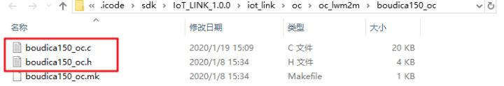

基于NB模组的OCLWM2MAL实现
因为NB模组可以直接使用AT命令对接华为云平台,所以直接使用AT框架实现LiteOS OCLWM2MAL层,源码在SDK中的IoT_LINK_1.0.0iot_linkococ_lwm2mboudica150_oc目录下:

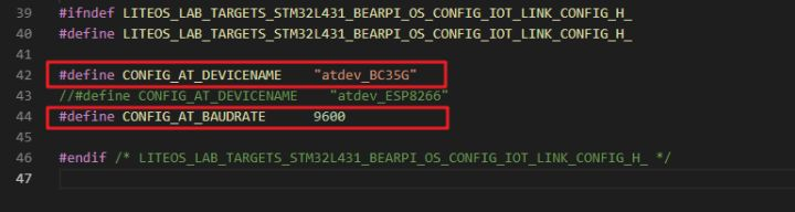

BC35-G设备配置
在工程目录中的OS_CONFIG/iot_link_config.h文件中,配置BC35-G设备的波特率和设备名称:

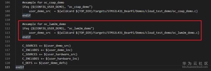

在user_demo.mk中添加如下:
#example for oc_lwm2m_demo
    ifeq ($(CONFIG_USER_DEMO), "oc_lwm2m_demo")
        user_demo_src  = ${wildcard $(TOP_DIR)/targets/STM32L431_BearPi/Demos/cloud_test_demo/oc_lwm2m_demo.c}
    endif
添加位置如下:

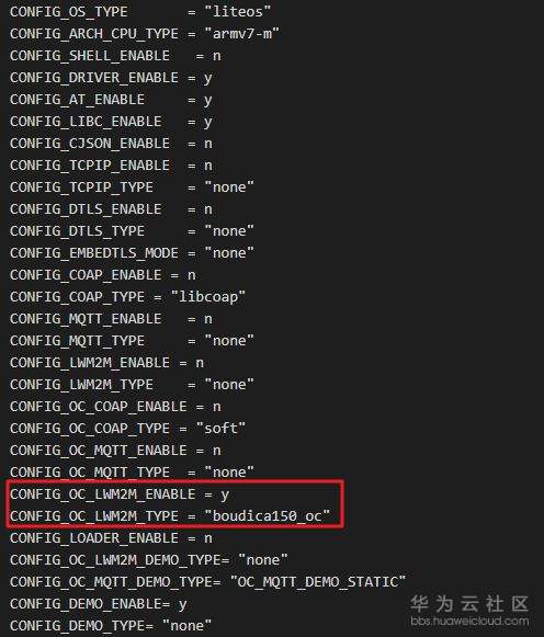

配置.sdkconfig

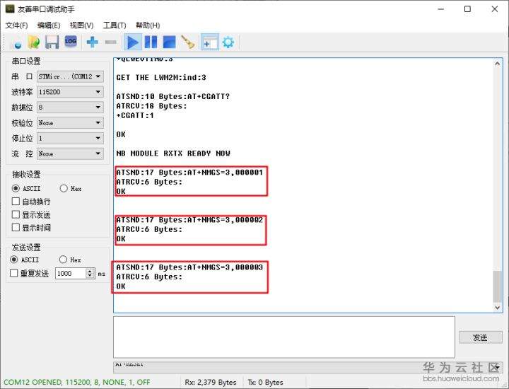

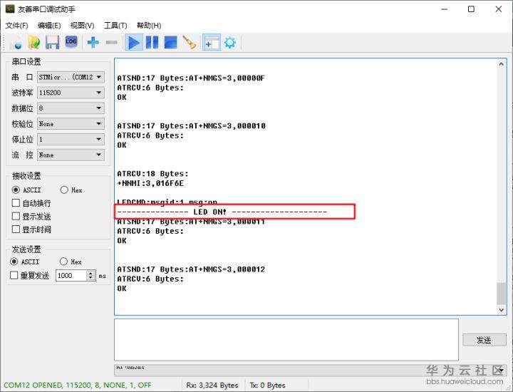

编译,下载,在云端的实验现象如下:
在串口助手中可以看到:
命令下发实验结果
在云端下发“on”命令:
在串口助手中可以看到:

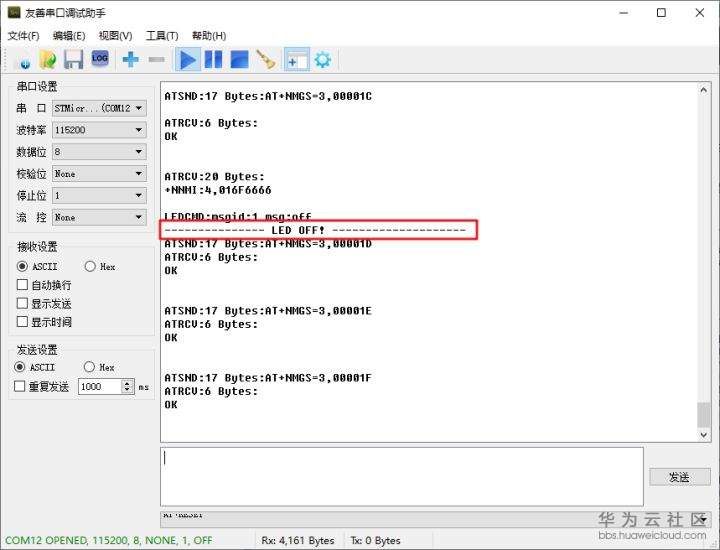

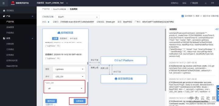

下发“off”命令:
在串口助手中可以看到:
