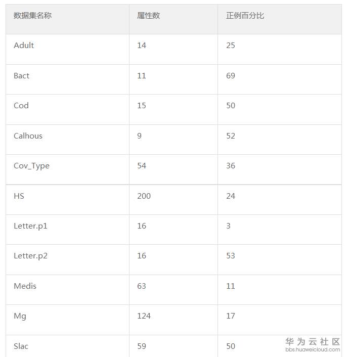

在这两篇论文中,作者选择了各种分类问题,用各种不同的算法来构建预测模型。然后测试这些预测模型在测试数据中的效果,这些测试数据当然不能应用于模型的训练阶段,对这些算法根据性能进行打分。第一篇论文针对11个不同的机器学习问题(二元分类问题)对比了9个基本算法。所选问题来源广泛,包括人口统计学、文本处理、模式识别、物理学和生物学。表1-1列出了此篇论文所用的数据集,所用名字与论文中的一致。此表还展示了针对每个数据集做预测时使用了多少属性(特征)以及正例所占的百分比。

在第1篇论文的某些数据集中,某一类的数据(例子)要远多于其他类的数据(例子),这叫作非平衡(unbalanced)。例如,2个数据集Letter.p1 和Letter.p2.都是用于解决相似的问题:在多种字体下正确地分出大写字母。Letter.p1的任务是在标准字母的混合集中正确区分出大写字母O,Letter.p2的任务是将字母正确划分成A-M和N-2的两类。表1-1中的“正例百分比”一栏反映了这种数据非平衡的差异性。
表1-1 机器学习算法比较研究中问题的梗概
表1-1还显示了每个数据集所使用的属性(特征)的数量。特征就是基于此进行预测的变量。例如,预测一架飞机能否按时到达目的地,可能导入下列属性(特征):航空公司的名字、飞机的制造商和制造年份、目的地机场的降水量和航线上的风速与风向等等。基于很多特征做预测很可能是一件很难说清楚是福还是祸的事情。如果导入的特征与预测结果直接相关,那么当然是一件值得祝福的事情。但是如果导入的特征与预测结果无关,就是一件该诅咒的事情了。

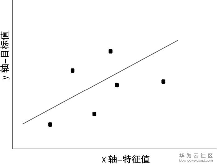

惩罚线性回归方法是由普通最小二乘法(ordinary least squares,OLS)衍生出来的。而普通最小二乘法是在大约200年前由高斯(Gauss)和法国数学家阿德里安-马里•勒让德(Legendre)提出的。惩罚线性回归设计之初的想法就是克服最小二乘法的根本缺陷。最小二乘法的一个根本问题就是有时它会过拟合。如图1-1所示,考虑用最小二乘法通过一组点来拟合一条直线。这是一个简单的预测问题:给定一个特征x,预测目标值y。例如,可以是根据男人的身高来预测其收入。根据身高是可以稍微预测男人的收入的(但是女人不行)。
图1-1 普通最小二乘法拟合
图1-1中的点代表(男人的身高、男人的收入),直线代表使用最小二乘法的预测结果。在某种意义上说,这条直线就代表了在已知男人身高的情况下,对男人收入的最佳预测模型。现在这个数据集有6个点。假设这个数据集只有2个点。想象有一组点,就像图1-1中的点,但是你不能获得全部的点。可能的原因是要获得所有这些点的代价太昂贵了,就像前面提到的基因组数据。只要有足够多的人手,就可以分离出犯罪分子的基因组,但主要问题是代价的原因,你不可能获得他们的全部基因序列。

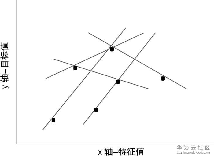

以简单的例子来模拟这个问题,想象只给你提供当初6个点中的任意2个点。那么拟合出来的直线会发生哪些变化?这将依赖于你得到的是哪2个点。实际看看这些拟合的效果,可以从图1-1中任意选出2个点,然后想象穿过这2个点的直线。图1-2展示了穿过图1-1中2个点的可能的直线。可以注意到拟合出来的直线依赖于这2个点是如何选择的。

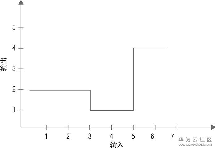

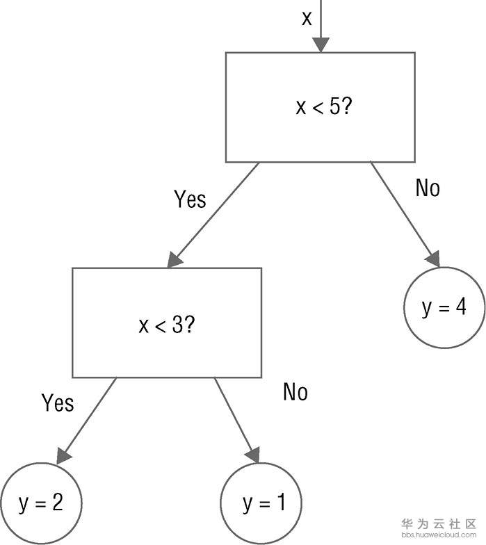

集成方法为了实现最广泛的应用通常将二元决策树作为它的基学习器。二元决策树通常如图1-3所示。图1-3中的二元决策树以一个实数x作为最初的输入,然后通过一系列二元(二值)决策来决定针对x的最终输出应该是何值。第1次决策是判断x是否小于5。如果回答“no”,则二元决策树输出值4,在由决策的方框下面标为“No”的分支引出的圆圈内。每个可能的x值通过决策树都会产生输出y。图1-4将输出y画为针对决策树的输入x的函数。

由此产生的问题是:这些比较值是如何产生的(如例子中的x<5?),输出的值是如何确定的(图1-3决策树底部圆圈中的值)。这些值都来自于基于输入数据的二元决策树的训练。训练算法不难理解,在第6章会详细叙述。需要注意的很重要的一点是给定输入数据,训练所得的二元决策树的这些值都是确定的。一种获得不同模型的方法是先对训练数据随机取样,然后基于这些随机数据子集进行训练。这种技术叫作投票[bagging,来自于自举集成算法(bootstrap aggregating)的简化说法]。此方法可以产生大量的具有稍许差异的二元决策树。这些决策树的输出经过平均或投票产生最终的结果。第6章将描述此项技术的细节和其他更有力的工具。

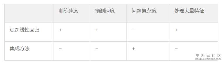

这2类算法的概要比较如表1-4所示。惩罚线性回归的优势在于训练速度非常快。大规模数据集的训练时间可以是小时、天,甚至是几周。要获得一个可以部署的解决方案往往需要进行多次训练。过长的训练时间会影响大数据问题的解决进度及其部署。训练所需时间当然越短越好,因此惩罚线性回归因其训练所需时间短而获得广泛使用就是显而易见的了。依赖于问题,此类算法相比集成方法可能会有一些性能上的劣势。第3章将更深入地分析哪类问题适用于惩罚回归,哪类问题适用于集成方法。即使在某些情况下,惩罚线性回归的性能不如集成方法,它也可以是建立一个机器学习系统的有意义的第一步尝试。
表1-4 惩罚线性回归与集成方法权衡比较
