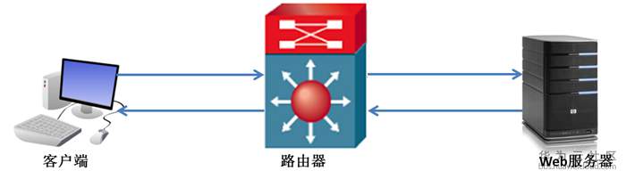

我最近帮一位读者解决的问题就非常典型。他供职的机构内部网站有时候会发生诡异的现象,比如Web服务器的端口号会随机发生变化(具体症状就不多讲了,和本文关系不大)。后来做了排查,把客户端和Web服务器直连,问题就消失了,确认了Web服务器和客户端都没有问题。难道根本原因就出在网络路径上了?可是管理员又声称网络拓扑非常简单,不会出问题的。见图1,客户端和Web服务器在不同的子网里,中间由一个路由器转发。

凭我的经验,这个网络拓扑的确简单到没有出问题的可能。可是已经到了山穷水尽的地步了,只好抓包试试。Web服务器不允许我们登录,所以只能在客户端抓,更糟糕的是抓包时那个诡异的现象并没有发生。你一定会纳闷,正常状况抓的包有什么看头啊?人在走投无路的时候,要求都是很低的,能抓到一点算一点。图2就是抓到的包,看起来一切都很正常:前3个包是三次握手,接着客户端发了个HTTP GET请求,服务器也确认收到了。

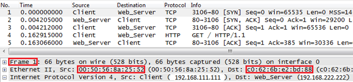

既然表面上都是好的,我们再看看每个包的详细信息。1号包的详情见图3,客户端把包交给了一个叫c0:62:6b:e2:bd:88的MAC地址,该地址属于默认网关。将包交给默认网关是合理的,因为Web服务器在另一个子网中,需要路由转发。也就是说,从1号包中没有发现任何异常。

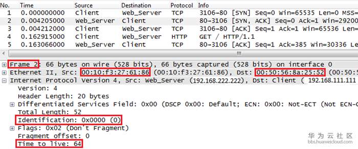

再看看图4的2号包详情。这个包让人眼前一亮,信息量实在太大了。在阅读下面的文字之前,建议你自己先在图中找找亮点。
图4

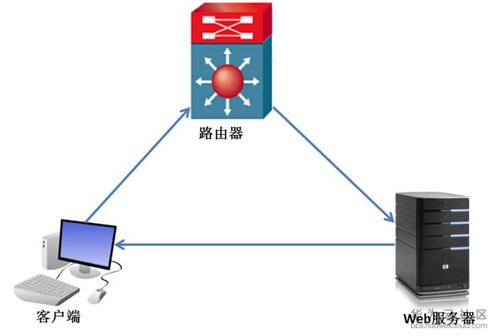

首先这个包竟然是从MAC地址00:10:f3:27:61:86发过来的,而不是之前提到的默认网关c0:62:6b:e2:bd:88。我不知道这个MAC地址属于什么设备,但这至少说明2号包和1号包走了条不一样的路径。再看其Time to live(TTL)居然是64,理论上经过一次路由的包,TTL应该减去1,变成63才对。根据这两条信息,可以推测管理员提供的拓扑图有误。真正的网络包流向应该接近图5,即客户端发出去的包是经过路由的,而Web服务器发过来的包没经过路由。

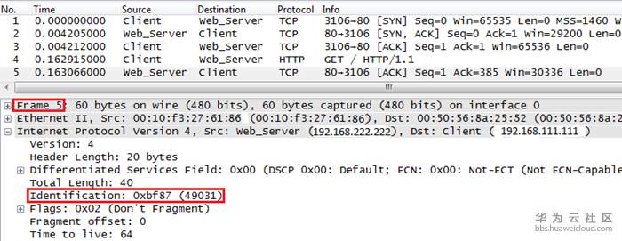

其实到这里就可以去找管理员说理了,不过别急,继续往下看。到了图6的第5号包,发现Identification竟然是49031,而同样是来自Web服务器的2号包(见图4)中,Identification却是0。一般发出Identification为0的机器永远都发0,不会一下子跳到49031。也就是说,其实2号包和5号包是两台不同的设备发出来的,这意味着在Web服务器和客户端之间,可能存在一台设备在代理三次握手,而能够代理握手的设备很可能是应对Syn flood攻击的防火墙。

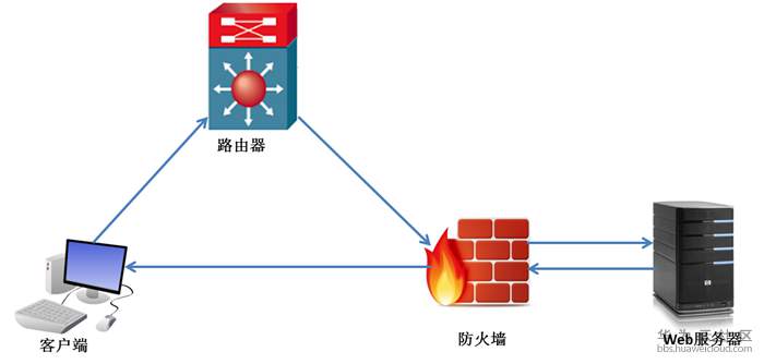

因此图5的拓扑图还不够准确,应该更正成图7的样子。管理员忽视了这台防火墙,可能就错过了发现问题根源的机会。
