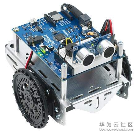

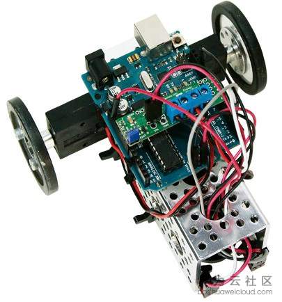

如果预算比较紧张,可以考虑售价27.99美元的ServoCity ActoBitty套装(图2)。这个套装包含两组带轮子的电机,4个AA电池夹,一块带线路通道的铝质底盘,Arduino芯片板以及电池盒。它的性价比很高,对于装配一个入门级机器人来说,最终成本不会超过50美元。
图1 Parallax公司的ActivityBot机器人
图2 ServoCity的Actobitty机器人
图2展示的是,装配了Arduino芯片板和线路跟踪器的机器人。如果购买价格更贵的ActivityBot套装,那么后续的装配空间会更大,可以满足将来打造更大型机器人的要求。

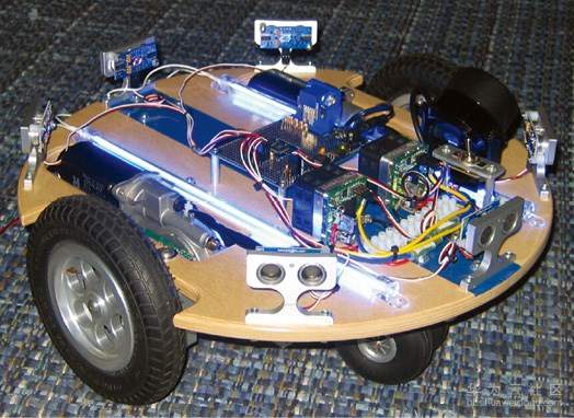

在你开始设计自己的机器人之前,可以参考一下已经成型的机器人设计。正如前面已经介绍过的那样,从制造第一个Boe-Bot机器人开始,Parallax公司在这一领域经验丰富,积累雄厚。在2010年的时候,公司总裁Ken Gracey意识到消费者喜欢更大一点的机器人,开始采用9层胶合板作为底盘托板,如图3所示。
图3 Parallax公司在2010年发明的胶合板托盘

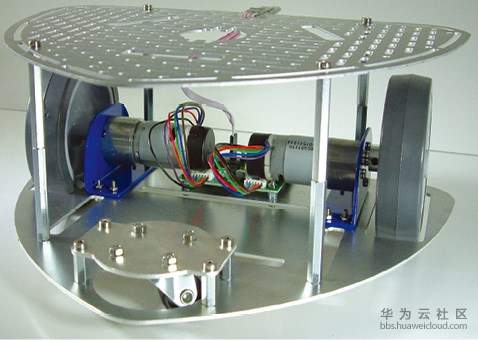

图4展示的是Parallax公司以Kinect感应器为基础设计的Eddie机器人。这种机器人顶部装着笔记本电脑,用Windows系统进行图像处理。后来,Parallax公司在原设计中采用多层HDPE强化塑料取代胶合板,打造出目前市场上销售的Arlo底盘。
图4 Parralax公司的Eddie底盘,使用Windows操作系统和Kinect感应器

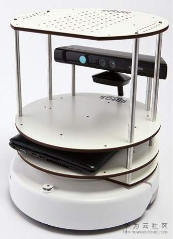

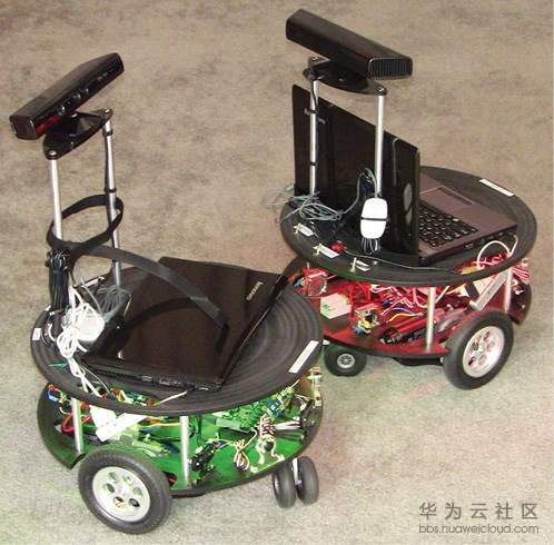

与此同时,Willow Garage公司研发出了TurtleBot底盘,如图5所示。TurleBot底盘同样使用Kinect感应器,不过使用ROS(Robot Operating System,机器人操作系统)编程。图6展示的是类似的另一种多层底盘,由英国的Robot-Electronics公司设计。
图5 Wilow Garage的TurtleBot机器人,使用iRobot的Create底盘和ROS

上述4种机器人底盘,都是中型机器人设计的典范之作。它们都是圆形的(或者说接近圆形,比如英国公司的那款),都采用差速传动,操控简便,行驶稳定。
它们还有一个更重要的特点在于,上层托板都比较大,可以安放一台屏幕打开的笔记本电脑,这样就能用笔记本电脑控制机器人。当然,你也可以把笔记本电脑合起来,塞入到下层托板中,把上层空出来放感应器或者其他设备。
即便是在以iRobot Create底盘为基础的、尺寸较小的TurleBot底盘上,也可以用紧凑型笔记本电脑代替微型控制器,对机器人进行更高级的控制。对于大多数玩家来说,圆形差速传动平台堪称最好的机器人设计之一。 打造你自己的机器人底盘

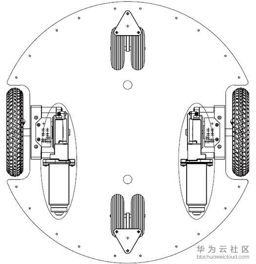

图7是Parallax公司的设计图纸,标出了安装电机的两个小孔,以及为轮子留出的位置。前后两个轮脚机动性很强,正适用于差速转向系统。你可能会想要两层托盘,用来安放笔记本电脑、Kinect感应器、摄像机以及其他传感器。
图7 Parallax的底盘设计图,准确标出了开孔位置

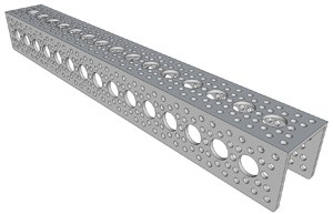

如果你只想用较薄的金属材料,那么Actobotics的3.8厘米×3.8厘米铝槽是一个不错的选择,如图8所示。这种带护轨的铝槽强度较高,安装马达或轮子都没问题。
使用“L”形管槽或铝槽有一个好处,它们身上的孔洞位置,能够与ServoCity的产品配合得天衣无缝。图9展示的机器人由Rober Beatty和他的女儿合作打造,使用的全部是Actobotics的管槽。
图8 ServoCity出品的3.8厘米×3.8厘米铝槽
图9 Robert Beatty和他女儿共同打造的机器人,使用的是Actobotics管槽
你还可根据需要选用不同长度的铝槽,共有10种长度可选。 加工金属材料

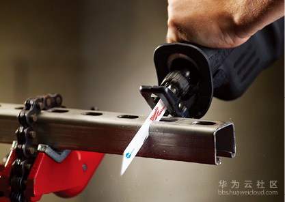

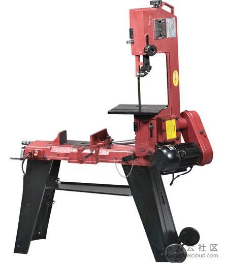

很多人喜欢用纵横双向带锯。图10展示的就是Northern Tool公司出品的一种带锯,售价250美元。像这种价格相对比较便宜的带锯,其底座有时会在使用中摇晃,但并不影响切割工作。有一回实在不得已,我用只装了一把刀片的米沃奇(Milwaukie)往复锯,从190厘米的铝板上切出6.35毫米的材料。是的,米沃奇往复锯好像算不上真正的切割设备,但实际上,没有什么是它不能切割的(图11)。
图10 Northen Tool出品的廉价(纵横双向)带锯
图11 用米沃奇往复锯切割钢槽
切割的时候动作不要太快,也别太慢,保持一个稳定的节奏,沿着墨线切,但不要离墨线太近。锯台最好贴一层防护胶带,以防在切割时磨损金属材料。切完以后,材料要磨光或挫平。切得越直,磨光或挫平就可以做得越少。如果要打磨直边,台式砂光机会让你事半功倍。
有些人喜欢用固定式纵向带锯,因为他们经常要切割比较大的材料。但是,如果要切割金属的话,这种锯得配上更大的组合锯才行,这样花费就比较高。

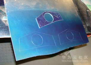

我喜欢用Dykem墨水划线,线条会非常醒目,如图12所示。线条最好划得比较深,即使墨线不小心被擦掉一点,也不至于太受影响。

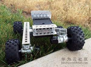

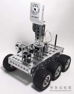

图14展示的是一款来自ServoCity的Nomad机器人,整体已经装好,还没有上线缆、电池和控制系统。请注意右边那根倾斜的方槽,这种设计能让机器人在复杂地形上仍能4轮抓地。
图14 ServoCity的Nomad四轮驱动越野机器人底盘,请注意其可弹翘设计
2根方槽中只有1根倾斜,这种设计非常适用于越野型机器人,这款重量为2.95千克的Nomad机器人即是一例。
我第一次调试远程操纵装置,就用了一台Nomad机器人。它运行得很顺利,还能顺利从石头上跃起,稳稳着陆(遗憾的是,后来再也没有做到过,仅此一次而已)。
除非你能按照Ackermann(汽车型)模式把前后轮调试好,不然的话,不论是4轮、6轮还是8轮,都会在行驶过程中产生摩擦,极大地浪费能量。
6轮型很适合复杂地形,不过前后轮都要设计成能转动的,而且每个轮子都要有一定的弹跳性能。除非你真的要打造一款实实在在的越野机器人,否则的话,太多的轮子只是看起来比较酷而已,实则牺牲了效率和功能。

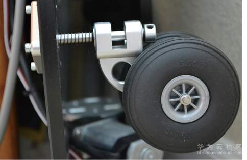

我同Parallax公司合作,开发了一种弹簧支承轮脚(图16),可以缓解上述问题。如果要用这种轮脚,得根据机器人的重量自备弹簧。
图16 弹簧支承轮脚,专为Parallax公司的ARLO底盘设计
弹簧太硬的话,起不到作用。如果太软,行驶在有起伏的地面上就会摇摇晃晃,启动和停止时也会前后摇摆。
