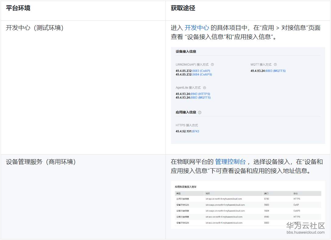

平台对接信息
3-01

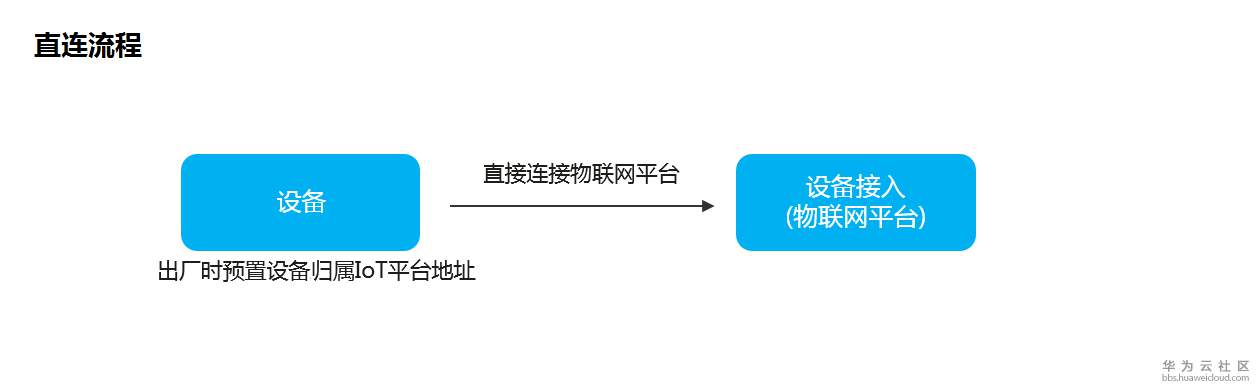

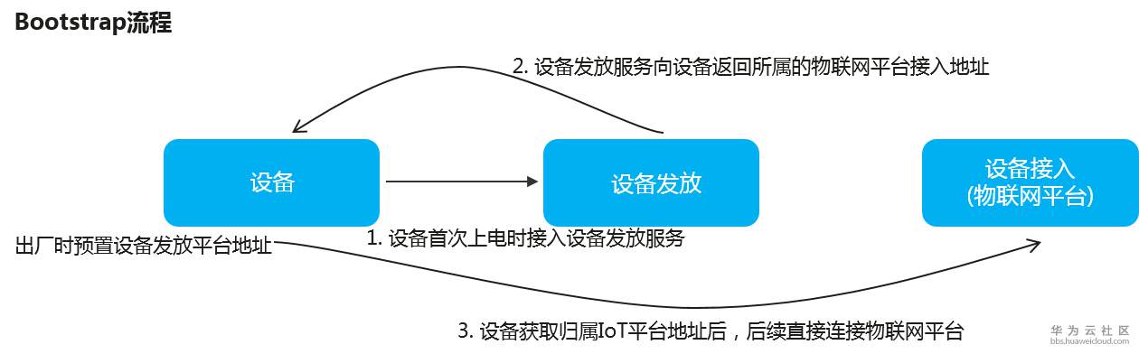

设备接入云端可分为直连接入和BS引导接入,如下示意图
3-02直连接入物联网平台示意图
3-03 BS引导接入物联网平台示意图

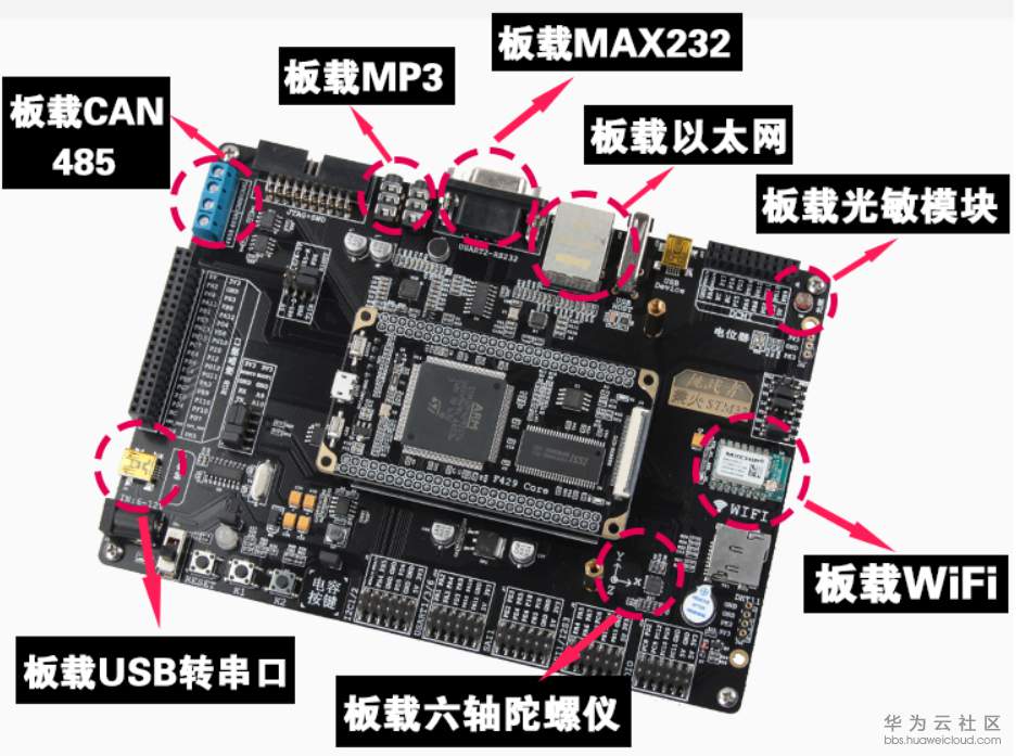

- 硬件设备:野火STM32F429开发板,调试下载器(J-LinkST-Link等)、网线、路由器、USB转串口线。
说明:本章以野火STM32F429IG开发板为例进行介绍,板子的详细资料可以从http://www.firebbs.cn/forum.php下载。
4.0-01STM32F429IG_FIRE开发板外设

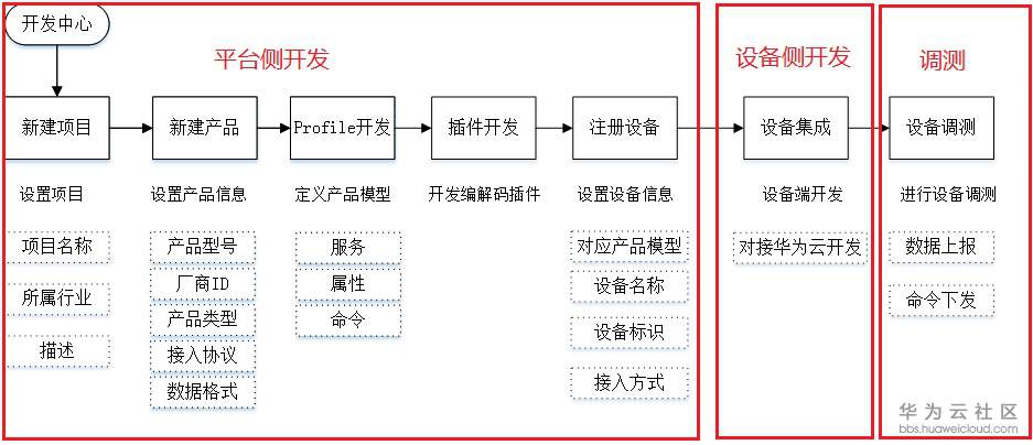

4.0-02 直连模式下整体配置流程
4.1平台侧开发
使用开发中心完成平台侧的开发。开发中心是基于设备管理服务提供的一站式开发工具,帮助开发者快速开发产品(Profile、编解码插件) ,并进行自动化测试,生成测试报告。平台侧配置流程包括:新建项目,新建产品、开发profile,开发编解码插件,注册设备。

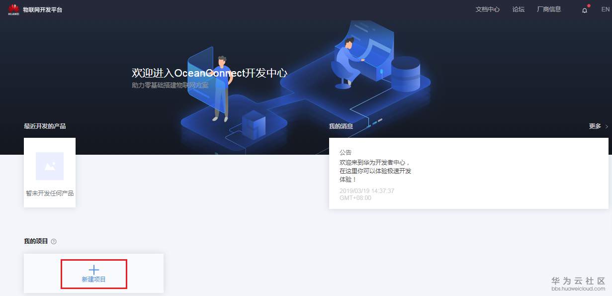

2)进入开发者中心,在我的项目中点击新建项目
4.1-01新建项目

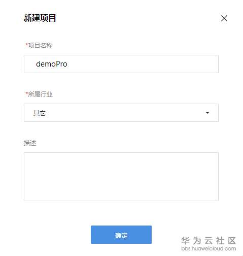

3)在新弹出窗口中,配置项目信息,点击确定

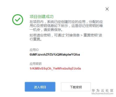

配置示例如下图,点击确定后,IoT平台会返回项目对应的应用ID和应用密钥,请妥善保存应用密钥,以便于应用服务器接入平台时使用。如果遗忘密钥,需要通过对接信息”->"重置密钥进行重置。
4.1-02配置项目
说明:如上配置仅为参考举例,具体配置请以现网需求为准。

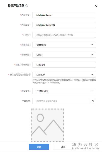

3产品开发
在物联网平台中,某一类具有相同能力或特征的设备的合集被称为一款产品。产品包含Profile(产品模型)、编解码插件、测试报告等资源, 其中产品信息被记录在Profile中。产品的Profile文件用来描述设备类型和设备服务能力。它定义了设备具备的服务能力,每个服务具备的属性、 命令以及命令参数。
在一个项目里最多可以创建20个产品。产品开发最重要的是开发ProfileProfile用于描述设备具备的能力和特性。定义Profile,即在物联网平台构建一款设备的抽象模型,使平台理解该款设备支持的服务、属性、命令等信息。如果设备上报的数据是二进制码流格式,就需要开发对应的编解码插件,用于物联网平台完成二进制格式和JSON格式的转换。 删除产品后,该产品下的Profile、编解码插件等资源将被清空,请谨慎操作。

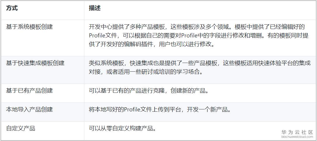

开发中心上提供了多种创建产品的方法。
4.1-04
1)登录IoT平台的开发者中心。
2)进入项目->选择产品开发”->点击新建产品”->选择自定义产品”->点击自定义产品
IoT平台提供了产品的Profile模板库,开发者可以根据自己需要,选择合适的模板直接使用。如果在模板库中未找到需要的Profile,再自己定义,示例如下。
4.1-05创建Profile文件

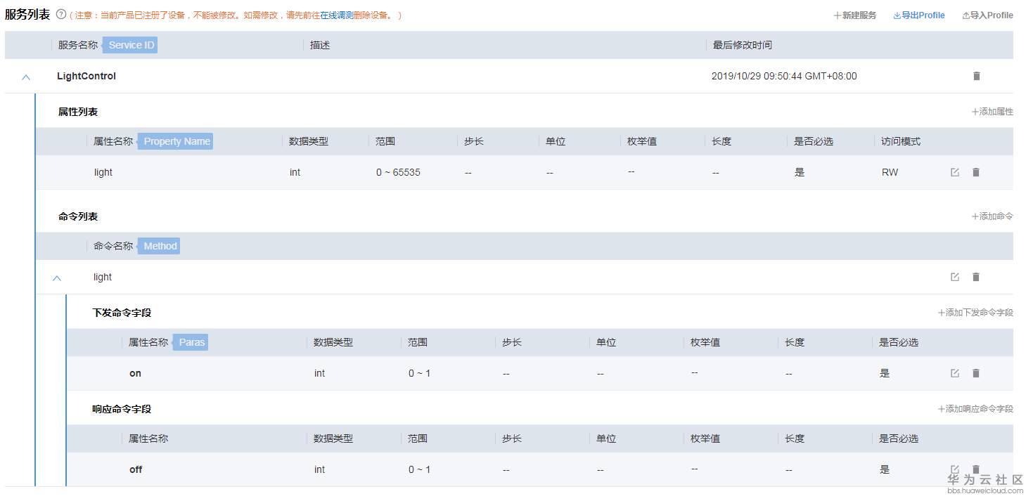

3 选择新创建的产品,点击新建服务,配置设备的服务能力。
可参考产品开发”->“添加”->“基于系统模板创建中的产品进行配置。例如新建一个名为LightControl的服务,包含一种属性light(灯亮LUX数)和一种命令(设置灯亮on或者灭off
4.1-06新建LightControl服务

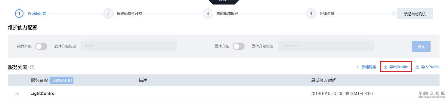

4)(可选)开发者中心提供了Profile文件的导出功能。
选择产品开发”->选择已创建的产品->点击右上角导出Profile”,可以对线上开发的Profile文件进行导出。
4.1-07导出Profile文件

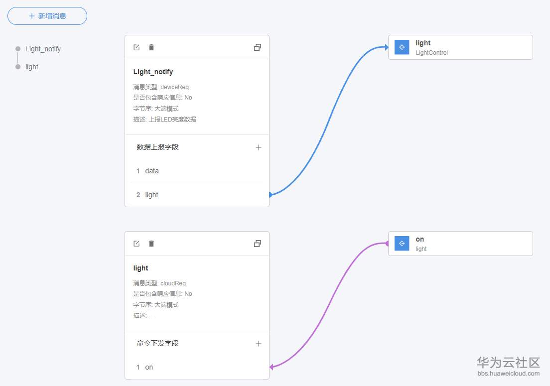

4开发编解码插件
IoT设备和IoT平台之间采用LwM2M协议通信,LwM2M消息的数据为应用层数据,应用层数据的格式由设备厂商自行定义。由于IoT设备对省电要求较高,所以应用层数据一般采用二进制格式。IoT平台在对应用层数据进行协议解析时,会转换成统一的json格式,以方便应用服务器使用。要实现二进制消息与json格式消息的转换,IoT平台需要使用编解码插件。

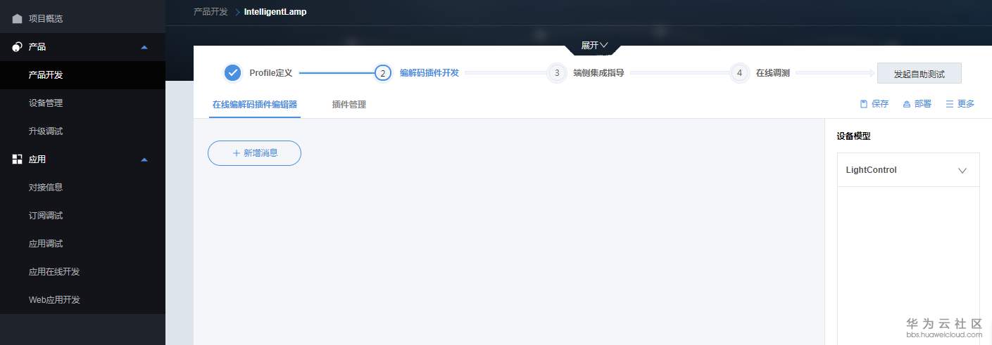

1)选择产品开发”->选择已创建的产品->选择编解码插件开发,选择在线编解码插件编辑器
4.1-08创建插件

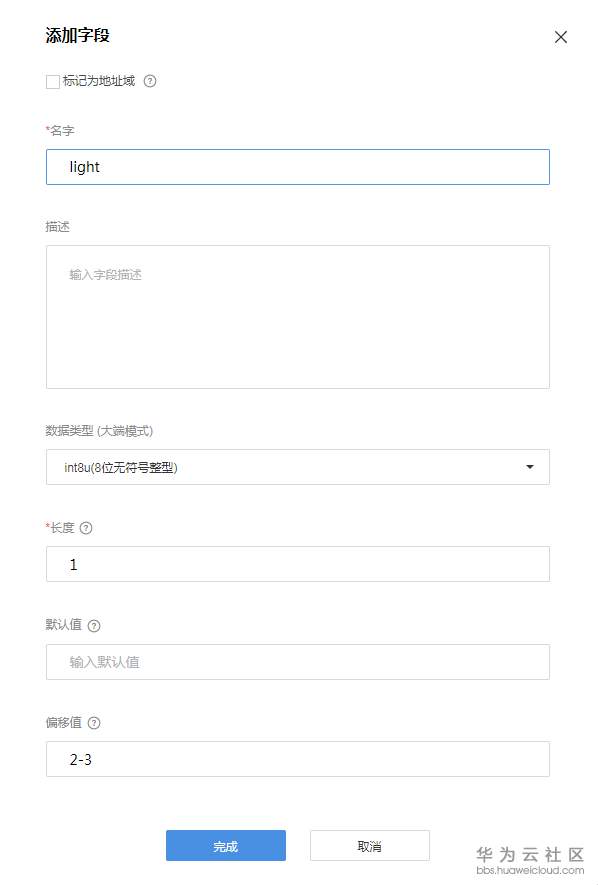

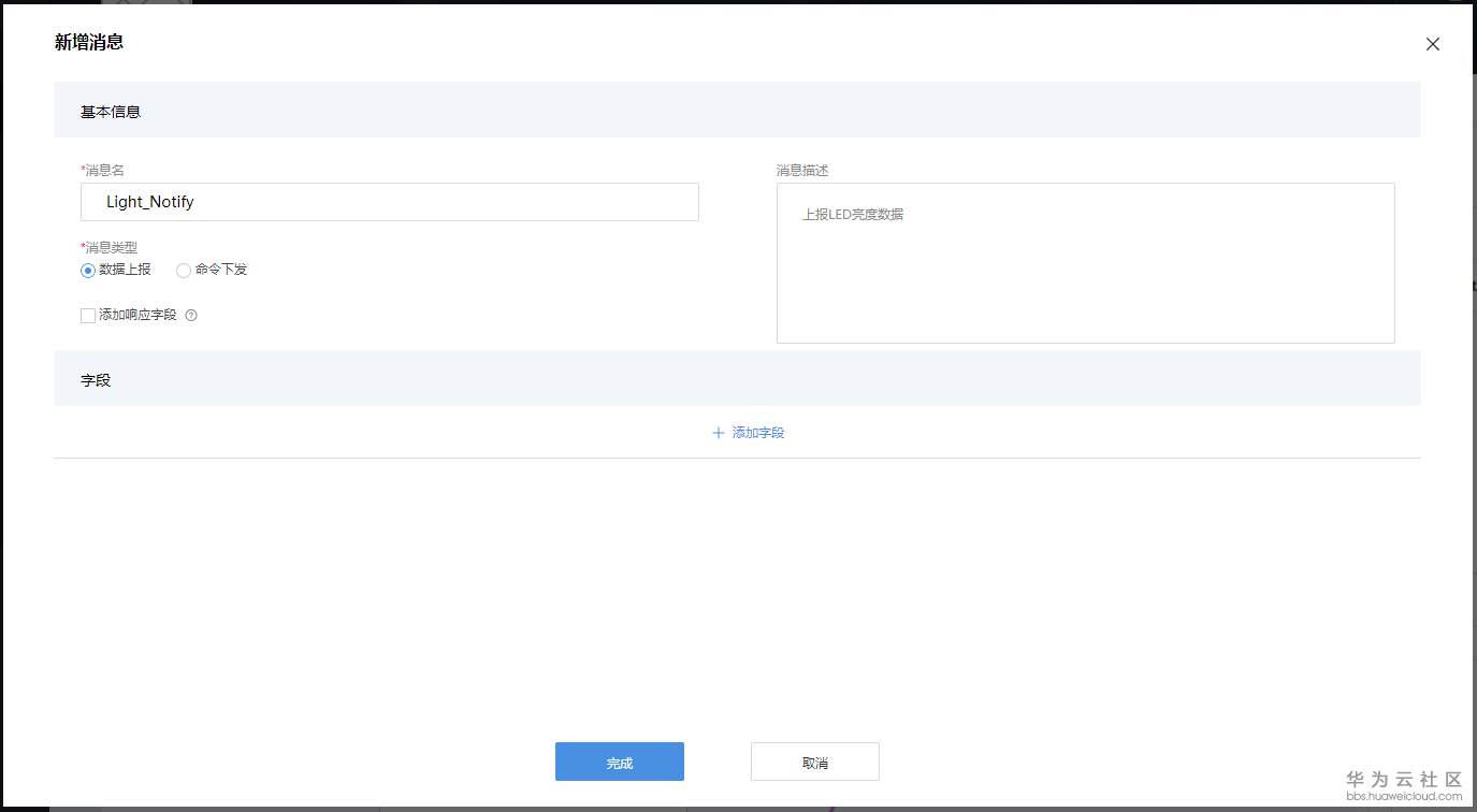

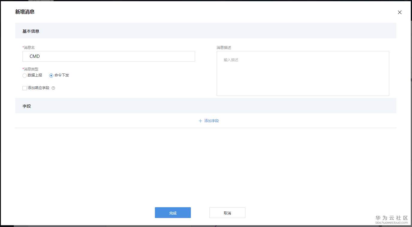

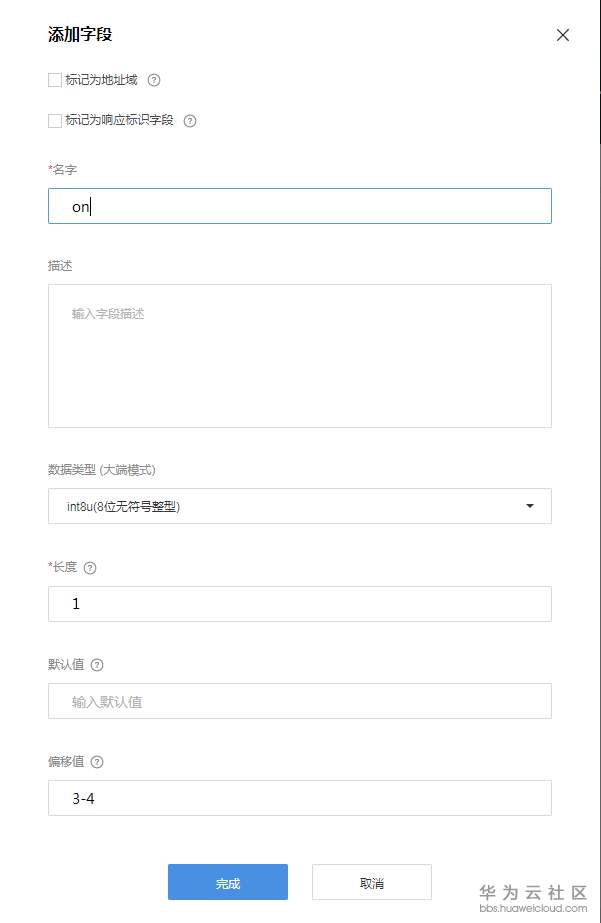

2)点击新增消息,配置二进制码流和Profile属性/命令/命令响应的映射关系。
4.1-09开发插件(新增数据上报消息)

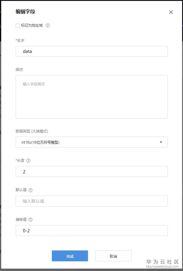

4.1-10开发插件(添加字段)
4.1-11开发插件(添加字段
4.1-12开发插件(新建命令下发消息)
4.1-13开发插件(添加字段)
编解码插件的开发,即定义:
l  Profile文件定义的属性/响应在设备上报的二进制码流中的位置,以便于平台对设备上报数据和命令响应进行解码。
l  Profile文件定义的命令在平台下发的二进制码流中的位置,以便于平台对下发命令进行编码。
4.1-14 二进制码流和Profile文件的映射关系

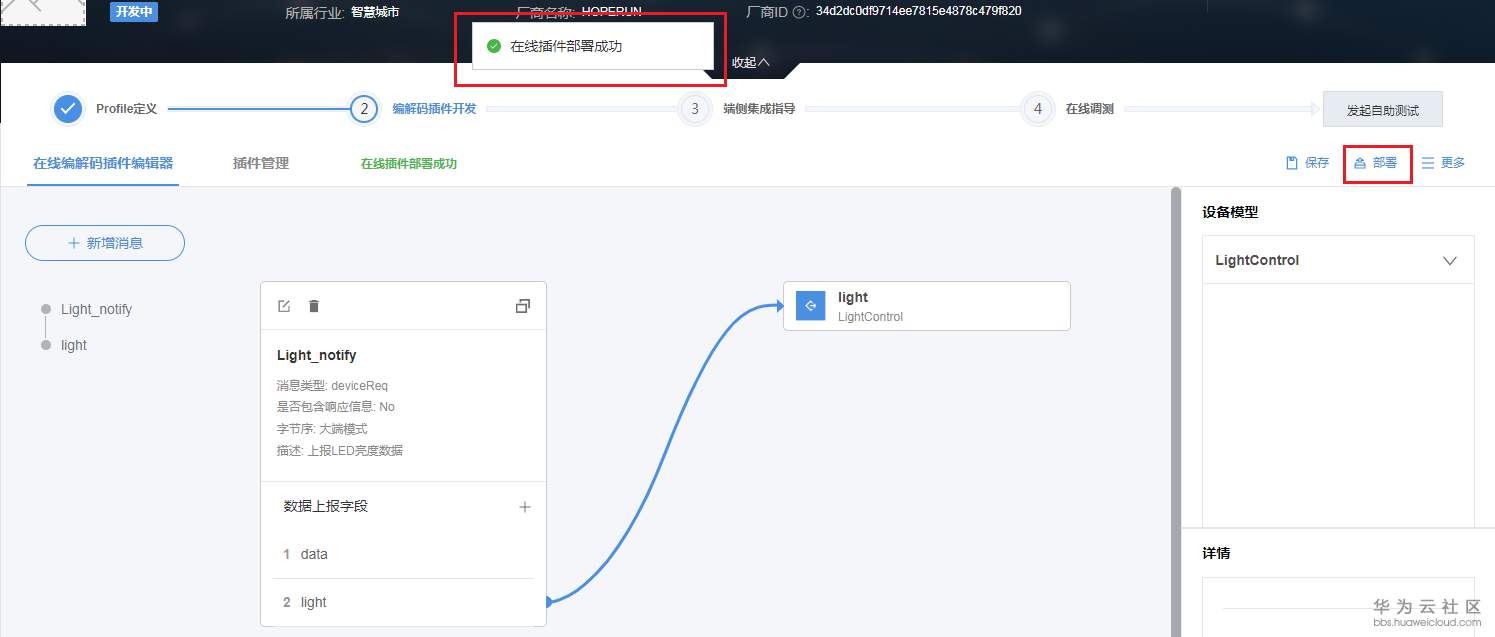

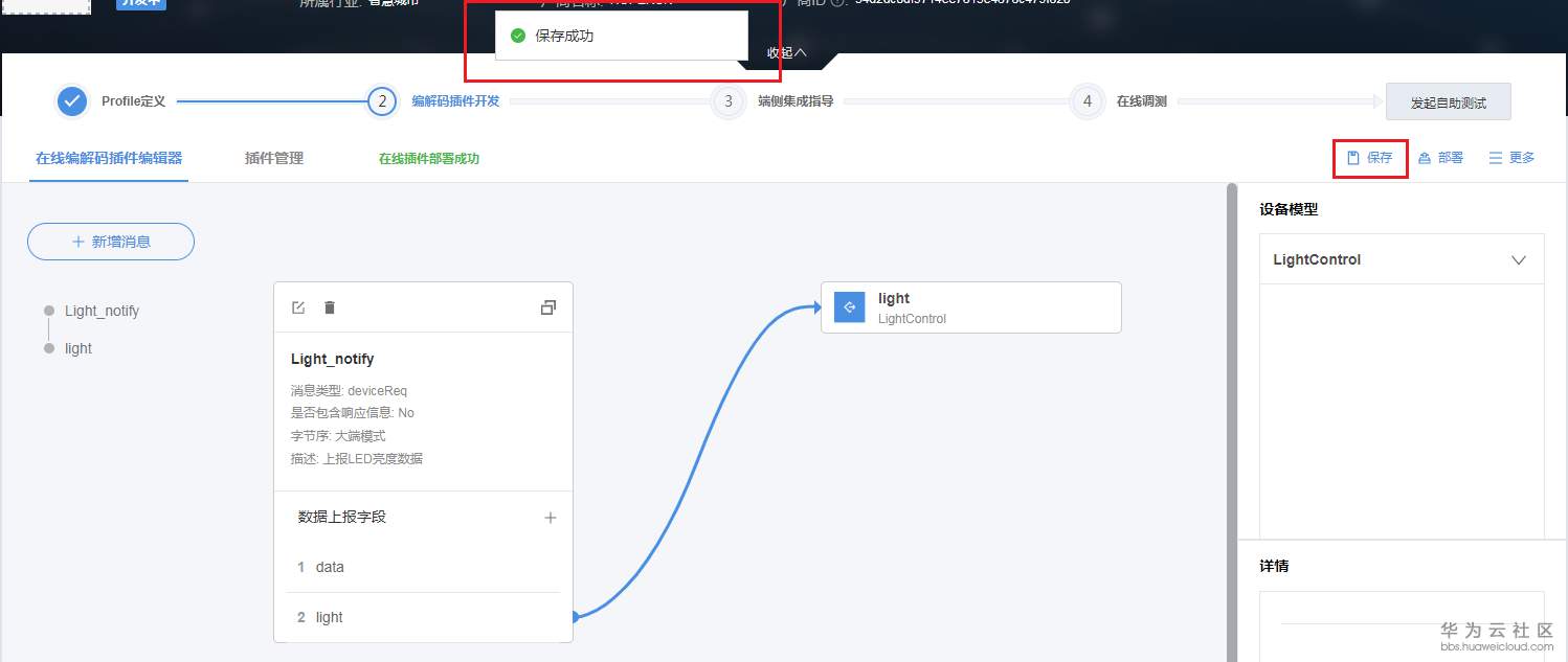

3)点击右上角部署
点击部署后,需要先保存插件,之后才开始部署。部署需要等待时间小于60s
4.1-15保存插件
4.1-16部署插件

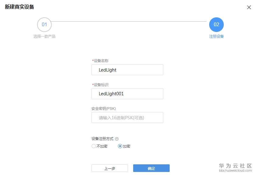

1)选择设备管理”->“添加真实设备”->选择已创建的产品->输入设备名称和设备标识,并根据业务需求选择是否加密设备。最后点击确定
4.1-17注册设备信息
添加设备后,IoT平台会返回设备IDPSK码,请妥善保存。新添加的设备状态为离线
4.1-18 注册设备

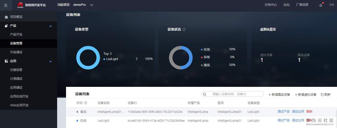

6查看设备状态。
登录IoT平台开发者中心,选择设备管理,在设备列表中查看对应设备的状态。如果状态为在线,则表示设备已经成功接入IoT平台。
4.2-01 查看设备状态

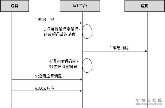

数据上报
对于开发者来说,只需在app\_report\_task\_entry\(\)中将其传递给数据上报结构体 light 即可。具体调测过程如下:
设备侧执行app_report_task_entry函数,使设备上报数据。
oc_lwm2m_demo_dtls.c中的函数app_report_task_entry如下:

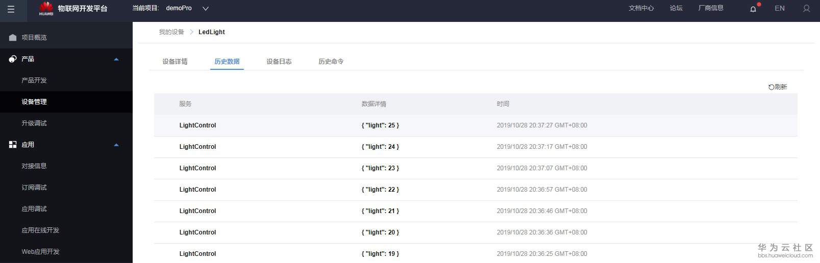

查看设备状态
登录IoT平台的开发者中心,在设备管理界面的设备列表中,选择上报数据的设备,查看历史数据,验证设备数据上报的情况。
4.3-01 使用端云互通组件的IoT设备数据上报业务流程
4.3-02 查看数据上报结果

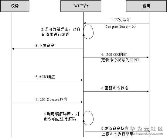

立即下发: IoT平台立即发送收到的命令,如果设备不在线或者设备没收到指令则下发失败。立即下发适合对命令实时性有要求的场景,比如路灯开关灯,燃气表开关阀。使用立即下发时,应用服务器需要自己保证命令下发的时机。
4.3-03 命令立即下发流程

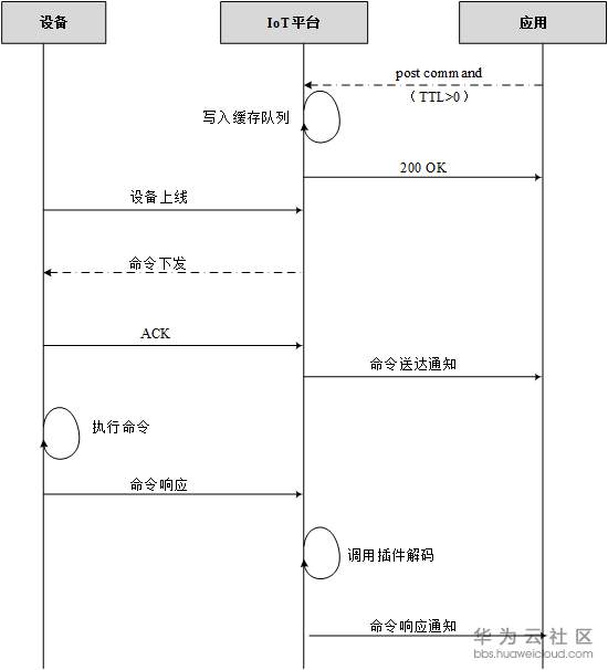

缓存下发: 平台收到命令后放入队列。在设备上线的时候,平台依次下发命令队列中的命令。缓存下发适合对命令实时性要求不高的场景,比如配置水表的参数。缓存下发平台根据设备的省电模式进行不同处理。
4.3-04命令缓存下发流程
应用服务器向IoT平台下发命令时,携带参数expireTime(简称TTL,表示最大缓存时间)。如果不带expireTime,则默认expireTime48小时。
expireTime=0:命令立即下发。
expireTime>0:命令缓存下发。

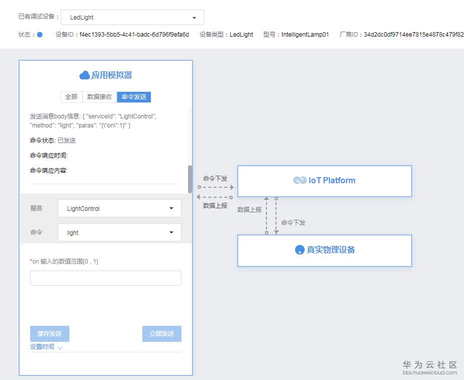

2)在设备管理界面的设备列表中,点击接收命令的设备,点击调试产品。在弹出应用模拟器界面中选择命令发送,配置下发给设备的命令参数。
4.3-05 命令下发

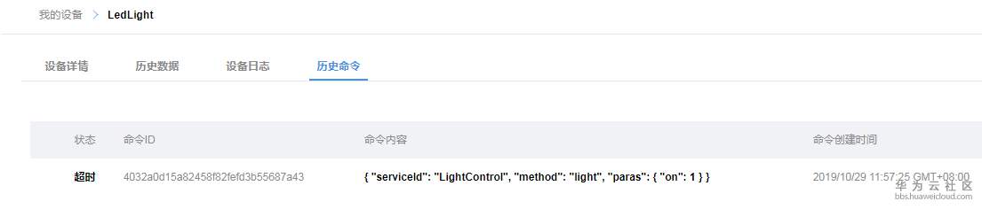

设备管理界面的设备列表中,点击接收命令的设备->“历史命令,查看状态栏的显示。
4.3-06 命令下发状态
状态说明如下:
超期: 表示命令在IoT平台缓存时间超期,未向设备下发。
成功: 表示IoT平台已经将命令下发给设备,且收到设备上报的命令执行结果。
失败: 表示编解码插件解析为空,或执行结果响应里面有“ERROR CODE”等。
超时: 表示IoT平台等待ACK响应超时。
取消: 表示应用侧已经取消命令下发。
等待: 表示命令在IoT平台缓存,还未下发给设备。
已发送: 表示IoT平台已经将命令下发给设备。
已送达: 表示IoT平台已经将命令下发给设备,且收到设备返回的ACK消息。
