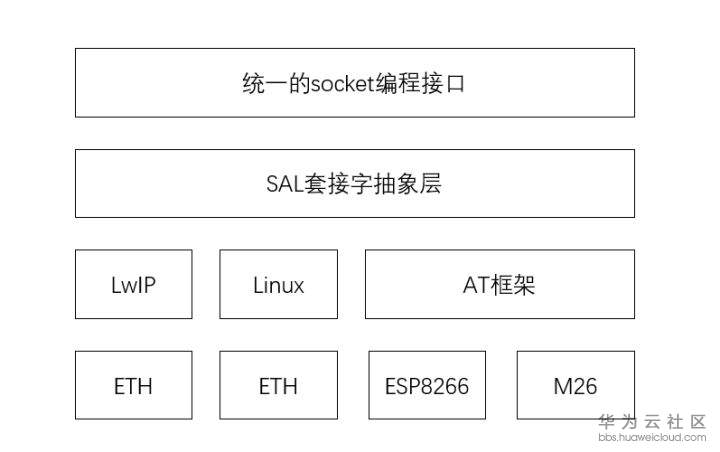

LiteOS的SAL架构如下:
SAL的优势从图中一看即知:
无论底层使用以太网+LwIP协议栈组合,还是使用ESP8266/M26+AT框架组合,经过SAL套接字抽象层之后,对用户提供的接口都是统一的,极大的提高了程序的可移植性。

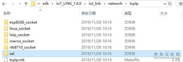

SAL框架的源码及其实现在SDK中的IoT_LINK_1.0.0\iot_link\network\tcpip目录:
除了sal文件夹之外,其余的文件夹分别对应着不同的sal实现,比如esp8266_socket对应的是基于AT框架和ESP8266的SAL实现。

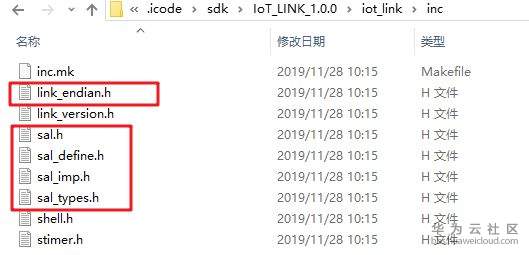

SAL相关的头文件存放在IoT_LINK_1.0.0\iot_link\inc文件夹中,如图:
  • sal.h:SAL头文件,使用时需包含;
  • sal_imp.h:抽象接口定义头文件;
  • sal_types.h:socket编程中涉及到的类型定义;
  • sal_define.h:socket编程中涉及到的宏定义;
  • link_endian.h:socket编程中的大小端字节序转换函数定义;

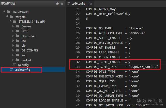

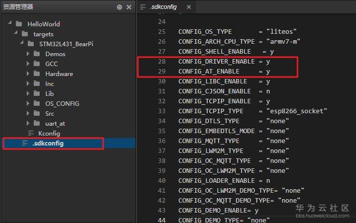

在工程目录下的.sdkconfig中手动配置开启驱动框架(串口使用)和AT框架:

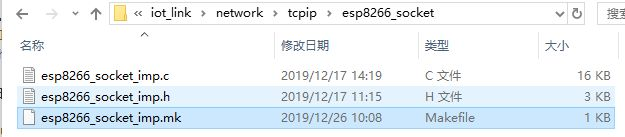

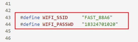

实验中使用的是ESP8266,所以还需要配置路由器的SSID和PASSWD,在SDK目录中的IoT_LINK_1.0.0\iot_link\network\tcpip\esp8266_socket目录下, 打开esp8266_socket_imp.h文件:
在其中设置ESP8266连接的热点名称和密码,这里我的设置如下:

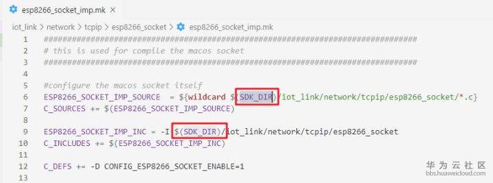

最后,需要修改同文件夹下的esp8266_socket_imp.mk文件,将图中标出的两处TOP_DIR改为SDK_DIR:

SAL默认是未开启的,需要在工程目录下的.sdkconfig中手动配置开启:
其中CONFIG_TCPIP_ENABLE = y需要自己添加,CONFIG_TCPIP_TYPE宏定义的值目前支持,可以根据自己的需求选择:
  • "lwip_socket"
  • "linux_socket"
  • "macos_socket"
  • "esp8266_socket"
  • "none"
注意:两个宏定义必须同时存在且使能,SAL才会生效。

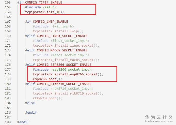

3.3. SAL自动初始化
使能了SAL之后,系统会自动进行初始化,在SDK目录中的IoT_LINK_1.0.0\iot_link下的link_main.c文件中即可看到:

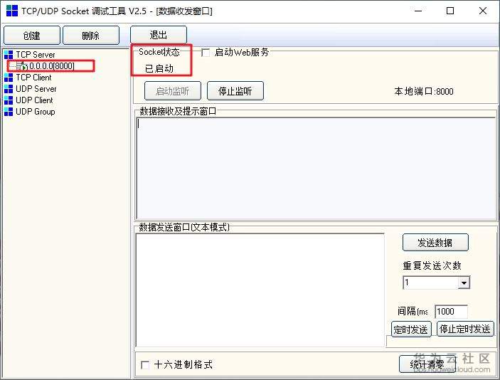

4.1. TCP服务端的建立
在本实验中,TCP Server使用网络调试助手模拟,在本机8000端口开启一个TCP服务器,如图:

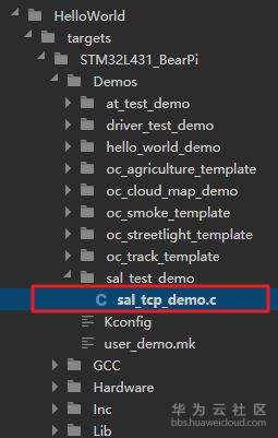

打开之前创建的HelloWorld工程(如果没有,可以参考第一篇教程新建),创建下面的文件夹sal_test_demo,并在该文件夹中新建一个测试文件sal_tcp_demo.c:
编辑以下内容:

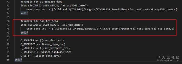

然后在user_demo.mk中添加文件路径:
#example for sal_tcp_demo
 ifeq ($(CONFIG_USER_DEMO), "sal_tcp_demo")
     user_demo_src  = ${wildcard $(TOP_DIR)/targets/STM32L431_BearPi/Demos/sal_test_demo/sal_tcp_demo.c}
 endif
位置如下:

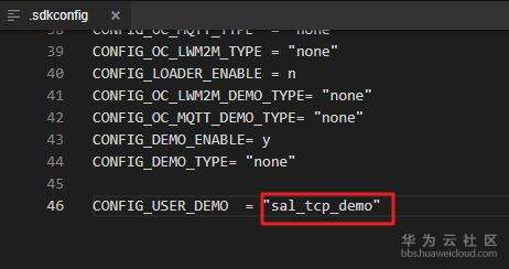

最后在.sdkconfig中配置选中该demo文件:

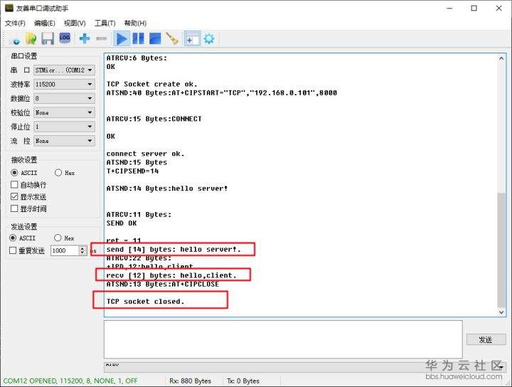

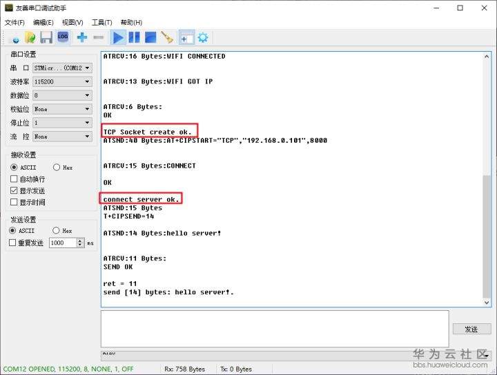

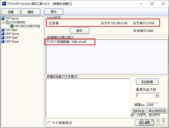

然后编译,下载,即可看到串口输出(前提是确保TCP服务器已开启):
在TCP服务端软件也可以看到:
在服务端发送数据,在串口可以看到客户端已接收:

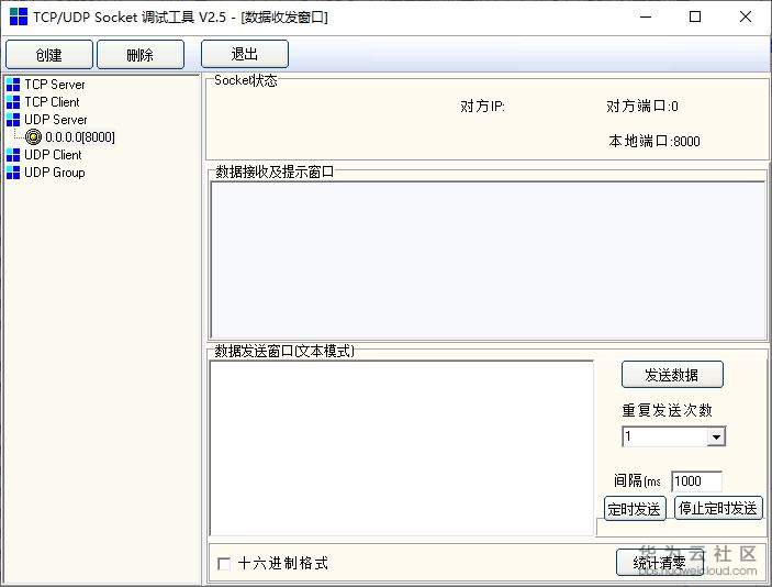

5.1. UDP服务端的建立
在本实验中,UDP Server使用网络调试助手模拟,在本机8000端口开启一个UDP服务器,如图:

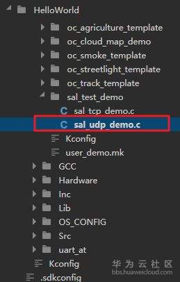

打开之前创建的HelloWorld工程(如果没有,可以参考第一篇教程新建),创建下面的文件夹sal_test_demo,并在该文件夹中新建一个测试文件sal_udp_demo.c:
编辑以下内容:

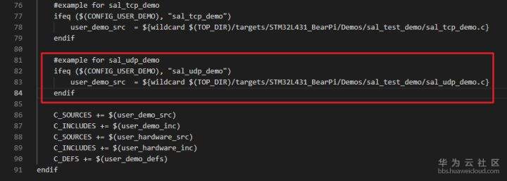

	#example for sal_udp_demo
	ifeq ($(CONFIG_USER_DEMO), "sal_udp_demo")
		user_demo_src  = ${wildcard $(TOP_DIR)/targets/STM32L431_BearPi/Demos/sal_test_demo/sal_udp_demo.c}
	endif
位置如下:

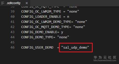

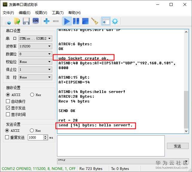

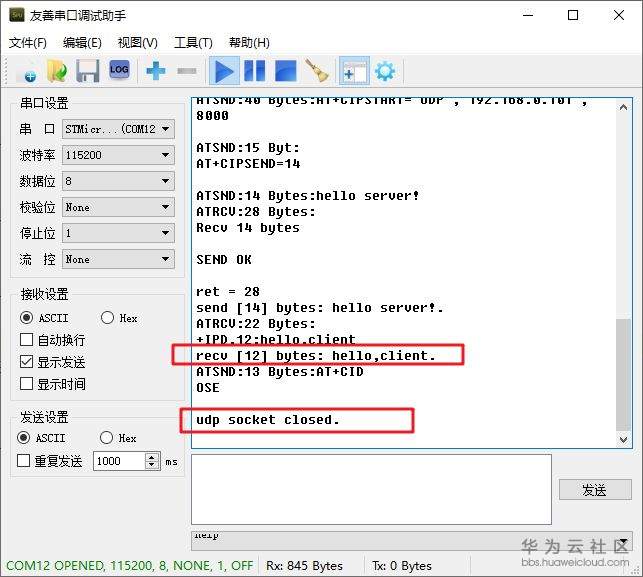

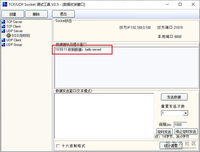

然后编译,下载,即可看到串口输出(前提是确保UDP服务器已开启):
在UDP服务端软件也可以看到:
