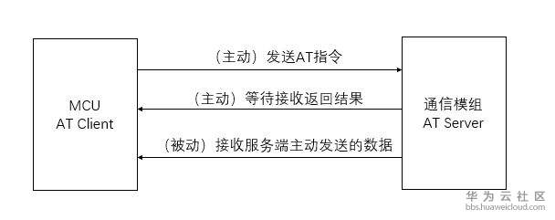

ESP8266、M26、BC35-G这些通信模组都是接收我们发送的AT指令,所以称为AT命令服务端,MCU 需要向模组主动发送AT指令,称为AT客户端,它们之间的通信架构如下:
为什么需要AT客户端框架
首先来看上图中的三个数据流:
  • 发送AT指令:可以直接调用HAL库提供的API发送,AT框架并无太大作用;
  • 等待接收返回结果:可以直接调用HAL库的API使用中断方式接收;
  • 接收服务端主动发送的数据:可以直接调用HAL库的API使用中断方式接收;
三条数据流都可以调用HAL库的API直接实现呀,为什么要设计一层AT框架呢?

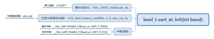

2.1. 串口初始化
串口初始化函数的调用架构如图:

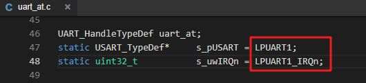

其中默认初始化的是LPUART1,如果将其它串口作为AT指令的串口,修改这两行代码即可:

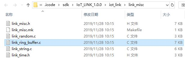

ring_buffer是专门实现的用户存放接收数据的缓冲区,用户只需要调用read和write操作缓冲区即可,其实现文件在iot-link SDK的IoT_LINK_1.0.0\iot_link\link_misc路径下:

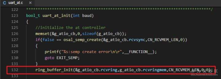

ring_buffer在串口初始化函数中被调用初始化:

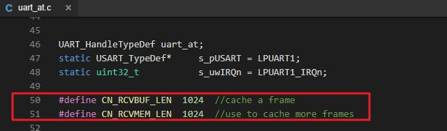

缓冲区大小在宏定义中声明:
初始化之后,向LiteOS注册的中断服务函数只需要调用ring_buffer_write向缓冲区不停的写入接收到的数据,即可保证串口数据被完整的接收。

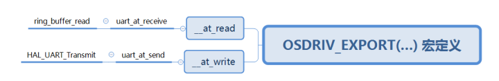

串口驱动框架中,因为已经有了初始化函数,所以只需要实现read函数和write函数即可,实现的函数架构如下:
因为数据全部保存在了ring_buffer中,所以串口驱动的read API实现用缓冲区提供的读取函数实现即可。
实现read和write两个函数之后,调用如下的宏定义,即可将设备和驱动注册到系统中:
OSDRIV_EXPORT(uart_at_driv,CONFIG_AT_DEVICENAME,(los_driv_op_t *)&s_at_op,NULL,O_RDWR);

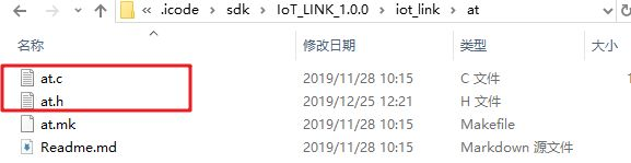

AT客户端框架的实现源码在SDK的IoT_LINK_1.0.0\iot_link\at文件夹下:

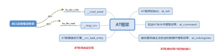

AT框架的架构如下:
如图,因为串口设备已经注册到了系统中,所以AT框架的底层发送和接收函数直接调用LiteOS设备驱动框架提供的API实现,除了上述图中的这些,还涉及到大量的使用信号量、互斥锁、字符串比较等函数进行AT指令匹配处理,提取结果的代码,这些不是理解AT框架的重点,所以图中未给出。
在实现了AT框架之后,最终留给用户使用的接口只要三个,即可完成AT指令的交互,非常简洁:
  • at_init:初始化AT框架,启动AT数据接收引擎(优先级为10)
  • at_command:发送AT指令并匹配指定的返回结果
  • at_oobregister:监控AT主动上报的数据
接下来,我们以ESP8266模组入网为例,讲述如何使用AT框架提供的简洁API与模组交互。

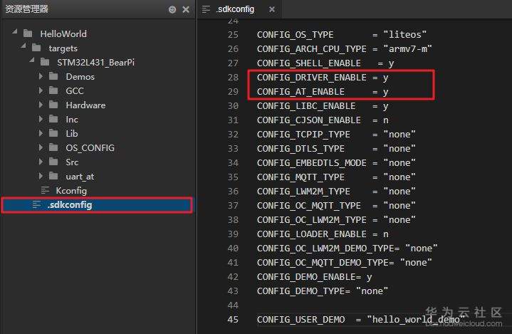

经过上面的讲解,完整的AT框架其实包括设备驱动框架和AT框架实现两部分,所以首先需要在配置文件中使能驱动框架和AT框架。
打开之前新建的HelloWorld工程(如果没有可以参考之前的教程新建一个HelloWorld工程),在.sdkconfig中进行配置,如图:
使能之后,不仅驱动框架的源码和AT框架的源码会被加入工程,还会进行自动初始化。

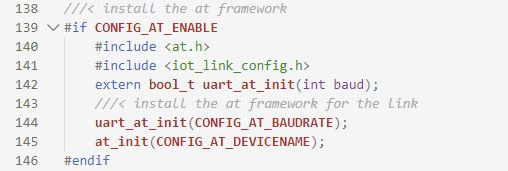

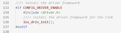

打开SDK中下的IoT_LINK_1.0.0\iot_link目录中的link_main.c文件,其中在link_main函数即可看到:
首先是驱动框架的初始化:
其次是串口硬件和AT框架的初始化:

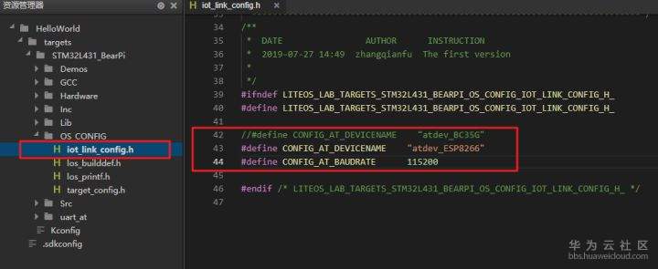

在自动初始化的时候,可以看到串口通信波特率由宏定义CONFIG_AT_BAUDRATE指定,串口设备注册到系统的名称由宏定义CONFIG_AT_DEVICENAME指定,那么,这两个宏定义在哪里指定呢?
不用的模组波特率不同,设备名称当然也不尽相同,所以这两个设置在工程目录中的OS_CONFIG/iot_link_config.h中,这里我们使用ESP8266模组实验,设置如图:

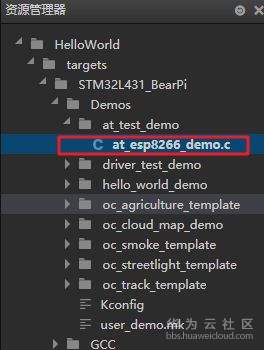

接下来我们在Demo文件夹之下创建一个文件夹at_test_demo,用于存放实验文件,并在该文件夹之下新建本节所使用的实验文件at_esp8266_demo.c:
然后在文件中编辑以下内容:

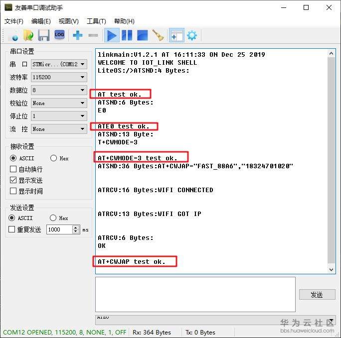

结果:

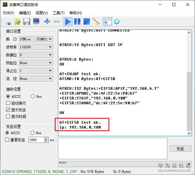

对于AT命令返回的结果,如果其中存放有效信息,我们可以在调用at_command时传入一个缓冲区,如下,发送查询模组的ip地址,并从中提取出ip地址:
在连接路由器的代码之后,添加如下代码:

实验结果如图:
