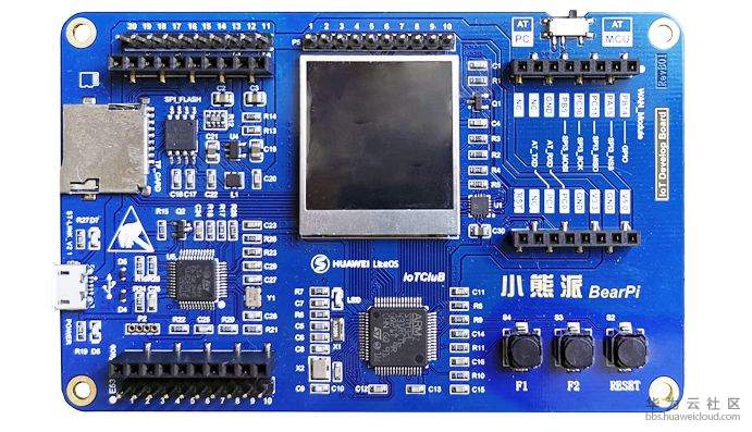

  • 小熊派开发板
  • NB-IoT通信模组(BC35-G)
BC35-G 是一款高性能、低功耗的多频段 NB-IoT 无线通信模块,支持 B1/B3/B8/B5/B20/B28 频段,在设计和AT指令上与BC95兼容。
小熊派NB-IoT通信扩展模组的波特率为9600bps。

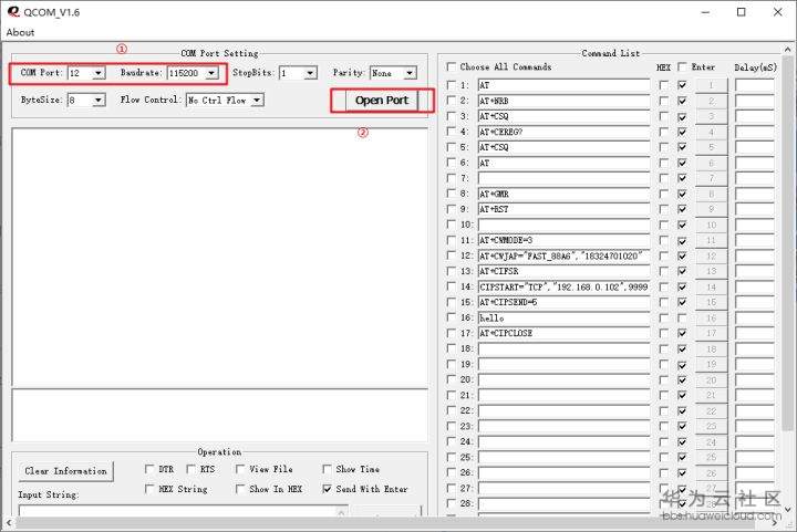

  • QCOM串口助手

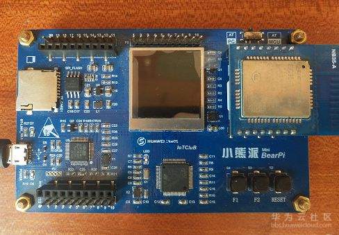

切换开关
小熊派开发板右上角的开关拨到AT-PC一端,则模组直接与PC相连,方便调试。

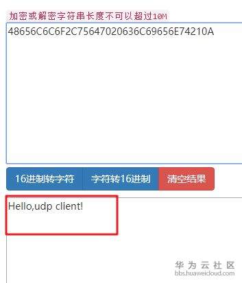

使用在线工具将数据转化为字符串即可:
