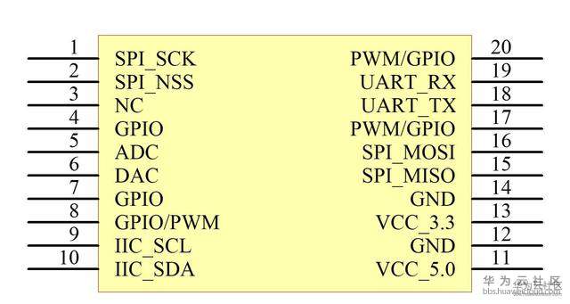

关于E53标准接口
E53接口标准的E取自扩展(Expansion)的英文首字母,板子的尺寸为5×3cm,故采用E53作为前缀来命名尺寸为 5cm*3cm 类型的案例扩展板,任何一款满足标准设计的开发板均可直接适配E53扩展板。
E53扩展板是根据不同的应用场景来设计的,以最大的程度在扩展板上还原真实应用场景,不同案例的扩展板根据不同的应用场景来命名后缀。例如:E53_SC1,SC是智慧城市(Smart City)的缩写,SC1表示的是智慧城市中的智慧路灯,再比如SC2则表示的是智慧城市中的智慧井盖。
E53扩展接口在电气特性上,包含了常用的物联网感知层传感器通信接口,比如5V、3.3V、GND、SPI、UART、IIC、ADC、DAC等等,可以适配各种传感器,还留有4个普通GPIO,如图:

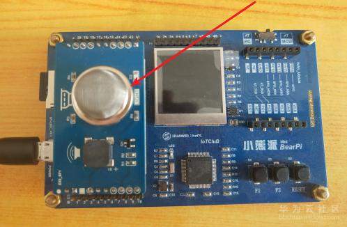

E53_SF1智慧消防扩展板
E53_SF1扩展板采用了E53标准接口,包含了一个可燃气体传感器MQ-2,一个无源蜂鸣器,一个LED,其中无源蜂鸣器使用定时器输出PWM信号控制,LED使用普通GPIO控制,可燃气体传感器的数据使用ADC读取。

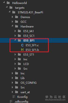

复制裸机驱动文件到LiteOS工程

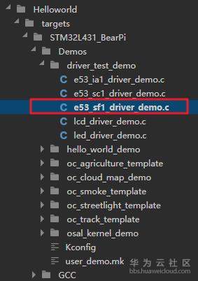

本文中所使用的驱动文件,直接将用于产生PWM的定时器TIM16初始化配置代码和ADC初始化配置代码,所以无需复制其它底层文件。
IoT-Studio中提供的默认工程已经包含了该驱动文件,无需再次添加,如图:

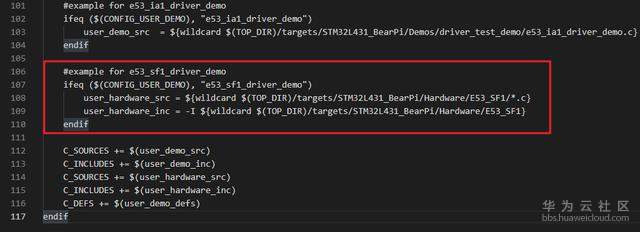

因为 LiteOS 的整个项目工程使用 make 构建,所以复制驱动文件之后,需要添加驱动文件的路径到 makefile 中,加入编译。
之前我们都是在project.mk中直接添加,这里我们使用一种更加简便有效的方法,直接在user_demo.mk中配置,只有当开启了该demo后,才会添加这些驱动文件路径,不会造成冲突:
在user_demo.mk中添加如下代码:
#example for e53_sf1_driver_demoifeq ($(CONFIG_USER_DEMO), "e53_sf1_driver_demo")
    user_hardware_src = ${wildcard $(TOP_DIR)/targets/STM32L431_BearPi/Hardware/E53_SF1/*.c}
    user_hardware_inc = -I ${wildcard $(TOP_DIR)/targets/STM32L431_BearPi/Hardware/E53_SF1}
endif
添加位置如下:
至此,复制文件到LiteOS工程中,并将新复制的文件路径添加到makefile中,如果开启了该demo,则加入工程编译,就完成了驱动的移植。

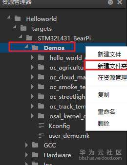

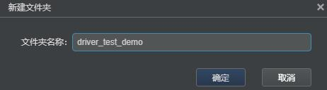

接下来首先创建一个文件夹(如果已有,不用再次创建),用于存放本系列教程实验的代码:
在该文件夹中创建一个文件:

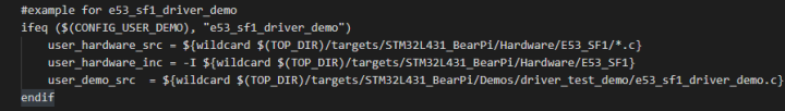

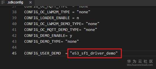

然后按照之前的方法,在 user_demo.mk 中将e53_sf1_driver_demo.c文件添加到makefile中,加入编译:
最后在.sdkconfig中配置开启宏定义:

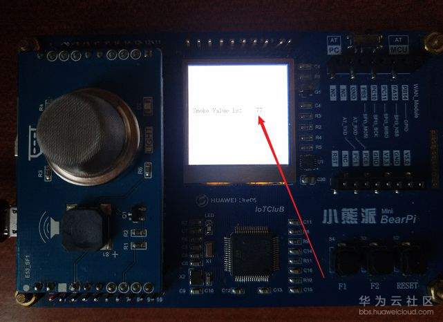

编译,烧录,即可看到实验现象。
LCD屏幕上显示当前传感器采集的烟感值,并且每2s更新一次。

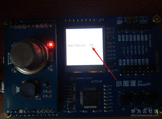

当烟感值高于100时,E53_SF1扩展板的LED灯自动点亮,蜂鸣器开始鸣叫:
当烟感值低于100时,E53_SF1扩展板的LED灯自动熄灭,蜂鸣器关闭鸣叫:
