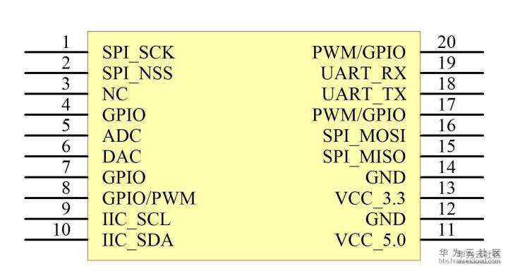

关于E53标准接口
E53接口标准的E取自扩展(Expansion)的英文首字母,板子的尺寸为5×3cm,故采用E53作为前缀来命名尺寸为 5×3cm 类型的案例扩展板,任何一款满足标准设计的开发板均可直接适配E53扩展板。
E53扩展板是根据不同的应用场景来设计的,以最大的程度在扩展板上还原真实应用场景,不同案例的扩展板根据不同的应用场景来命名后缀。例如:E53_SC1,SC是智慧城市(Smart City)的缩写,SC1表示的是智慧城市中的智慧路灯,再比如SC2则表示的是智慧城市中的智慧井盖。
E53扩展接口在电气特性上,包含了常用的物联网感知层传感器通信接口,比如5V、3.3V、GND、SPI、UART、IIC、ADC、DAC等等,可以适配各种传感器,还留有4个普通GPIO,如图:

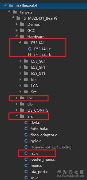

复制裸机驱动文件到LiteOS工程
E53IA1扩展板上的 BH1750 光照强度传感器和SHT30温湿度传感器使用的是 IIC 通信接口,所以除了复制 STM32CubeMX 生成的i2c.h和i2c.h文件,还需要在此基础上复制包含了 BH1750 传感器驱动和SHT30传感器驱动的 E53IA1 扩展板驱动文件。
在复制文件的时候,按照上一篇文章中所说的,复制i2c.h到Inc 文件夹,复制i2c.c到 Src 文件夹,再复制自己编写的驱动文件E53_IA1.c、E53_IA1.h到 Hardware文件夹。

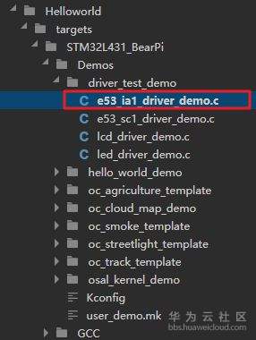

IoT-Studio中提供的默认工程已经复制好了这些文件,无需再次添加,如图:

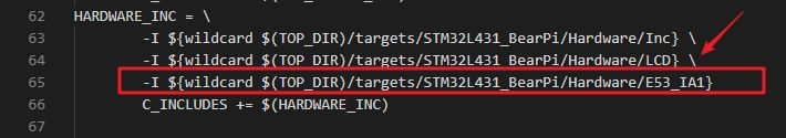

因为 LiteOS 的整个项目工程使用 make 构建,所以复制驱动文件之后,需要添加驱动文件的路径到 makefile 中,加入编译。

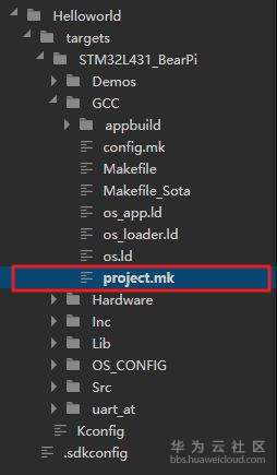

project.mk文件指明了工程中所有文件的路径:
在该文件中:
  • C文件路径
    • HARDWARE_SRC:对应Hardware文件夹下的Src文件夹
    • USER_SRC:对应Src文件夹
头文件路径
    • HARDWARE_INC:对应Hardware文件夹下的Inc文件夹
    • USER_INC:对应Inc文件夹

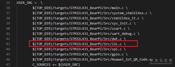

如下,E53IA1 驱动的底层 I2C 接口代码i2c.c路径添加到USERSRC中:
E53IA1 驱动的底层 I2C 接口代码i2c.h路径添加到USERINC中:
因为SC1和IA1的驱动中都包含BH1750的驱动,所以添加的时候需要注意去掉E53SC1 的驱动文件E53SC1.c和E53_SC1.h,否则会引起冲突。

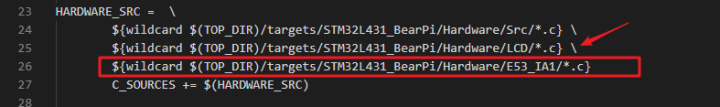

基于 I2C 驱动的 E53IA1 驱动文件E53IA1.c添加到HARDWARE_SRC中
基于 I2C 驱动的 E53IA1 驱动文件E53IA1添加到 HARDWARE_INC 中
至此,复制文件到LiteOS工程中,并将新复制的文件路径添加到makefile中,加入工程编译,就完成了驱动的移植。

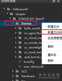

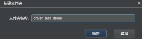

接下来首先创建一个文件夹(如果已有,不用再次创建),用于存放本系列教程实验的代码:
在该文件夹中创建一个文件:
编写代码:

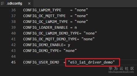

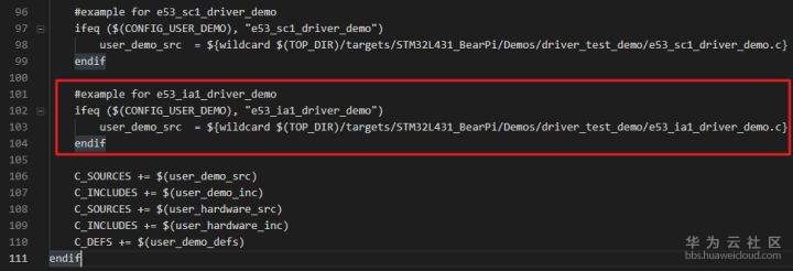

然后按照之前的方法,在 userdemo.mk 中将`e51ia1driverdemo.c`文件添加到makefile中,加入编译:
最后在.sdkconfig中配置开启宏定义:

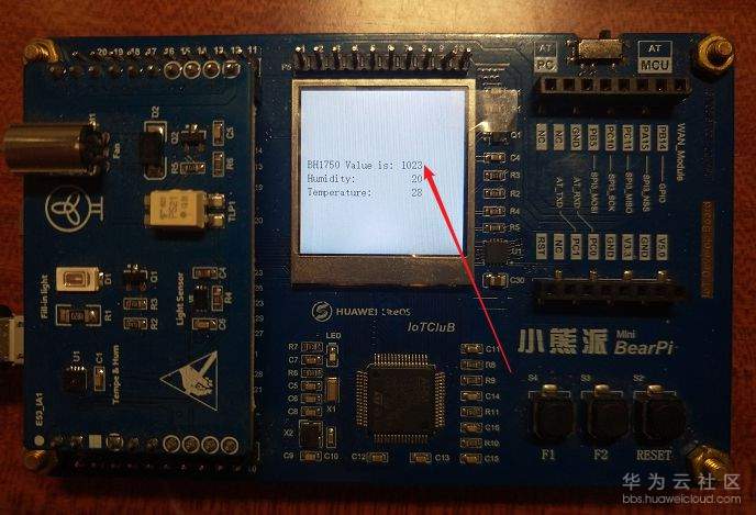

编译,烧录,即可看到实验现象。

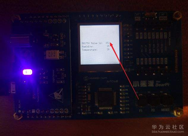

LCD屏幕上显示当前传感器采集的亮度值,温度值,湿度值,并且每2s更新一次。
当亮度值低于1000时,E53_IA1扩展板的补光灯自动点亮:
当亮度值高于1000时,E53_IA1扩展板的补光灯自动熄灭:

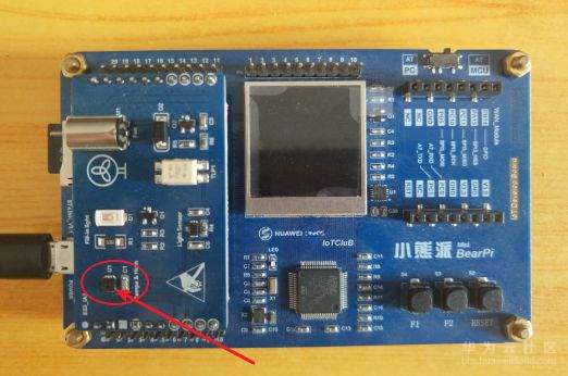

在调节温度的时候,可以用手按着SHT30温湿度传感器,天干物燥,务必提前触摸一下金属物体,释放静电,防止静电破坏传感器!
当温度上升到30°的时候,电机自动启动,当温度降低到30°以下时,电机自动关闭。
