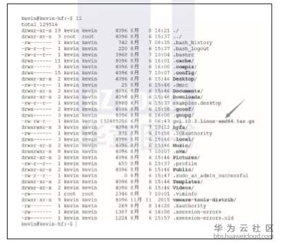

下载完成后,文件会保存在当前目录下。可以使用ll命令查看:

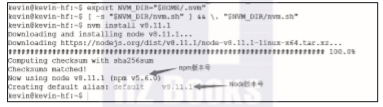

(2)安装Node
NVM工具安装并配置成功后,可以直接使用nvm命令安装Node,且Node安装成功后,NVM会自动对npm工具进行安装。使用如下命令安装Node:
$ nvm install v8.11.1
安装Node时需要注意,安装版本为8.9.x或以上的Node.js,Fabric目前不支持9.x系列的Node.js版本。安装成功输出如下内容:
(3)检查Node及npm版本
$ node -v && npm -v
输出内容如下:
v8.11.1
5.6.0
