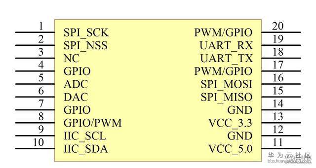

E53扩展接口在电气特性上,包含了常用的物联网感知层传感器通信接口,比如5V、3.3V、GND、SPI、UART、IIC、ADC、DAC等等,可以适配各种传感器,还留有4个普通GPIO,如图:
E53_SC1智慧路灯扩展板

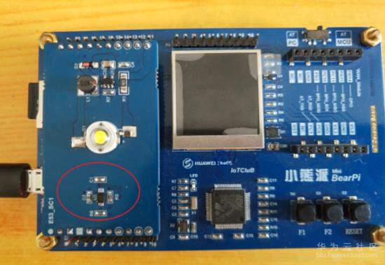

E53_SC1扩展板采用了E53标准接口,包含了一个路灯灯珠,一个BH1750光照强度传感器,其中路灯灯珠使用普通GPIO控制,BH1750使用IIC接口通信。

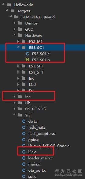

E53SC1扩展板上的 BH1750 光照强度传感器使用的是 IIC 通信接口,所以除了复制 STM32CubeMX 生成的i2c.h和i2c.h文件,还需要在此基础上复制包含了 BH1750 传感器驱动的 E53SC1 扩展板驱动文件。
在复制文件的时候,按照上一篇文章中所说的,复制i2c.h到Inc 文件夹,复制i2c.c到 Src 文件夹,再复制自己编写的驱动文件E53_SC1.c、E53_SC1.h到 Hardware文件夹。
IoT-Studio中提供的默认工程已经复制好了这些文件,无需再次添加,如图:
添加驱动文件路径

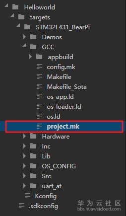

因为 LiteOS 的整个项目工程使用 make 构建,所以复制驱动文件之后,需要添加驱动文件的路径到 makefile 中,加入编译。
project.mk文件指明了工程中所有文件的路径:
在该文件中:

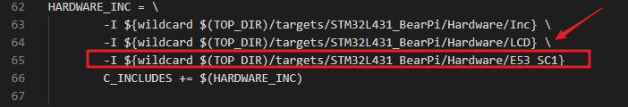

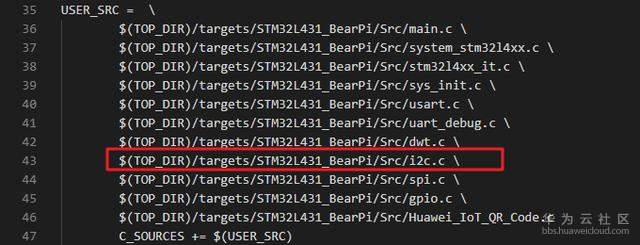

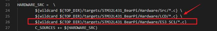

  • C文件路径 HARDWARE_SRC:对应Hardware文件夹下的Src文件夹 USER_SRC:对应Src文件夹
  • 头文件路径 HARDWARE_INC:对应Hardware文件夹下的Inc文件夹 USER_INC:对应Inc文件夹
如下,E53SC1 驱动的底层 I2C 接口代码i2c.c路径添加到USERSRC中:
E53SC1 驱动的底层 I2C 接口代码i2c.h路径添加到USERINC中:
基于 I2C 驱动的 E53SC1 驱动文件`E53SC1.c`添加到HARDWARE_SRC中
基于 I2C 驱动的 E53SC1 驱动文件`E53SC1.h`添加到 HARDWARE_INC 中
至此,复制文件到LiteOS工程中,并将新复制的文件路径添加到makefile中,加入工程编译,就完成了驱动的移植。

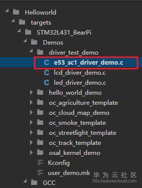

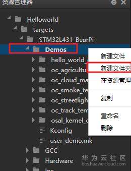

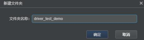

接下来首先创建一个文件夹(如果已有,不用再次创建),用于存放本系列教程实验的代码:
在该文件夹中创建一个文件:
编写代码:

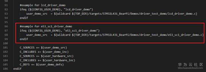

然后按照之前的方法,在 userdemo.mk 中将`lcddriver_demo.c`文件添加到makefile中,加入编译:

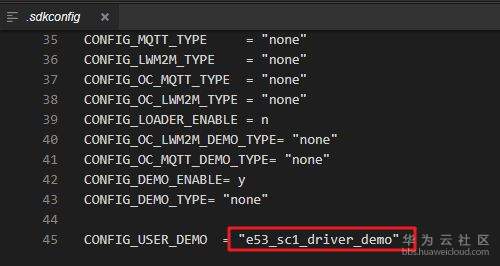

最后在.sdkconfig中配置开启宏定义:

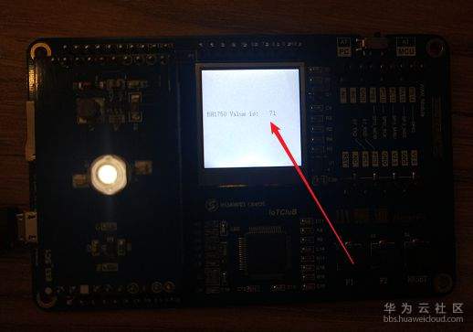

编译,烧录,即可看到实验现象。

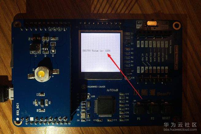

LCD屏幕上显示当前传感器采集的亮度值,并且每2s更新一次,当亮度值低于1000时,E53_SC1扩展板的路灯自动点亮:
当亮度值高于1000时,E53_SC1扩展板的路灯自动熄灭:
