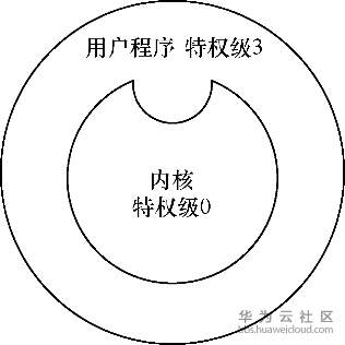

6 为什么称为“陷入”内核
前面提到了用户进程陷入内核,这个好解释,如果把软件分层的话,最外圈是应用程序,里面是操作系统,如图1所示。
▲图1 陷入内核
应用程序处于特权级3,操作系统内核处于特权级0。当用户程序欲访问系统资源时(无论是硬件,还是内核数据结构),它需要进行系统调用。这样CPU便进入了内核态,也称管态。看图中凹下去的部分,是不是有陷进去的感觉,这就是“陷入内核”。

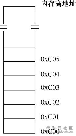

7 内存访问为什么要分段
按理说咱们应该先看看段是什么,不过了解段是什么之前,先看看内存是什么样子,如图2所示。
▲图2 内存示例
内存按访问方式来看,其结构就如同上面的长方形带子,地址依次升高。为了解释问题更明白,我们假设还在实模式下,如果读者不清楚什么是实模式也不要紧,这并不影响理解段是什么,故暂且先忽略。
内存是随机读写设备,即访问其内部任何一处,不需要从头开始找,只要直接给出其地址便可。如访问内存0xC00,只要将此地址写入地址总线便可。问题来了,分段是内存访问机制,是给CPU用的访问内存的方式,只有CPU才关注段,那为什么CPU要用段呢,也就是为什么CPU非得将内存分成一段一段的才能访问呢?

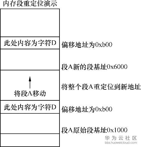

什么是重定位呢,简单来说就是将程序中指令的地址改写成另外一个地址,但该地址处的内容还是原地址处的内容。
CPU采用“段基址+段内偏移地址”的形式访问内存,就需要专门提供段基址寄存器,这些是cs、ds、es等。程序中需要用到哪块内存,只要先加载合适的段到段基址寄存器中,再给出相对于该段基址的偏移地址便可,CPU中的地址单元会将这两个地址相加后的结果用于内存访问,送上地址总线。
注意,很多读者都觉得段基址一定得是65536的倍数(16位段基址寄存器的容量),这个真的不用,段基址可以是任意的。这就是段可以重叠的原因。
举个例子,看图2,假设段基址为0xC00,要想访问物理内存0xC01,就要将用0xC00:0x01的方式来访问才行。若将段基址改为0xc01,还是访问0xC01,就要用0xC01:0x00的方式来访问。同样,若想访问物理内存0xC04,段基址和段内偏移的组合可以是:0xC01:0x03、0xC02:0x02、0xC00:0xC04等,总之要想访问某个物理地址,只要凑出合适的段基地址和段内偏移地址,其和为该物理地址就行了。这时估计有人会问这样行不行,0xC05:-1,能这样提问的同学都是求知欲极强的,可以自己试一下。
说了这么多,我想告诉你的是只要程序分了段,把整个段平移到任何位置后,段内的地址相对于段基址是不变的,无论段基址是多少,只要给出段内偏移地址,CPU就能访问到正确的指令。于是加载用户程序时,只要将整个段的内容复制到新的位置,再将段基址寄存器中的地址改成该地址,程序便可准确无误地运行,因为程序中用的是段内偏移地址,相对于新的段基址,该偏移地址处的内存内容还是一样的,如图3所示。
▲图3 段的重定位

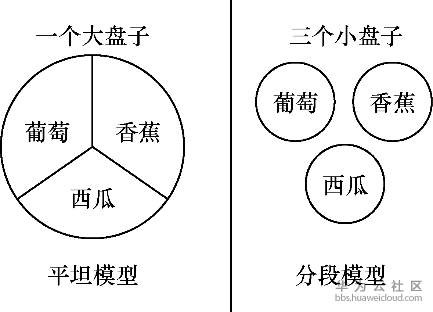

显然,不用程序员手工分段,并且采用平坦模型,这种操作上的“隔离”固然让我们更加方便,但也让我们更加感到进程空间布局的神秘。如果程序分段像代码0-1那样地直白、亲民,大家肯定不会感到迷惑了。其实我想说的是无论是否为平坦模型,程序中的分段和CPU中的内存分段机制,它们属于物品与容器的关系。
举个例子,程序中划分的段相当于各种水果,比如代码段相当于香蕉,数据段相当于葡萄,栈段相当于西瓜。CPU内存分段策略中的段寄存器相当于盛水果的盘子。可以用一个大盘子将各种水果都放进来,但依然是分门别类地摆放,不能失去美感混成一锅粥,这就是段大小为4GB的平坦模型。也可以把每种水果分别放在一个小盘子里一块儿端上来,这就是普通的分段模型,如图4所示。
▲图4 程序中分段在平坦模型和 分段模型中的区别
总结一下,程序中的段只是逻辑上的划分,用于不同数据的归类,但是可以用CPU中的段寄存器直接指向它们,然后用内存分段机制去访问程序中的段,在这一点上看,它们很像相片和相框的关系:程序中的段是内存中的内容,相当于相片,属于被展示的内容,而内存分段机制则是访问内存的手段,相当于相框,有了相框,照片才能有地摆放。

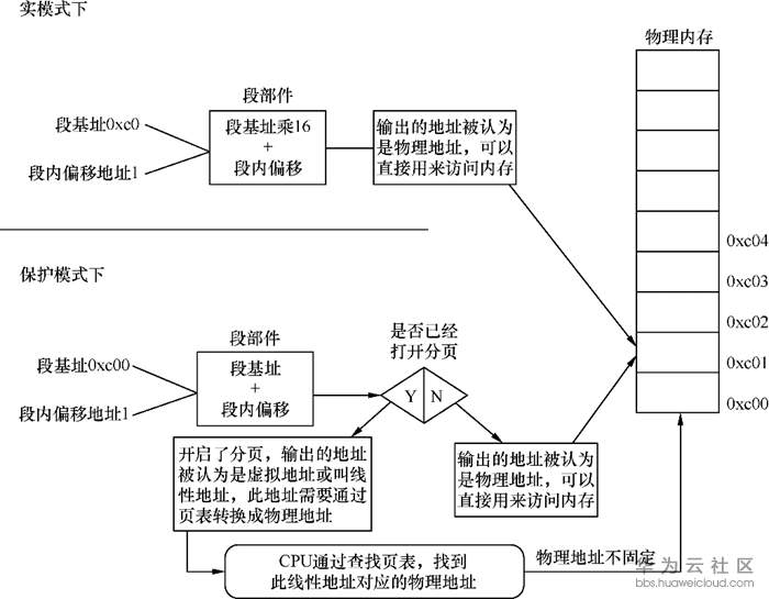

9 物理地址、逻辑地址、有效地址、线性地址、虚拟地址的区别
物理地址就是物理内存真正的地址,相当于内存中每个存储单元的门牌号,具有唯一性。不管在什么模式下,不管什么虚拟地址、线性地址,CPU最终都要以物理地址去访问内存,只有物理地址才是内存访问的终点站。
在实模式下,“段基址+段内偏移地址”经过段部件的处理,直接输出的就是物理地址,CPU可以直接用此地址访问内存。
而在保护模式下,“段基址+段内偏移地址”称为线性地址,不过,此时的段基址已经不再是真正的地址了,而是一个称为选择子的东西。它本质是个索引,类似于数组下标,通过这个索引便能在GDT中找到相应的段描述符,在该描述符中记录了该段的起始、大小等信息,这样便得到了段基址。若没有开启地址分页功能,此线性地址就被当作物理地址来用,可直接访问内存。若开启了分页功能,此线性地址又多了一个名字,就是虚拟地址(虚拟地址、线性地址在分页机制下都是一回事)。虚拟地址要经过CPU页部件转换成具体的物理地址,这样CPU才能将其送上地址总线去访问内存。
无论在实模式或是保护模式下,段内偏移地址又称为有效地址,也称为逻辑地址,这是程序员可见的地址。这是因为,最终的地址是由段基址和段内偏移地址组合而成的。由于段基址已经有默认的啦,要么是在实模式下的默认段寄存器中,要么是在保护模式下的默认段选择子寄存器指向的段描述符中,所以只要给出段内偏移地址就行了,这个地址虽然只是段内偏移,但加上默认的段基址,依然足够有效。
线性地址或称为虚拟地址,这都不是真实的内存地址。它们都用来描述程序或任务的地址空间。由于分页功能是需要在保护模式下开启的,32位系统保护模式下的寻址空间是4GB,所以虚拟地址或线性地址就是0~4GB的范围。转换过程如图5所示。

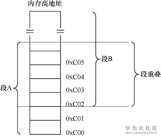

10 什么是段重叠
其实上面已经提到了段重叠,也许有的读者已经明白了,但还是在此特意解释一下吧。
依然假设在实模式下(并不是说在保护模式下就不存在段重叠,只是这样就会少解释了相关数据结构,如段描述符,不过这不重要,原理是一样的),一个段最大为64KB,其大小由段内偏移地址寻址范围决定,也就是2的16次方。其起始位置由段基地址决定。CPU的内存寻址方式是:给我一个段基址,再给我一个相对于该段起始位置的偏移地址,我就能访问到相应内存。它并不要求一个内存地址只隶属于某一个段,所以在上面的图0-2中,欲访问内存0xC03,段基址可以选择0xC00,0xC01,0xC02,0xC03,只不过是段内偏移量要根据段基地址来调整罢了。用这种“段基地址:段内偏移”的组合,0xC00:3和0xC02:1是等价的,它们都访问到同一个物理内存块。但段的大小决定于段内偏移地址寻址范围,假设段A的段基址是从0xC00开始,段B的段基址是从0xC02开始,在16位宽度的寻址范围内,这两个段都能访问到0xC05这块内存。用段A去访问,其偏移为5,用段B去访问,其偏移量为3。这样一来,用段B和段A在地址0xC02之后,一直到段B偏移地址为0xfffe的部分,像是重叠在一起了,这就是段重叠了,如图6所示。
▲图6 段重叠

32位CPU有两种不同的工作模式:实模式和保护模式。
每种模式下,段寄存器中值的意义是不同的,但不管其为何值,在段寄存器中所表达的都是指向的段在哪里。在实模式下,CS、DS、ES、SS中的值为段基址,是具体的物理地址,内存单元的逻辑地址仍为“段基值:段内偏移量”的形式。在保护模式下,装入段寄存器的不再是段地址,而是“段选择子”(Selector),当然,选择子也是数值,其依然为16位宽度。
可见,在32位CPU中,sreg无论是工作在16位的实模式,还是32位的保护模式,用的段寄存器都是同一组,并且在32位下的段选择子是16位宽度,排除了段寄存器在32位环境下是32位宽的可能,综上所述,sreg都是16位宽。
