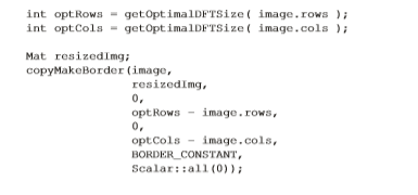

dft函数可以更有效地处理某些尺寸的矩阵(2的幂,例如2、4和8),这就是为什么在调用dft函数之前,最好将矩阵的尺寸增加到最接近的2的幂并用零填充它。这样可以使用getOptimalDFTSize函数来完成。假设我们想要计算输入图像的离散傅里叶变换,可以编写如下代码来计算并调整其大小为dft函数的最佳大小:
如你所见,对于行和列,必须分别调用getOptimalDFTSize函数。现在,你应该已经熟悉了copyMakeBorder函数。调整图像大小并用零(或其他值)填充新像素是copyMakeBorder函数的无数用法之一。

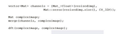

剩下的很简单,我们需要形成一个双通道图像并将其传递给dft函数,并在同一个矩阵中得到复数结果(实部和虚部)。这将简化显示结果的过程。代码如下:
我们学过如何使用merge函数。在前面的代码中唯一需要注意的地方是结果与输入保存在同一图像中。complexImage现在包含两个通道,分别是离散傅里叶变换结果的实部和虚部。就是这样!我们现在得到结果了,但是为了能够显示它,我们必须计算结果的幅值。代码如下:

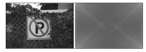

现在你可以尝试使用imshow函数显示结果了。下面是显示离散傅里叶变换结果的示例:

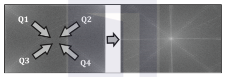

该结果的问题在于,在结果的原点位于图像的中心之前,需要交换象限。下图描绘了在结果的中心位置之前,必须如何交换结果的四个象限:
以下是交换傅里叶变换结果的四个象限所需的代码:首先找到结果的中心,然后创建四个感兴趣区域(ROI)矩阵,然后交换它们:
