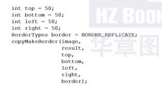

copyMakeBorder函数允许我们在图像外部形成边框,并提供足够的自定义选项来处理所有可能的场景。让我们用几个简单的例子来看看copyMakeBorder函数的用法:
如前面的示例所示,copyMakeBorder接受输入图像并生成结果图像,就像我们迄今为止学到的大多数OpenCV函数一样。此外,此函数必须传入四个整数值,表示添加到图像顶部(top)、底部(bottom)、左侧(left)和右侧(right)的像素个数。但是,这里最重要的参数是border类型参数,该参数必须是BorderTypes枚举类型的元素之一。以下是部分常用的BorderType值:

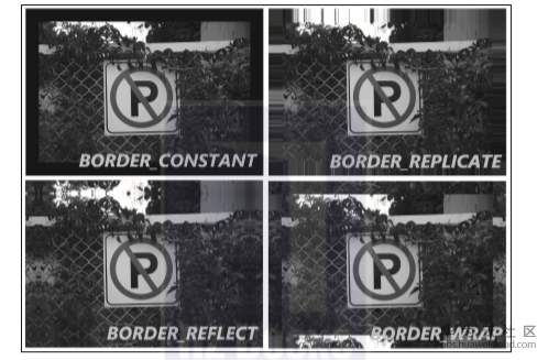

请注意,当BORDER_CONSTANT用作边框类型参数时,必须为copyMakeBorder函数提供额外的标量参数来表示创建的边框的常量颜色值。如果省略该值,则假定该值为零(或黑色)。下图演示了copyMakeBorder函数在我们的示例图像上执行时的输出:
