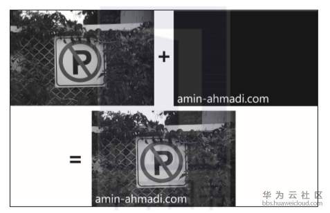

下图显示了两个图像相加后的结果:

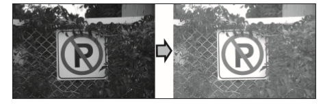

下图展示了上述代码执行之后的效果,处理后的图像亮度比源图像提高了:
在前面的示例代码中,仅通过在每个像素上增加一个数值即可获得更亮的图像。

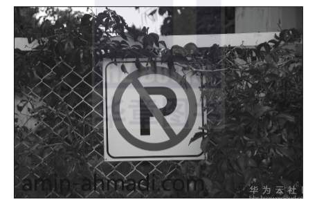

如果使用此代码来处理上一节中的示例图片,结果将类似于下图:
透明文本类似于通常在照片编辑程序使用的水印。你注意到代码中对alpha、beta和gamma值的注释了吗?显然,如果beta值为1.0则上面的例子就跟普通的图像叠加函数完全相同,此时叠加文本没有透明度。

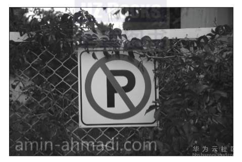

如果我们使用前面示例中的图像,则减法操作的结果如下:
从源图像中减去较高像素值(较亮像素)会生成深色的叠加文本。另外,与加法不同,减法运算结果与其操作数的顺序相关。尝试交换操作数,自己看看会发生什么。
