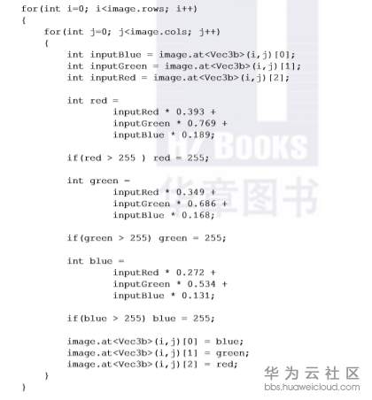

注意,这里的“访问”是指对像素及其通道的读取和写入。例如,下面的例子是使用sepia滤镜处理图像:
首先,这里有几点需要注意,图像的rows和cols成员表示图像中的行数(高度)和列数(宽度)。另外,要注意at函数是如何提取通道中的数据以及把处理后的数据写入通道中的。无须担心本例为得到正确的褐***调所采用的乘法系数,因为它们的值本身是由特定色调决定的,可以对单个像素进行任何种类的运算,来改变像素本身。

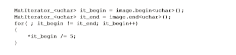

OpenCV也允许使用STL风格的迭代器访问或更改图像上的像素。这里是用STL风格迭代器写的同一个例子:
