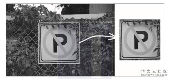

最后一种构造函数类型,同时也是Mat类中最重要的构造函数之一,被称为感兴趣区域(Region Of Interest,ROI)构造函数。此构造函数用另一个Mat对象中的一个区域来初始化Mat对象。让我们用一个例子来说明。假设你有一个图像,你想对图像中的特定区域,或者说ROI,进行修改。你可以使用下面的构造函数来创建一个可访问ROI的Mat类,而且对该区域的任何更改都会影响到原始图像的相同区域。我们用下面的代码来实现:
当image(它本身是Mat对象)包含下面左边的图片时,如果用上面的构造函数,那么roi将能访问图像中框出的区域,并包含显示在右边的图像:
Rect类在OpenCV中用来表示一个给定了左上角点以及宽度和高度的矩形,例如,在上面的例子中Rect类的左上角点的位置为240和140,宽度为300,高度为300,如下所示:

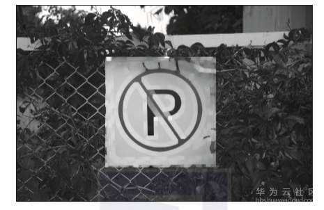

如前所述,对ROI的任何改动都会造成原始图像的更改。例如,我们可以将以下图像处理算法应用到roi(现在先不深究该算法,我们将会在后续章节中学习它,只需关注ROI的概念):
如果我们尝试显示这个图像,结果应该接近下图。注意在此图中,上面图像中标注的区域被改变了(膨胀了),尽管我们改变的只是roi,而不是原图本身:
