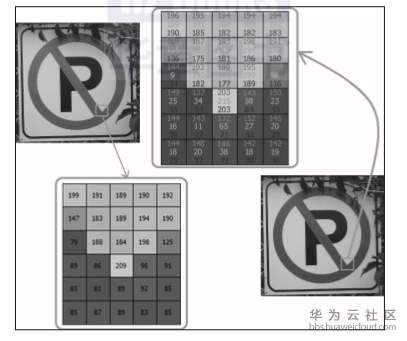

下图是同一幅图像的灰度图版本和彩***(RGB)版本的同一区域放大后的结果。读者应该注意到灰度图像(左侧)中越高的数值对应了越高的亮度,反之亦然。类似地,在彩***像(右侧)中,读者能看到红色通道的数值很高,对应这个区域颜色是偏红的,当然白***域的红色通道数值也很高。

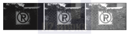

正是因为这种表示方式,图像可以轻松地转化为数学元素,进而在不同类型的算法中使用。回到最简单的图像表示法(灰度图像),通过几个简单的例子我们就可以看到,大多数图像编辑软件(以及计算机视觉算法)都用这种表示法,配合简单的算法及矩阵操作可以轻松修改图像。下图中,在输入图像(中间)的每个像素上加一个常数(此例中是80),就可以提高结果图像的亮度(右图),也可以从每个像素上减去一个常数来让图像变得更暗(左图)。

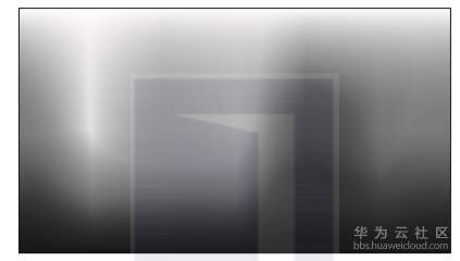

下图是HSV色彩空间的另一种表示方式,用色调(从左到右)、饱和度和明亮度的变化来产生所有可能的色彩:
