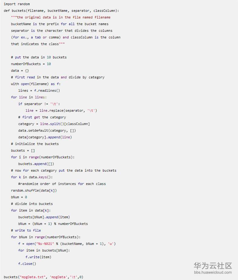

下面试图基于气缸的数目、排水量(立方英寸)、功率、重量和加速时间预测汽车的MPG。我将所有392个实例放到mpgData.txt文件中,然后编写了如下的短Python程序,该程序利用分层采样方法将数据分到10个桶中(数据集及Python代码都可以从网站guidetodatamining.com下载)。
执行上述代码会产生10个分别为mpgData01、mpgData02… mpgData10的文件。

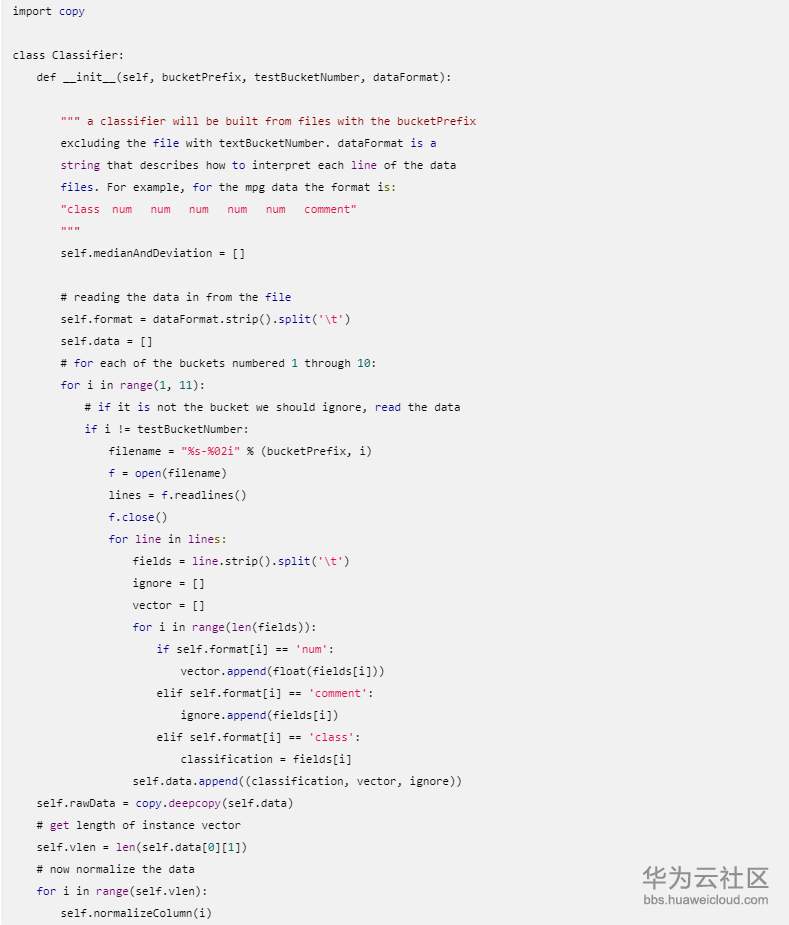

initializer方法的签名看起来如下:
每个桶的文件名类似于mpgData-01、mpgData-02,等等。这种情况下,bucketPrefix将是“mpgData”,而testBucketNumber是包含测试数据的桶。如果testBucketNumber为3,则分类器将会在桶1、2、4、5、6、7、8、9、10上进行训练。dataFormat是一个如何解释数据中每列的字符串,比如:
它表示第一列代表实例的类别,下面5列代表实例的数值型属性,最后一列会被看成注释。
新的初始化方法的完整代码如下:

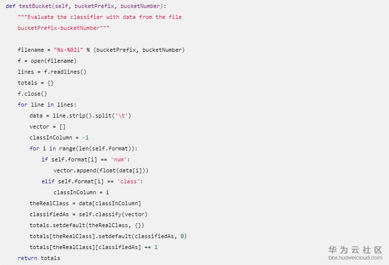

testBucket方法
下面编写一个新的方法来测试一个桶中的数据。

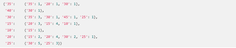

它以bucketPrefix和bucketNumber为输入,如果前者为“mpgData”、后者为3的话,测试数据将会从文件mpgData-03中读取,而testBucket将会返回如下格式的字典:
字典的键代表的是实例的真实类别。例如,上面第一行表示真实类别为35mpg的实例的结果。每个键的值是另一部字典,该字典代表分类器对实例进行分类的结果。例如行
表示实际为15mpg的3个实例被错分到20mpg类别中,而有4个实例被正确分到15mpg中,1个实例被错分到10mpg中。

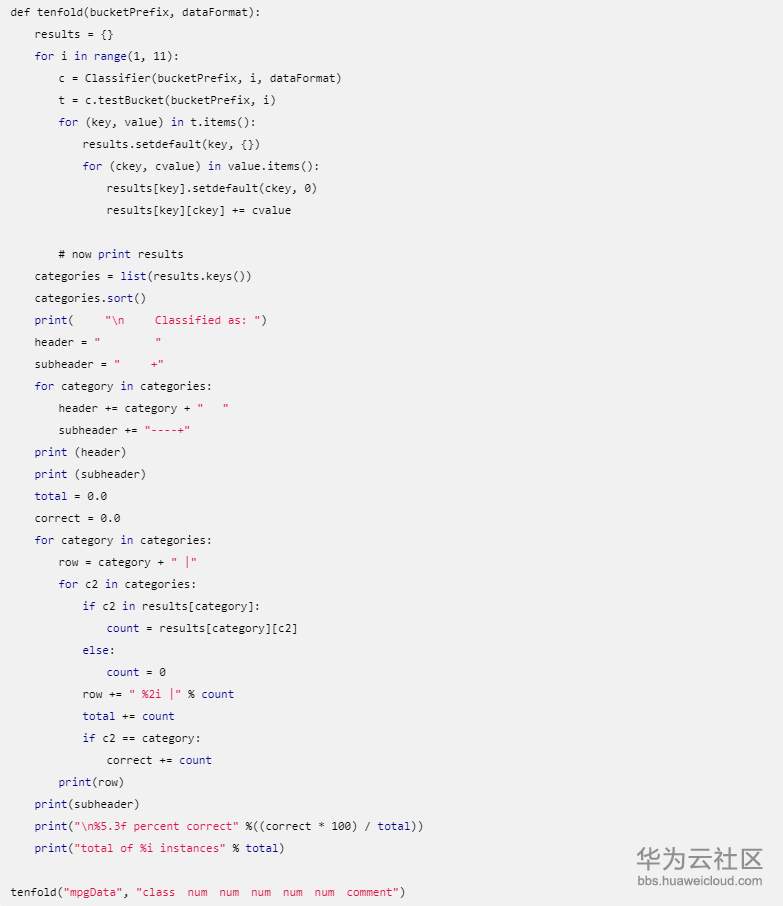

10折交叉验证的执行流程
最后,我们需要编写一个过程来实现10折交叉验证。也就是说,我们要构造10个分类器。每个分类器利用9个桶中的数据进行训练,而将其余数据用于测试。
运行上述程序会产生如下结果:

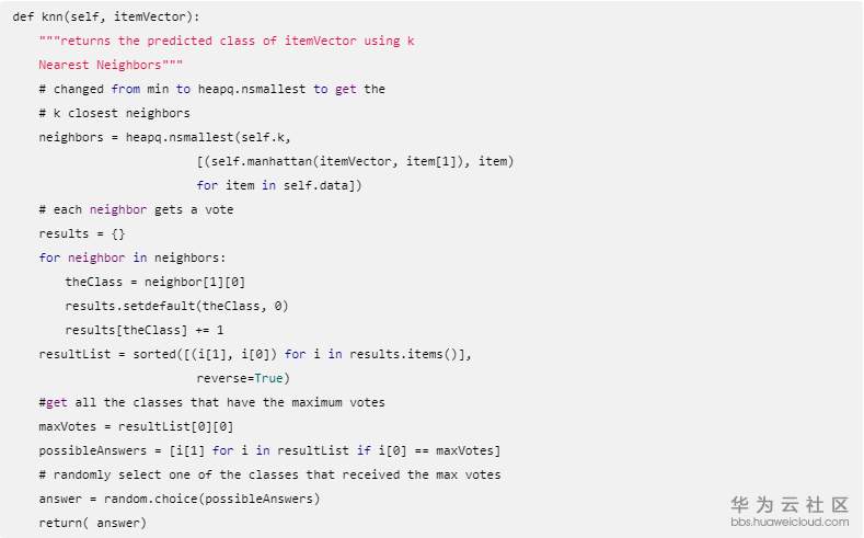

从网站下载分类器的代码,实现kNN算法。此时需要修改类中的initializer方法以便加入另一个参数k:
该方法的签名看起来类似于def knn(self, itemVector):
它应该使用self.k(记住要在init方法中设置该值)并返回类别结果(在Pima癌症数据集上为0或1),还应该修改tenfold过程以便将k传递给initializer。
编程题——解答

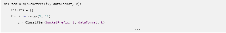

我对init_的修改十分简单:
我的kNN方法如下:
我对tenfold的一点点修改如下:
你可以从网站guidetodatamining.com上下载上述代码。记住,这只是该方法实现的一种做法,并不一定是最佳的做法。
