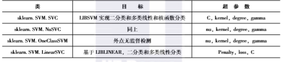

分类实现如表3-1所示。
表3-1分类实现
回归方法如表3-2所示。
表3-2回归方法

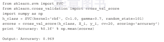

然后使用RBF核函数拟合SVC(在Scikit-learn的已知示例基础上设置C和伽玛)并使用cross_val_score函数测试结果:

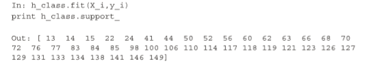

拟合模型可为用户指出训练样例中支持向量的索引:

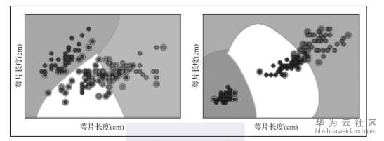

Iris数据集中表示SVC的支持向量,不同颜色代表不同区域(我们测试离散网格值以便能够提供预测模型,用于判断图形的每个区域所投影的类型),如图3-6所示。
图3-6使用SVC和SVR处理简单数据集
如果你有兴趣复制相同图形,请查看http://scikit-learn.org/stable/auto_examples/SVM/plot_iris.html代码并调整。

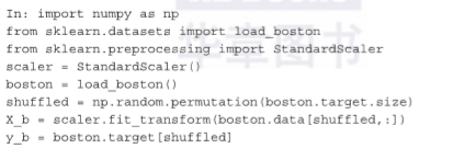

可以使用SVR处理Boston数据集来测试SVM回归量。首先,将数据集上传到核心内存中,然后随机化实例顺序,显然,实际上这种数据集以巧妙方式排序,导致非顺序随机的交叉验证结果无效:
由于使用NumPy包中random模块的permutation函数可能得到一个不同的打乱数据集,因此与以下交叉验证测试的得分略有不同。另外,对于不同比例的特征,对其进行标准化以使其具有零中心均值和单位方差是个不错选择。特别是使用SVM核函数时,标准化确实很重要。

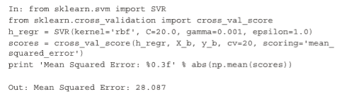

最后,可以拟合SVR模型(使用熟悉且效果好的C、gamma和epsilon等参数)并进行交叉验证,以均方根差来对其评估:
