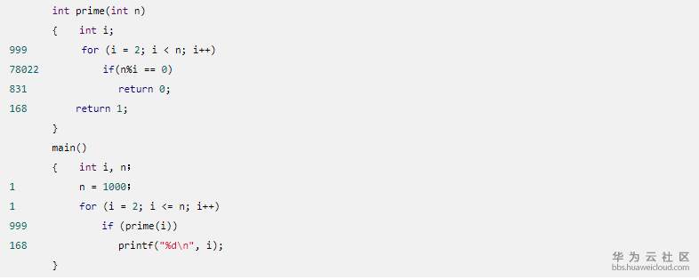

程序P1是个ANSI标准C程序,依次打印所有小于1000的素数。
程序P1
如果整型参数n是素数,上述prime函数返回1(真),否则返回0。这个函数检验2到n-1之间的所有整数,看其是否整除n。上述main过程用prime子程序来依次检查整数2~1000,发现素数就打印出来。

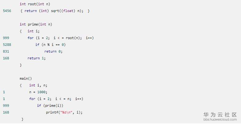

我像写任何一个C程序那样写好程序P1,然后在性能监视选项下进行编译。在程序运行之后,只要一个简单的命令就生成了前面所示的列表。(我稍微改变了一些输出的格式。)每行左侧的数由性能监视工具生成,用于说明相应的行执行了多少次。例如,main函数调用了1次,其中测试了999个整数,找出了168个素数。函数prime被调用了999次,其中168次返回1,另外831次返回0(快速验证:168+ 831=999)。prime函数共测试了78022个可能的因子,或者说为了确定素数性,对每个整数检查了大约78个因子。
程序P1是正确的,但是很慢。在VAX-11/750上,计算出小于1000的所有素数约需几秒钟,但计算出小于10 000的所有素数却需要3分钟。对这些计算的性能监视表明,大多数时间花在了测试因子上。因而下一个程序只对n考虑不超过\sqrt n 的可能的整数因子。整型函数root先把整型参数转换成浮点型,然后调用库函数sqrt,最后再把浮点型结果转换回整型。程序P2包含两个旧函数和这个新函数root。
程序P2

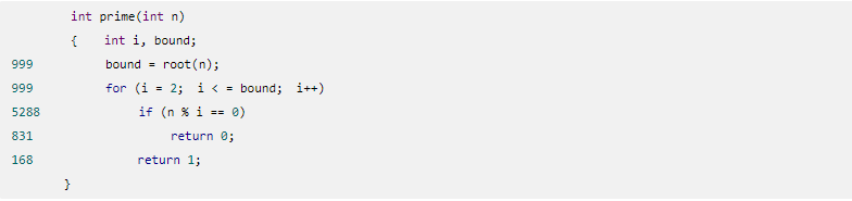

修改显然是有效的:程序P2的行计数显示,只测试了5288个因子(程序P1的1/14),总共调用了5456次root(测试了5288次整除性,168次由于i超出了root(n)而终止循环)。不过,虽然计数大大减少了,但是程序P2运行了5.8秒,而程序P1只运行了2.4秒(本节末尾的表中含有运行时间的更多细节)。这说明什么呢?

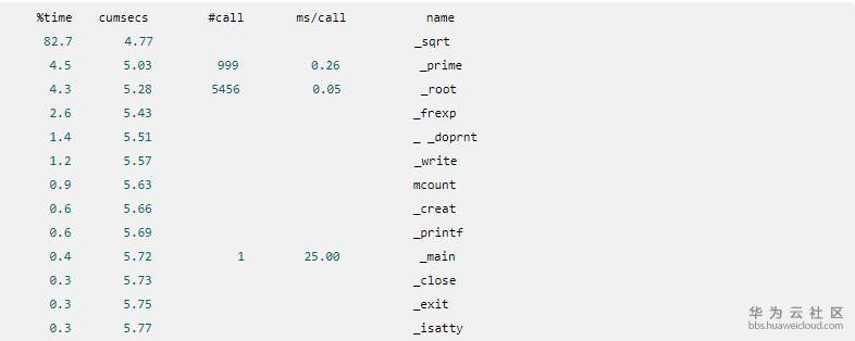

迄今为止,我们只看到了行计数(line-count)性能监视。过程时间(procedure-time)性能监视给出了较少的控制流细节,但更多地揭示了CPU时间:
过程按照运行时间递减的顺序列出。时间上既显示出总秒数,也显示出占总时间的百分比。编译后记录下源程序中main、prime和root这3个过程的调用次数。再次看到这几个计数是令人鼓舞的。其他过程没有性能监视的库函数,完成各种输入/输出和清理维护工作。第4列说明了带语句计数的所有函数每次调用的平均毫秒数。
过程时间性能监视说明,sqrt占用CPU时间的最多:该函数共被调用5456次,for循环的每次测试都要调用一次sqrt。程序P3通过把sqrt调用移到循环之外,使得在prime的每次调用中只调用一次费时的sqrt过程。

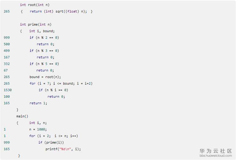

程序P4合并了另外两个加速措施。首先,程序P4通过对被2、3和5整除的特殊检验,避免了近3/4的开方运算。语句计数表明,被2整除的性质大约把一半的输入归入合数,被3整除把剩余输入的1/3归入合数,被5整除再把剩下的这些数的1/5归入合数。其次,只考虑奇数作为可能的因子,在剩余的数中避免了大约一半的整除检验。它比程序P3大约快两倍,但是也比P3的错误更多。下面是(带错的)程序P4,你能通过检查语句计数看出问题吗?
程序P4
先前的程序找到168个素数,而程序P4只找到165个。丢失的3个素数在哪里?对了,我把3个数作为特殊情形,每个数都引入了一处错误:prime报告2不是素数,因为它被2整除。对于3和5,存在类似的错误。正确的检验是
依此类推。如果n被2整除,如果n是2就返回1,否则返回0。对于n=1000、10 000和100 000,程序P4的过程时间性能监视结果总结在下表中。

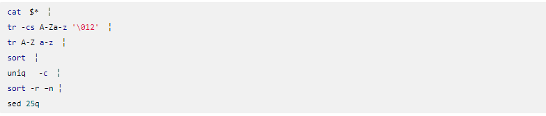

我们打算用UNIX的管道(pipeline)作为更有趣的计算模型的例子。管道是一系列的过滤程序(filter):当数据流经每个过滤程序时,对数据施加变换。下面这个经典的管道按照频率递减顺序打印某文件中使用最多的25个单词。

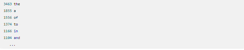

当用这个管道在一本大约6万字的书中寻找25个最常见的单词时,我们监视这个管道的性能。输出的前6行是:

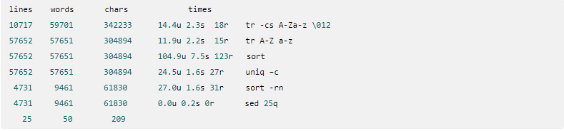

下面是对VAX-11/750上计算的“管道性能监视”:
左边几列说明每个阶段的数据:行数、单词数、字符数。右边部分描述了数据阶段之间的过滤程序:用秒表示的用户时间、系统时间以及真实时间,后面是命令本身。
这个性能监视结果给出了程序员感兴趣的许多信息。这个管道是快速的,处理150页的书只需3.5分钟。第一次排序花了这个管道57%的运行时间,这种经过仔细调优的实用程序很难再提速了。第二次排序只花了这个管道14%的时间,但是还有调优的余地。这个性能监视结果还发现了管道中隐藏的一处小错误。UNIX高手们会乐于找出引入空行的地方。
这个性能监视结果也透露了文件中单词的信息:共有57 651个单词,但只有4731个不同的单词。在第一个翻译程序之后,每个单词有4.3个字母。输出表明,最常见的单词是“the”,占了文件的6%。6个最常见的单词占了文件的18%。对英语中最常见的100个单词做专门处理也许还能提高速度。试试看从这些计数中找出其他有趣的表面规律。

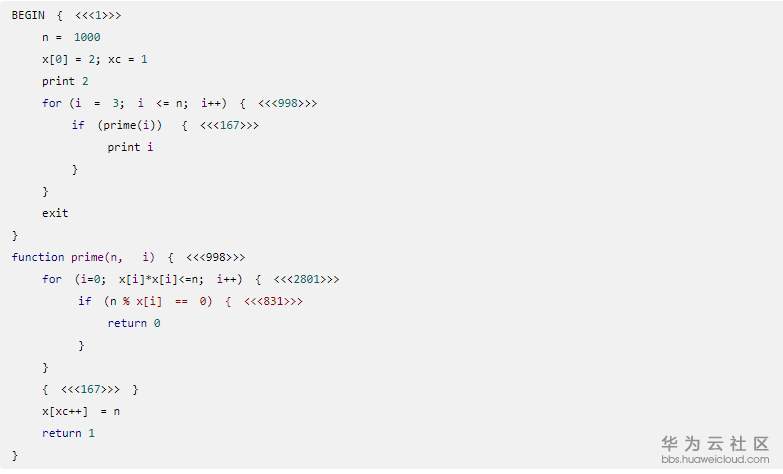

Dick Sites声称他的朋友“在某个周末实现了语句计数”。我觉得这简直难以置信,于是我决定要试着为附录A描述的Awk语言(这种语言还没有性能监视工具)开发一个性能监视工具。几小时后,当我运行程序P6的Awk版本时,我的性能监视工具生成了如下输出。
程序P6及性能监视工具生成的输出
在左花括号后尖括号内的数显示该语句块被执行了多少次。幸运的是,这些计数与C行计数器产生的计数一样。
我的性能监视工具包含两个5行的Awk程序。第一个程序读Awk源程序并且写一个新程序,其中在每个语句块开始的地方给不同的计数器加1;而在执行结束时,一个新的END动作(见附录A)把所有计数写入一个文件。当这样得出的程序运行时,就生成一个计数文件。第二个程序读出这些计数,把这些计数合并到源文本中。带性能监视的程序大约比原来的程序慢25%,而且并不是所有的Awk程序都能正确处理——为了监视几个程序的性能,我不得不做出整行(one-line)的修改。但对于所有这些缺点来说,搭起一个能运行的性能监视工具,花几小时并不算什么大投入。
