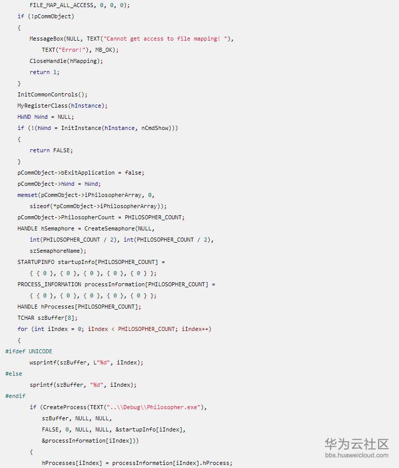

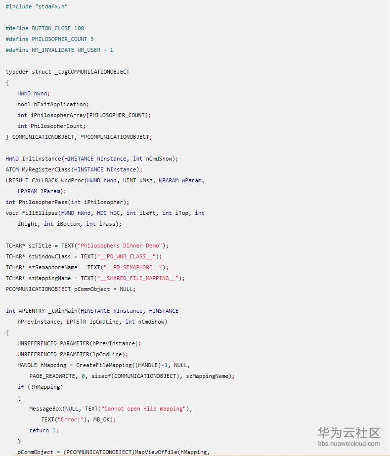

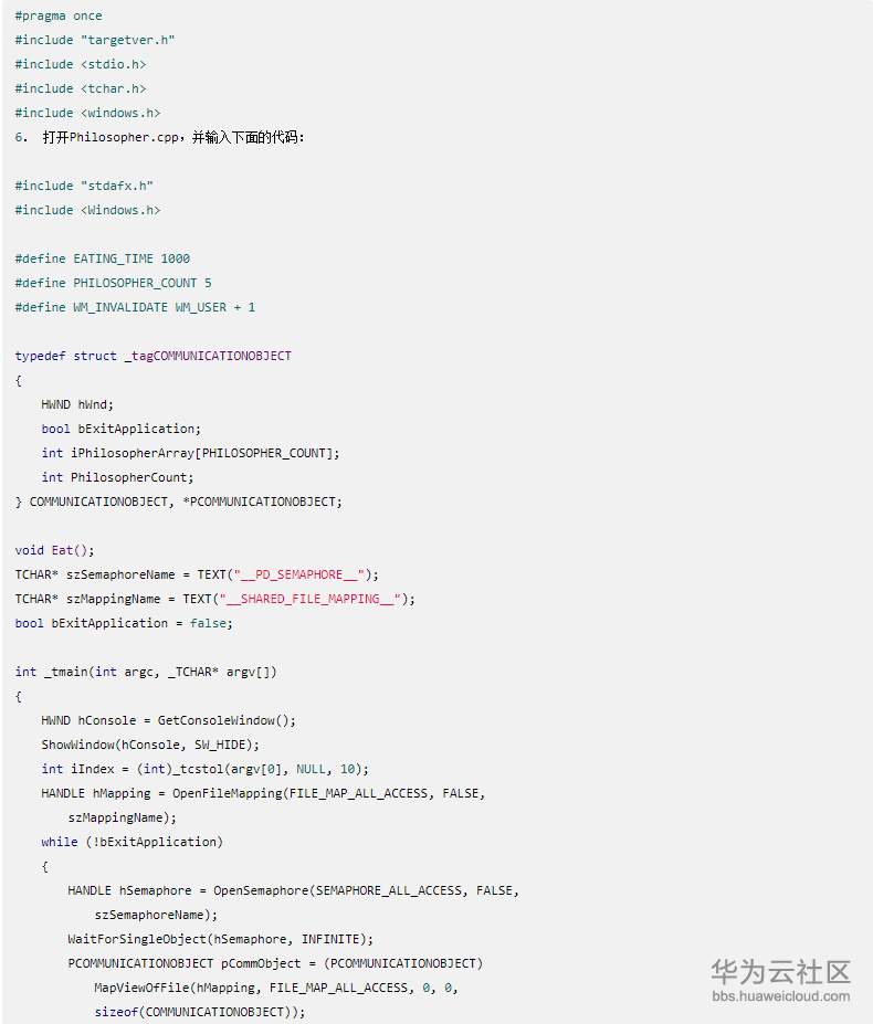

1. 创建一个新的默认Win32项目,命名为PhilosophersDinner。
2. 打开stdafx.h,并输入下面的代码:

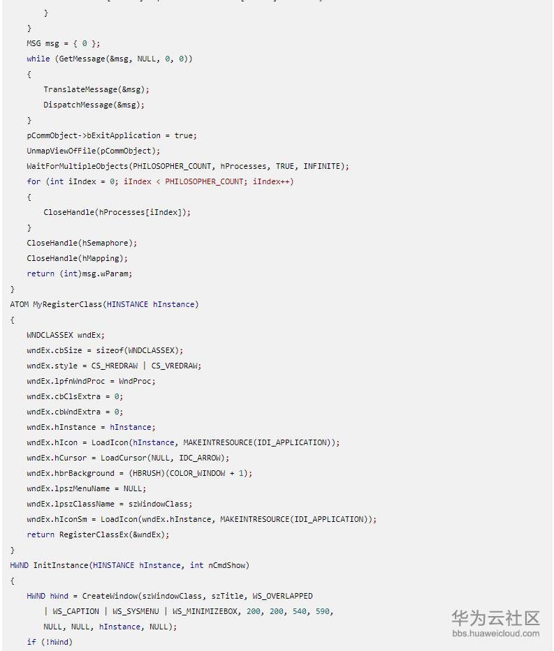

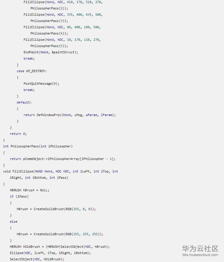

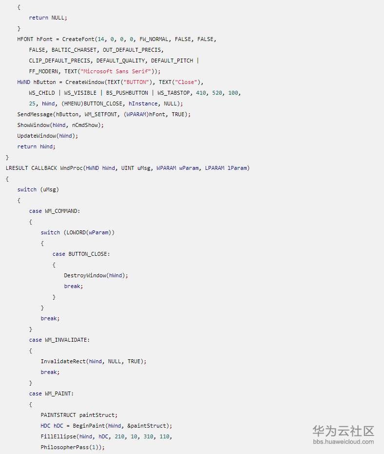

3. 打开PhilosophersDinner.cpp,并输入下面的代码:
4.右键单击【解决方案资源管理器】,并添加一个新的默认Win32控制台应用程序,命名为Philosopher。

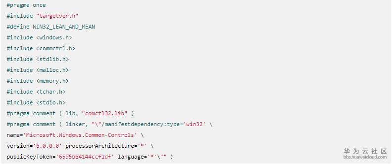

5. 打开stdafx.h,并输入下面的代码:
示例分析
我们要创建5个进程来模仿5位哲学家的行为。每位哲学家(即,每个进程)都必须思考和进餐。哲学家需要两把餐叉才能进餐,在餐叉可用的前提下,他必须先拿起左边的餐叉,再拿起右边的餐叉。如果两把餐叉都可用,他就能顺利进餐;如果另一把餐叉不可用,他就放下已拿起的左边餐叉,并等待下一次进餐。我们在程序中把进餐时间设置为1秒。
PhilosophersDinner是该主应用程序。我们创建了文件映射,可以与其他进程通信。创建Semaphore对象同步进程也很重要。根据前面的分析,使用互斥量能确保同一时刻只有一位哲学家进餐。这种虽然方法可行,但是优化得不够。如果每位哲学家需要两把餐叉才能进餐,可以用FLOOR( NUMBER_OF_PHILOSOPHERS / 2 )实现两位哲学家同时进餐。这就是我们设置同一时刻最多有两个对象可以传递信号量的原因,如下代码所示:
这里注意,信号量最初可以允许一定数量的对象通过,但是通过CreateSemaphoreAPI的第3个参数可以递增这个数量。不过在我们的示例中,用不到这个特性。
初始化信号量对象后,就创建了进程,应用程序可以进入消息循环了。分析完PhilosophersDinner,我们来看Philosopher应用程序。这是一个控制台应用程序,因为我们不需要接口,所以将隐藏它的主窗口(本例中是控制台)。如下代码所示:
接下来,该应用程序要获得它的索引(哲学家的姓名):

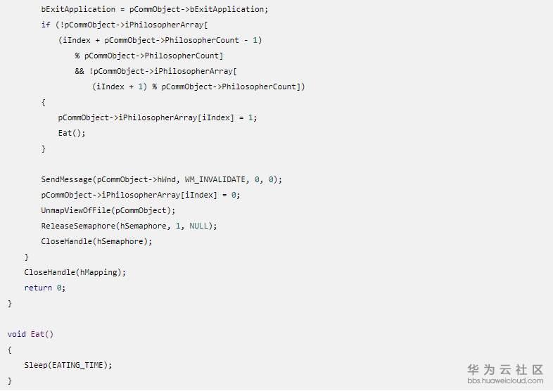

然后,哲学家必须获得文件映射对象的句柄,并进入消息循环。在消息循环中,哲学家询问传递过来的信号量对象,等待轮到他们进餐。当哲学家获得一个传入的信号量时,就可以获得两把餐叉。然后,通过下面的SendMessageAPI,发送一条消息,更新主应用程序的用户接口:
所有的工作完成后,哲学家会释放信号量对象并继续执行。
