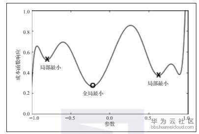

所有一切都基于一个简单的优化方法:经多次迭代后参数集以某种方式逐渐收敛成从随机状态开始的最优解。梯度下降法与回归问题一样,是理论上成熟并且具有收敛性保证的优化算法。下面首先以图2-1为例进行说明,该图表示参数的允许值(超空间)与结果之间在成本函数最小化方面的复杂映射(典型的神经网络)。
图2-1成本与参数映射关系
梯度下降法就像蒙着眼睛在山上行走一样,你想到谷底却看不到路,只能沿着你觉得下坡的方向前进,试一试然后停下来感觉一下地形,之后继续沿你感觉的下坡方向前进,如此往复。如果一直在朝着下坡方向前进,你最终会到达某个点,因为这里地形平坦不能再下降,这个点就是你希望到达的目的地。

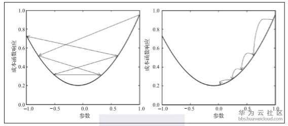

 确定何时停止,考虑到成本函数相对于上一步的改进太小。这样你能注意到可能出现的错误并意识到你可能不在正确方向上,因为学习中使用的alpha值太大。这实际上是个动量问题,也就是速度问题,此速度上算法收敛于最优。这就像把球从山上扔下去一样,它会滚过表面上的小凹坑,但是当它速度过高时,它就不会在正确的点停止。因此,如果alpha被正确设置,如图2-2所示,当算法接近时,动量自然会变慢。然而,如果设置不准确,它会跳过全局最优,如图2-2右边所示,发生偏离导致最小化的错误,此时优化过程导致参数值选择不合适,未能达到所需的错误最小化。

此过程的一个有趣特点是,当w向量趋近最优模型时,更新会越来越少。因此,当w中相对于先前操作引起的变化小时,该过程就停止。不管怎样,当alpha(学习率)设置适当时确实会减少更新。实际上如果值太大会导致迂回和失败,在某些情况下,导致过程完全相反,并且不可能最终收敛到一个解。事实上,优化看上去趋于目标,实际上却在远离它。
另一面,优化过程太小的α值不仅移向其目标时速度太慢,而且还容易在局部最小值中某个地方被卡住。对于更复杂算法尤其如此,就像神经网络一样。线性回归及其分类对应的逻辑回归,由于优化曲线为碗形,就像凹形曲线一样,其特点是有最小值,而无局部极小值。
