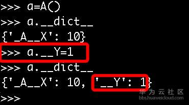

这种变形需要注意的问题是:
1.这种机制也并没有真正意义上限制我们从外部直接访问属性,知道了类名和属性名就可以拼出名字:_类名__属性,然后就可以访问了,如a._A__N
2.变形的过程只在类的内部生效,在定义后的赋值操作,不会变形
