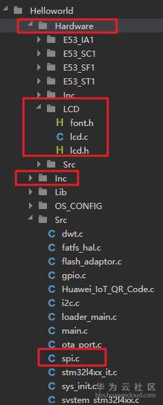

复制裸机驱动文件到LiteOS工程
LCD的底层是使用SPI驱动的,那么除了 STM32CubeMX 生成的spi.h和spi.c文件,还需要自己在此基础上手写LCD屏幕的驱动文件。
在复制文件的时候,按照上一篇文章中所说的,复制spi.h到Inc 文件夹,复制spi.c到 Src 文件夹,再复制自己编写的驱动文件lcd.c、lcd.h以及字库文件font.h到 Hardware文件夹。
IoT-Studio中提供的默认工程已经复制好了这些文件,无需再次添加,如图:

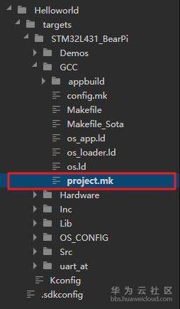

因为 LiteOS 的整个项目工程使用 make 构建,所以复制驱动文件之后,需要添加驱动文件的路径到 makefile 中,加入编译。
project.mk文件指明了工程中所有文件的路径:
在该文件中:
  • C文件路径 HARDWARE_SRC:对应Hardware文件夹下的Src文件夹 USER_SRC:对应Src文件夹
  • 头文件路径 HARDWARE_INC:对应Hardware文件夹下的Inc文件夹 USER_INC:对应Inc文件夹

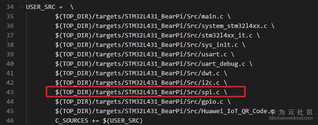

如下,LCD驱动的底层SPI接口代码spi.c路径添加到USER_SRC中:
LCD驱动的底层SPI接口代码spi.h路径添加到USER_INC中:
基于SPI驱动的LCD屏幕驱动文件lcd.c添加到HARDWARE_SRC中:
基于SPI驱动的LCD屏幕驱动头文件lcd.h和字库文件font.h添加到 HARDWARE_INC 中:
至此,复制文件到LiteOS工程中,并将新复制的文件路径添加到makefile中,加入工程编译,就完成了驱动的移植。

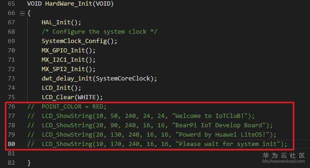

本文中移植的LCD设备,并不需要专门的任务去操作LCD,所以应该在系统启动之前就进行初始化,然后每个任务都可以操作LCD设备进行显示。

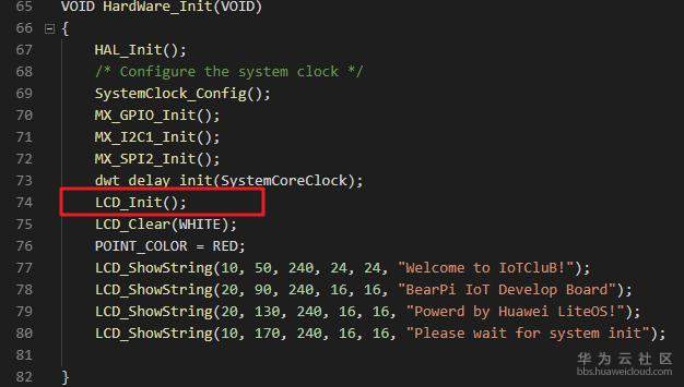

在 main.c 中的 HardWare_Init()函数中添加 LCD 初始化代码:
这里为了不影响后面的实验,将工程中默认的字符显示代码注释掉:

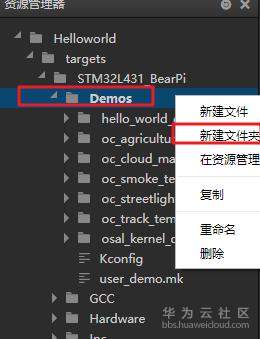

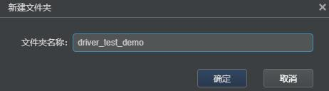

接下来首先创建一个文件夹(如果已有,不用再次创建),用于存放本系列教程实验的代码:
在该文件夹中创建一个文件:

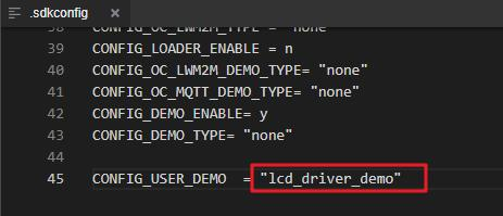

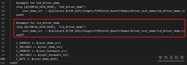

然后按照之前的方法,在 userdemo.mk 中将`lcddriver_demo.c`文件添加到makefile中,加入编译:
最后在.sdkconfig中配置开启宏定义:

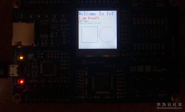

编译,烧录,即可看到LCD屏幕的显示:
