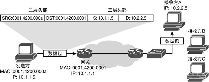

下面来看看图1。发送方正在向接收方A发送一个消息,这个消息的传输过程中需要用到二层和三层服务。发送方会通过ARP(地址解析协议)学习到网关的MAC地址,然后把去往除本地子网之外的所有其他网络的IP流量都发给网关/路由器。路由器会查看数据包的目的IP地址,然后根据路由表(第 3 层)中的信息,将数据包转发给下一跳路由器。最终目的路由器收到数据包后,会把它转发给接收方(在本例中也就是接收方 A)。从这个过程中可以看出,发送方从来不会学到接收方A的MAC地址,因为接收方A与发送方并不处于同一个子网中。
图1 单播数据包转发案例

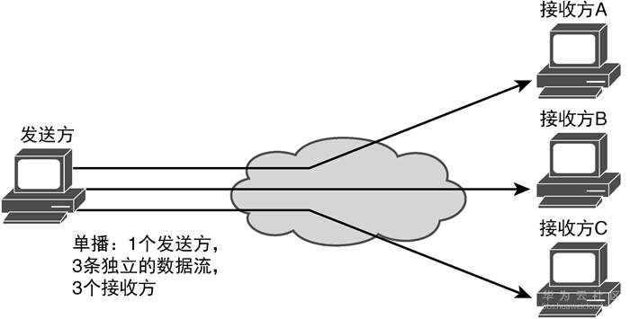

考虑使用另外两种机制在网络中传输信息——单播和广播。以Internet广播电台传输的信息为例,如果使用单播的话,就需要网络上所有有兴趣收听广播电台的设备上都建立一条独立的会话。如图1-2所示的单播会话,这里有1个发送方和3个接收方。发送方是生成信息的设备,并且把信息通告到一个组中,接收方是收听这个信息的设备。
图2 单播使用多条数据流
由于每条数据流都是复制来的,因此发送方必须为每个客户端复制同样的信息,这些网络连接也会占用3倍的带宽。如果只建立低带宽音频会话,并且只有3个用户的话,这倒不是什么大问题;但想想建立上万条或者数百万条会话的情况。为每个客户端复制信息的行为会大大消耗网络资源。

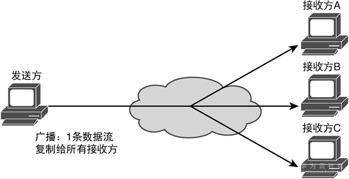

如果使用广播的话,广播电台作为发送方必须要连接的会话数量会大大减少,这也就减少了发送方占用的网络带宽;但是在这种情况中,广播电台又面临了另一个难题。参考图1-3,复制数量庞大的数据流所带来的问题消除了,带宽利用率问题解决了,但现在所有设备都会收到广播电台发送的消息,无论这些设备是否有兴趣收听。当广播电台的数量增加时,网络中的每台设备都会收到越来多的可能并不希望收到的信息。所有接收方必须对广播音频流量进行处理,来判断这是不是与自己相关的信息。欢迎来到20世纪80和90年代,那时经常会发生广播风暴。
图3 广播

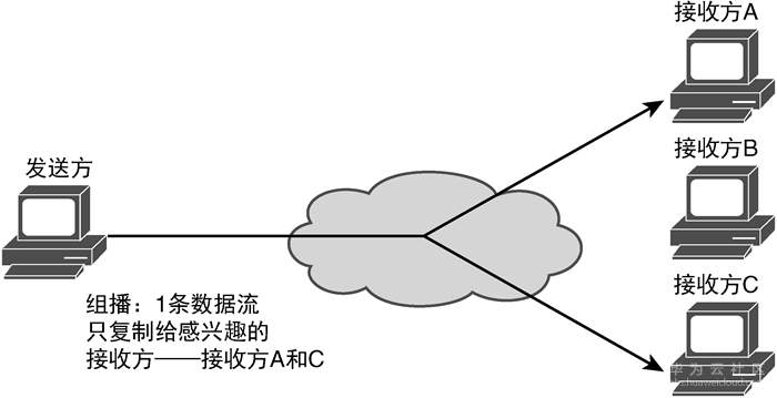

组播来救场了!使用组播可以同时解决这两个问题,既能够将发送方需要发送的会话数量降到最低,也能够降低网络负载,从发送诸多条数据流,到只发送一条数据流。同时我们也能保留单播提供的优势,就是只把广播电台数据包发送给想要收听的设备。图1-4描绘了使用组播的环境,发送方只发送一条数据流,并且这条数据流只会被复制给感兴趣的接收方。
图4 组播
