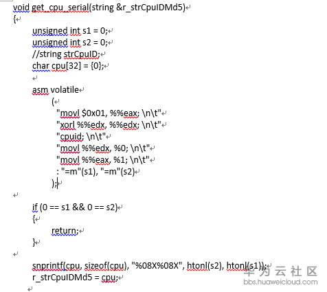

客户迁移过程中,编译一段获取TaiShan服务器的cpuid的代码时,出现编译报错:
要编译的嵌入式汇编片段
Ø  在编译时报错:不识别movl,xorl,cpuid等汇编指令
二 原因分析
Movl和xorl是x86平台上的汇编指令,cpuid也是x86平台上专有的获取cpuid信息的汇编指令,TaiShan服务器上没有这些汇编指令,需要将x86平台上的汇编指令替换为TaiShan服务器上的汇编指令。

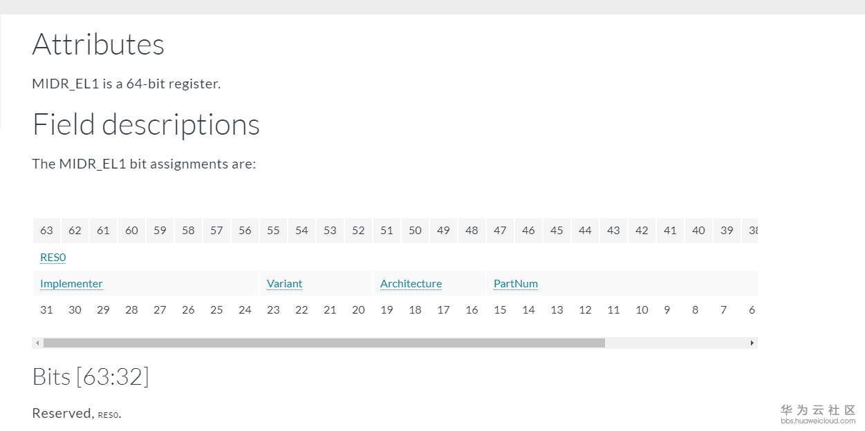

Cupid是x86上的汇编指令,arm平台没有,需要根据arm的寄存器信息来获取cpuid,midr_el1寄存器里存放的是cpuid的信息,具体参考:https://developer.arm.com/docs/ddi0595/d/aarch64-system-registers/midr_el1
该midr_el1寄存器是一个64bit的寄存器,不过由于高32bit预留,读出来是一个32bit的值,高32bit默认补0

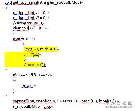

根据arm平台的汇编指令,从midr_el1寄存器里读取cpuid到s1变量,实现获取cpuid的代码片段如下
经过验证,此代码编译后获取的cpuid与dmidecode -t processor获取的cpuid是一致的
