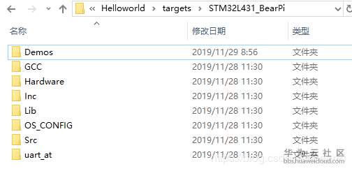

LiteOS 工程 target 目录结构如下:
其中和设备驱动相关的有三个文件夹:
  • Inc:对应STM32CubeMX生成裸机工程中的Inc
  • Src: 对应STM32CubeMX生成裸机工程中的Src
  • Hardware:存放自己编写的设备驱动代码
复制文件的时候按照情况复制到对应的文件夹即可。
这里LED相关的代码文件只有gpio.h和gpio.c,所以复制gpio.h到 Inc 文件夹,复制gpio.c到 Src 文件夹。

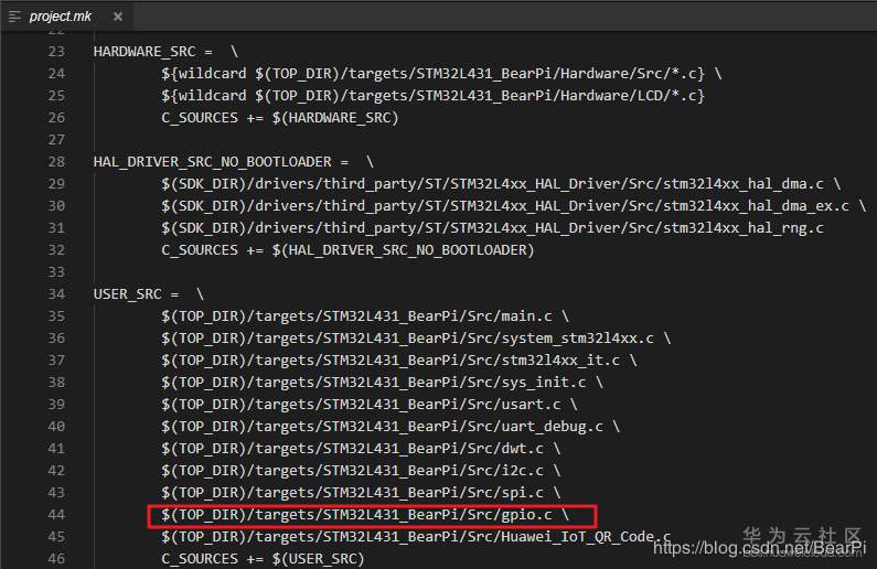

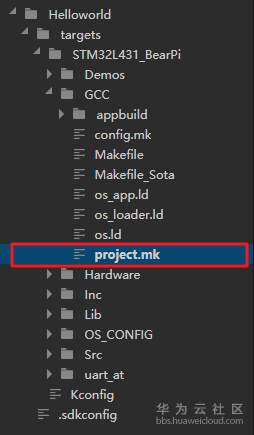

因为 LiteOS 的整个项目工程使用 make 构建,所以复制驱动文件之后,需要添加驱动文件的路径到 makefile 中,加入编译。
project.mk文件指明了工程中所有文件的路径:
在该文件中:
C文件路径
  • HARDWARE_SRC:对应Hardware文件夹下的Src文件夹
  • USER_SRC:对应Src文件夹

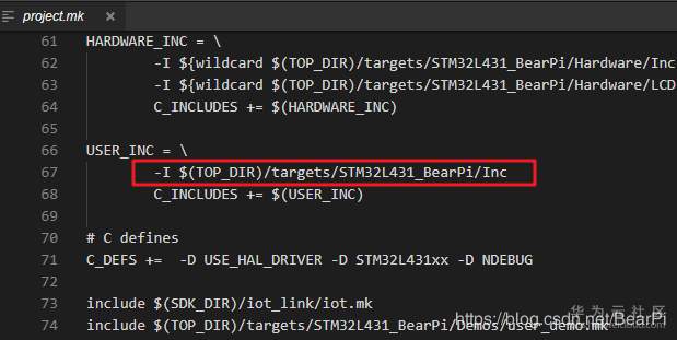

头文件路径
  • HARDWARE_INC:对应Hardware文件夹下的Inc文件夹
  • USER_INC:对应Inc文件夹
如下,LED驱动的gpio.c文件添加到USER_SRC下(工程中默认已添加,无需重复添加):
LED驱动的gpio.h文件添加到USER_INC下(工程中默认已添加,无需重复添加):
至此,复制文件到LiteOS工程中,并将新复制的文件路径添加到makefile中,加入工程编译,就完成了驱动的移植。

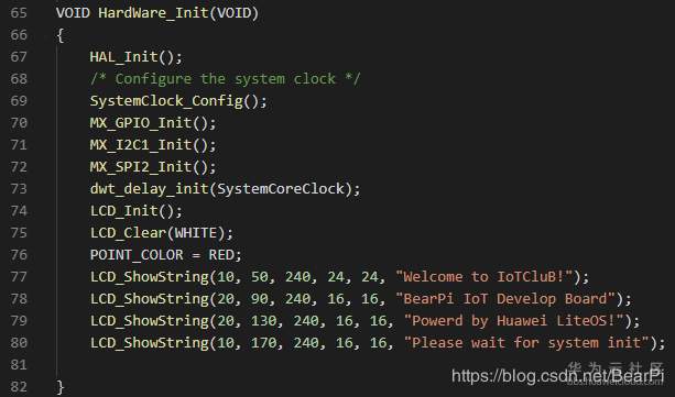

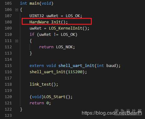

其实,答案就在 Src 文件夹下的main.c中,main函数如下:
可以看到,系统上电后首先调用 HardWare_Init 函数初始化硬件设备,然后初始化内核,初始化shell,最后启动LOS内核。
同样在main.c中存放着HardWare_Init函数的实现,来一探究竟:
怎么样?有没有惊喜?是不是和裸机工程的main函数开始部分一模一样?
我们可以将初始化函数尽情的扔到这个函数里,比如LED的初始化函数MX_GPIO_Init(),在系统上电的时候自动将LED初始化,是不是很爽。

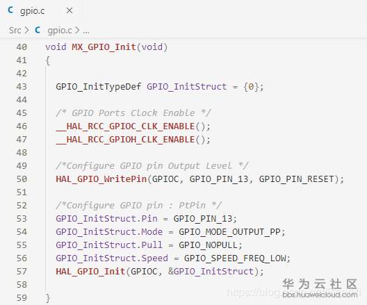

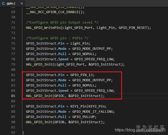

修复gpio.c文件中的小bug
在IoT Studio默认提供的gpio.c文件的MX函数中,没有对 LED 的引脚 PC13 进行初始化,手动添加如下的初始化代码:

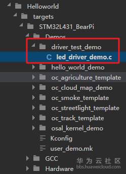

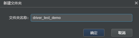

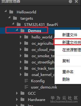

接下来首先创建一个文件夹,用于存放本系列教程实验的代码:
在该文件夹中创建一个文件:
编写代码:
#include <osal.h>
#include <gpio.h>
static int led_blink_entry()
    while (1)
        HAL_GPIO_TogglePin(GPIOC, GPIO_PIN_13);
        osal_task_sleep(1*1000);
int standard_app_demo_main()
    osal_task_create("led_blink",led_blink_entry,NULL,0x400,NULL,2);
    return 0;

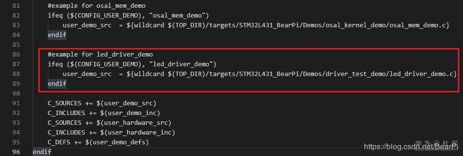

然后按照之前的方法,在 user_demo.mk 中将led_driver_demo.c文件添加到makefile中,加入编译:

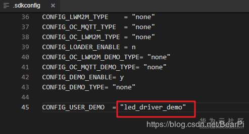

最后在.sdkconfig中配置开启宏定义:

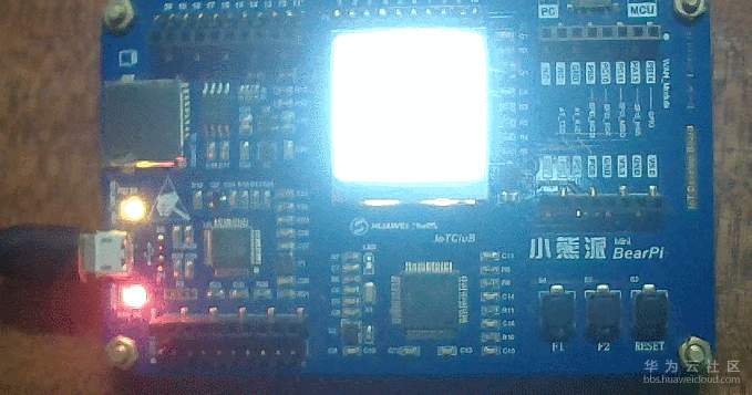

编译,烧录,即可看到LED开始闪烁:
