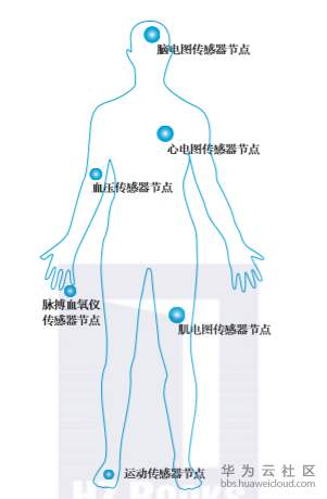

下页的图1.1显示一些可穿戴传感设备及其在身体上的典型位置。
1)心电图(ECG):ECG用放置在皮肤上的电极来记录一段时间内心脏的活动(包括心率)。
2)血压计:又称脉搏计,是一种用于测量血压(一般包括舒张压和收缩压)的装置。
图1.1 一些常见的可穿戴传感器及其在人体上的位置分布
3)脉搏血氧仪:血氧仪是一种能够对血液中的血红蛋白量进行无创测量的医疗设备。血红蛋白会与氧结合,因此可以获得血液中含氧量的估计值。
4)肌电图(EMG):EMG传感器用于监测肌肉活动,它利用插入肌肉的针电极来获得较高的精度,或者用简单的皮肤电极来获得更佳的实用性和无创性。它记录肌肉纤维在不同条件下的活动:在放松状态下,在自发性收缩达到最大程度时,以及在保持平均收缩状态期间。
5)脑电图(EEG):EEG传感器使用放置在头皮上的电极来监测大脑活动,捕捉不同类型的脑电波。
6)运动惯性传感器(例如,加速度计和陀螺仪)监视人体动作,甚至姿势。
