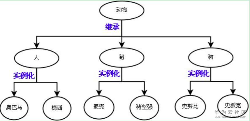

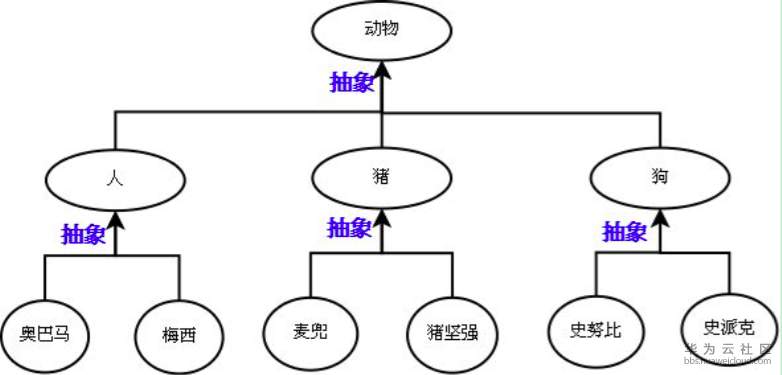

2、继承与抽象(先抽象再继承)
抽象即抽取类似或者说比较像的部分。
抽象分成两个层次:
1.将奥巴马和梅西这俩对象比较像的部分抽取成类;
2.将人,猪,狗这三个类比较像的部分抽取成父类。
抽象最主要的作用是划分类别(可以隔离关注点,降低复杂度)
继承:是基于抽象的结果,通过编程语言去实现它,肯定是先经历抽象这个过程,才能通过继承的方式去表达出抽象的结构。
抽象只是分析和设计的过程中,一个动作或者说一种技巧,通过抽象可以得到类
