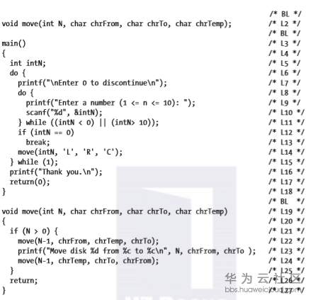

代码
以下是使用这些规格说明编写的C程序的代码。在文本编辑器中键入以下C程序,并将其保存在文件夹C:\Code中,文件名为Hnoi.c:

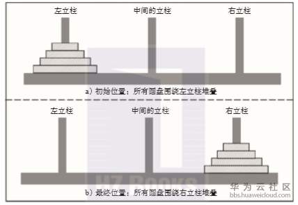

传说汉诺塔位于汉诺城的一座寺庙中,该地位于亚洲。有三个如图3-4所示的立柱,此外,还有64个金盘,所有金盘的半径都不同。每个圆盘在中心都有一个孔,这样圆盘可以堆叠在任何立柱上,从而形成一个塔,就像一堆堆成纺锤形的CD。首先,圆盘按照从上到下逐渐增加的半径的顺序堆叠在左立柱上(参见图3-4,但该图仅显示了四个圆盘)。寺庙中的僧侣试图将所有64个圆盘都移动到右立柱。中间的立柱可用于临时存放。他们的行为受到以下条件的限制:

图3-4 在递归过程中可以成功解决经典的汉诺塔问题

所有这三个步骤准确无误地出现在LOC 19~25中定义的递归函数move()中。对于每次递归调用,n的值减1,因此递归在有限数量的调用之后停止。此外,n=0是此程序的停止条件。
