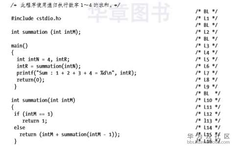

代码
以下是使用这些规格说明编写的C程序的代码。在文本编辑器中键入以下C程序,并将其保存在文件夹C:\Code中,文件名为sum2.c:
编译并执行此程序。这个程序的运行结果在这里给出:
工作原理
在这个程序中,LOC 3~9包含main()函数的定义。LOC 10~16由summation()函数的定义组成。在LOC 6中,调用函数summation(),并将整数值4作为参数传递给该函数。这是函数summation()的第一次调用。参数的值(即4)被赋值给参数intM,它作为函数summation()内的局部变量。函数summation()由两个return语句组成:如果intM的值为1,则返回值1,否则,返回一个由函数调用组成的表达式(参见LOC 15)。因为intM的值是4,所以执行LOC 15,它想要返回以下值:
为了计算该表达式的值,计算机再次使用参数3调用函数summation()。这是对summation()的第二次调用。summation()中的局部变量在第一次执行时的值存储在堆栈中而不会被丢弃。在summation()的第二次执行期间,intM的值为3,因此,再次执行LOC 15,现在想要返回以下值:
3 + summation(2)                                                 表达式B
要计算此表达式的值,计算机再次使用参数2调用函数summation()。这是对summation()的第三次调用。summation()中的局部变量在第二次执行期间的值存储在堆栈中而不会被丢弃。在summation()的第三次执行期间,M的值为2,因此,再次执行LOC 15,现在想要返回以下值:
2 + summation(1)                                                表达式C
为了计算该表达式的值,计算机再次使用参数1调用函数summation()。这是对summation()的第四次调用。summation()中的局部变量在第三次执行期间的值存储在堆栈中而不会被丢弃。在summation()的第四次执行期间,intM的值为1,因此,此时执行LOC 13(而不是LOC 15)。LOC 13由return语句组成,执行此return语句并返回整数值1。随着return语句的执行,summation()的第四次执行也变得完整。
现在计算机控制被转移回summation()的第三次执行。回想一下,在计算表达式C时(即在summation()的第三次执行期间)对第四次执行summation()进行了调用。第四次执行summation()返回的值只是1,而这是summation(1)的值。在表达式C中插入此值,如下所示:
2 + summation (1) = 2 + 1 = 3
因此,表达式C的值为3,这是summation()的第三次执行。计算机执行return语句并返回值3以完成LOC 15的执行以及summation()的第三次执行。
现在计算机控制被转移回summation()的第二次执行。回想一下,在计算表达式B时(即在第二次执行summation()期间),调用了summation()的第三次执行。第三次执行summation()返回的值只是3,这是summation(2)的值。在表达式B中插入此值,如下所示:
3 + summation(2) = 3 + 3 = 6
因此,表达式B的值变为6,这是summation()的第二次执行。计算机执行return语句并返回值6,以便完成LOC 15的执行以及summation()的第二次执行。
现在计算机控制被转移回summation()的第一次执行。回想一下,在计算表达式A时(即在第一次执行summation()期间),调用了第二次执行summation()。第二次执行summation()返回的值只是6,而这是summation(3)的值。在表达式A中插入此值,如下所示:
4 + summation(3) = 4 + 6 = 10
因此,表达式A的值变为10,这是summation()的第一次执行。计算机执行return语句并返回值10以完成LOC 15的执行以及summation()的第一次执行。第一次执行summation()的调用是在LOC 6中完成的。第一次执行summation()返回的值(现在只有10)现在被赋值给intR(参见LOC 6)。这是整数1到4的求和的结果。在执行LOC 7之后,在屏幕上显示该结果。
