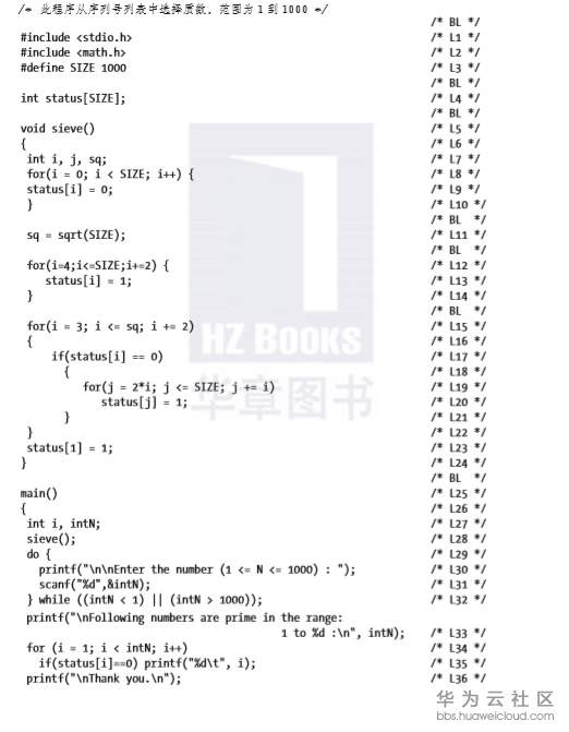

以下是使用这些规格说明编写的C程序的代码。在文本编辑器中键入以下C程序并将其保存在文件夹C:\Code中,文件名为erato.c:
编译并执行此程序。这个程序的运行结果在这里给出:

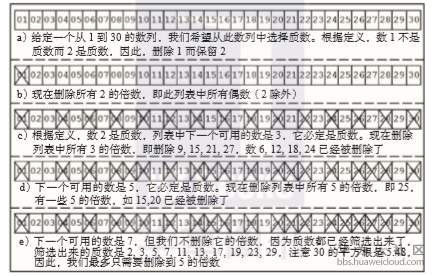

埃拉托斯特尼筛法的工作原理很简单。当你想要计算前N个质数时,此方法特别有用。在这种方法中,简单地从1到N的序列号列表中逐个删除非质数,最后,在1到N的序列号列表中只留下质数。图3-3说明了埃拉托斯特尼筛法的工作原理。
图3-3 使用埃拉托斯特尼筛法从数列中挑选质数
在LOC 5~24中定义的函数sieve()执行筛选数字和选择质数的任务。在LOC 4中定义了一个名为status大小为 SIZE的int类型数组,SIZE定义为1000。此数组中的所有单元格都将填充1或0。这些1和0是状态指示器,0表示质数,1表示非质数。例如,单元格status[17]将填充0,表示17是质数;单元格status[20]将填充1,表示20是非质数,等等。
在LOC 8和9中,借助于for循环,该数组填充0。你忽略此数组中的第一个单元格,即status[0]。根据定义,数1不是质数,因此,在LOC 23中,程序将整数1置于单元格status[1]中。你知道数字2和3是质数,因此不会影响相应单元格的状态,因为这些单元格中已经填充了0。
在LOC 12~14中,程序在for循环的帮助下删除列表中的所有偶数(2除外)。实际上,程序用状态指示符1填充相应的单元格。在LOC 15~22中,程序删除列表中剩余的非质数。实际上,程序用状态指示符1填充相应的单元格。
在LOC 28中调用函数sieve(),并使用所需的状态指示符填充数组status。当LOC 28执行完成时,质数列表已经在机器的存储器中准备好了。LOC 30要求你输入数字N,范围为1~1000。在LOC 34~35中,在屏幕上显示数字1到N范围内的质数。
