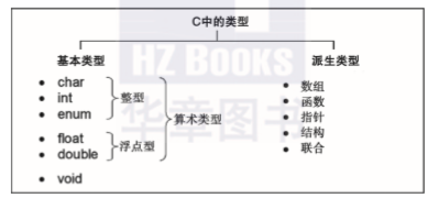

除基本类型外,C还包含派生类型。图3-1显示了C中基本类型和派生类型的图形表示。基本类型与派生类型的关系好比是砖与墙的关系。派生类型使用一个或多个基本类型作为构建块构建。函数和数组都是C中的派生类型。
图3-1 C中的基本和派生数据类型。类型type和数据类型data type是同义词

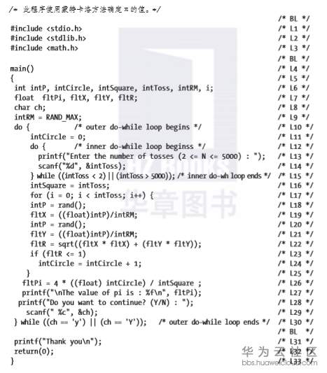

代码
以下是使用这些规格说明编写的C程序的代码。在文本编辑器中键入以下C程序,并将其保存在文件夹C:\Code中,文件名为monte.c:

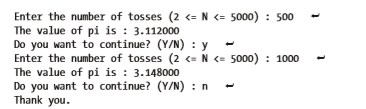

编译并执行此程序。这个程序的运行结果在这里给出:
工作原理
(pi)的准确值是3.141 59。阻止你接近此准确值的最重要因素是C编译器生成的随机值不是真正随机的。尽管有这个缺点,此程序已经足够准确地确定了的值。如果使用函数srand(),则可以向此函数输入种子值,然后生成的随机值将更随机。

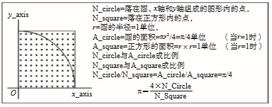

蒙特卡洛市位于摩纳哥,以***和赌场而闻名。蒙特卡洛方法基于简单的概率定律,其工作原理如下:想象一个边长为2r的正方形和半径为r的圆,两者都与坐标系的原点O同心。为简单起见,你只考虑第一象限中这些图形的四分之一部分,如图3-2所示。如果你随机在正方形内的任何地方生成大量的点,那么这些点将几乎均匀地占据所有可用空间。在此程序中,你最多可以生成5 000个点。
在LOC 18~21中,创建一对坐标(fltX和fltY),其值在0~1的范围内(包括边界值),并且这对坐标定义位于正方形某处的点(如图3-2所示)。函数rand()创建一个0~RAND_MAX范围内的随机整数,其中RAND_MAX是编译器定义的常量。在LOC 22中,计算原点与产生的点之间的距离fltR。生成的每个点都会增加intSquare的值,但是,如果该点的fltR值等于或小于1,那么该点也会增加intCircle的值。在图3-2中,变量intCircle和intSquare分别由项N_Circle和N_Square表示。
跨越LOC 17~25的for循环迭代intToss次。程序在LOC 26中计算的值。在LOC 27中,将该值显示在屏幕上。
