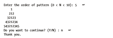

你希望使用嵌套循环(而不是使用5个printf()语句)在屏幕上生成和打印以下几何图案:
这个图案的秩是5,即它由5行组成。你希望生成从1到9的任何秩的图案。

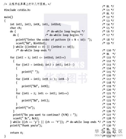

可以使用两层嵌套的for循环以编程方式打印此图案。编写具有以下规格说明的C程序:
程序要求用户输入图案的秩(1≤N≤9)。如果用户输入该范围之外的N,则程序要求用户重新输入N。
程序使用两层嵌套的for循环打印所需的图案。但是,此程序中将有4个for循环。
然后程序询问用户是否要打印其他图案或退出。
代码
以下是使用这些规格说明编写的C程序的代码。在C文件中键入以下文本(程序)并将其保存在文件夹C:\Code中,文件名为pattern.c:
编译并执行此程序。此程序的一次运行结果如下所示:
工作原理
for循环的正确组合生成所需的图案。在此程序中使用具有两层嵌套的do-while循环。只要用户输入的不是在指定范围内的整数N,内部do-while循环就会将用户保持在循环内。只要用户还想要生成不同秩的另一个图案,外部do-while循环就会将用户保持在循环内。内部do-while循环增加了此程序的稳健性。
