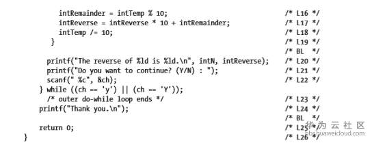

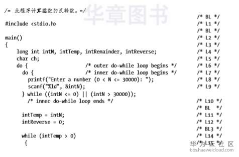

以下是使用这些规格说明编写的C程序的代码。在C文件中键入以下文本(程序)并将其保存在文件夹C:\Code中,文件名为reverse.c:

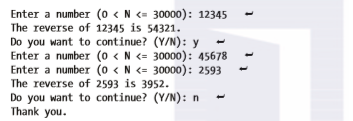

编译并执行此程序。此程序的一次运行结果如下所示:
工作原理
执行简单的数学运算以计算整数的反转数。在此程序中使用具有两层嵌套的do-while循环。只要用户输入的不是在指定范围内的整数N,内部do-while循环就会将用户保持在循环内。只要用户还想要计算另一个整数的反转数,外部do-while循环就会将用户保持在循环内。内部do-while循环增加了此程序的稳健性。
