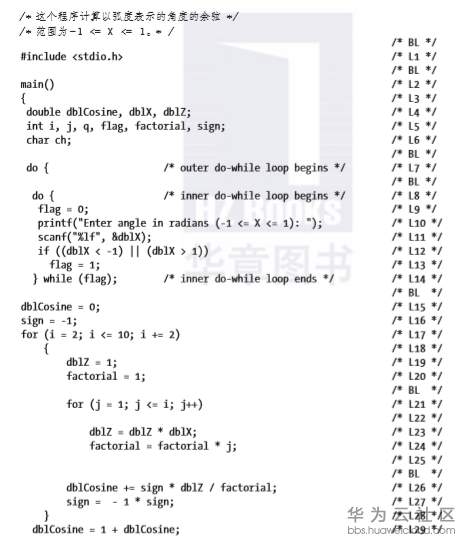

编写具有以下规格说明的C程序:
程序使用for循环计算角度x的余弦值。
程序要求用户输入角度x(-1≤x≤1)。如果用户在此范围之外输入角度x,则程序会要求用户重新输入。
当屏幕上显示角度x的余弦值时,程序会询问用户是否要计算另一个角度的余弦值或退出。
代码

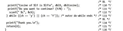

以下是使用这些规格说明编写的C程序的代码。但是,这次使用的编码算法与前面相比略有不同。在C文件中键入以下文本(程序)并将其保存在文件夹C:\Code中,文件名为cosine.c:

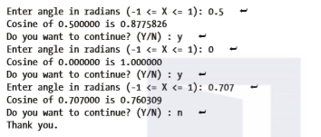

编译并执行此程序。此程序的一次运行结果如下所示:
工作原理
两层嵌套的for循环用于计算角度x的余弦值。LOC 30显示结果。在此程序中使用具有两层嵌套的do-while循环。只要用户未能在指定范围内输入角度x,内部do-while循环就会将用户保持在循环内。只要用户想要计算另一个角度的余弦,外部do-while循环就会将用户保持在循环内。内部do-while循环增加了此程序的稳健性。
