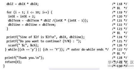

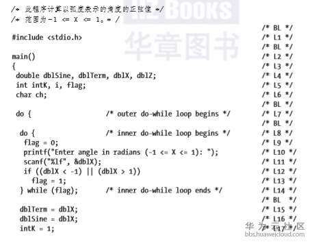

代码
以下是使用这些规格说明编写的C程序的代码。在C文件中键入以下文本(程序)并将其保存在文件夹C:\Code中,文件名为sine.c:

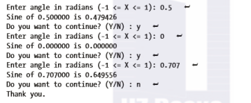

编译并执行此程序。此程序的一次运行结果如下所示:

LOC 19~23中包含的for循环计算角度x的正弦值。LOC 24中的代码显示结果。在此程序中使用具有两层嵌套的do-while循环。只要用户未能在指定范围内输入角度x,内部do-while循环就会将用户保持在循环内。只要用户想要计算另一个角度的正弦值,外部do-while循环就会将用户保持在循环内。内部do-while循环增加了此程序的稳健性。
