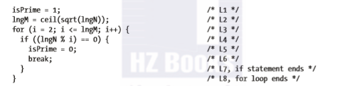

此处给出了一个例程,用于确定给定数字lngN是否为质数。这里,isPrime是一个int变量,lngN、lngM和i是long int变量,lngN的值为3或更大,并且isPrime设置为1(被解释为真)。
在此例程的LOC 2中,通过隐式类型转换将lngN的值转换为double类型,然后将其传入sqrt()以计算其平方根。sqrt()返回的结果被传到ceil()以将其转换为较大的最接近的整数。在隐式类型转换后,ceil()返回的结果将赋值给lngM。
接下来,lngN将除以2到lngM之间的所有数字。如果在所有这些除法中余数都为非零,那么lngN是质数,否则不是。这是在LOC 3~8的for循环中完成的。实际除法在LOC 4中执行,并检查余数的值(是否为零)。如果余数为零,则执行LOC 5和6。在LOC 5中,int变量isPrime的值设置为零。在LOC 6中,执行break语句以终止for循环。注意isPrime的值,结果显示在屏幕上。如果isPrime为1(真),则lngN为质数;如果isPrime为0(假),则lngN不是质数。

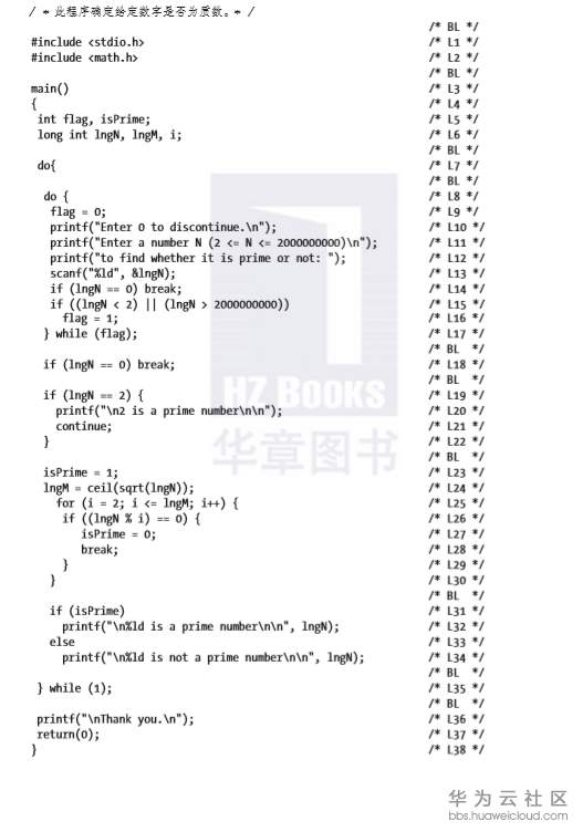

编写具有以下规格说明的C程序:
程序使用for循环检查数字的素性。
程序要求用户输入数字N(2≤N≤2 000 000 000),以确定此数字是否为质数。如果用户输入该范围之外的数字N,则程序要求用户重新输入此数字。然后程序检查此数字的素性。如果用户输入0,则程序终止。
代码
以下是使用这些规格说明编写的C程序的代码。在C文件中键入以下文本(程序)并将其保存在文件夹C:\Code中,文件名为prime.c:

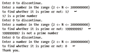

编译并执行此程序。此程序的一次运行结果如下所示:

LOC 25~30中包含的for循环完成了检查数字的素性的大部分工作。LOC 31~34中的代码显示结果。在此程序中使用具有两层嵌套的do-while循环。只要用户未能在指定范围内输入数字N,内部do-while循环就会将用户保持在循环内。只要用户想要检查新数字的素性,外部do-while循环就会将用户保持在循环内。内部do-while循环增加了此程序的稳健性。请注意LOC 35,此处摘录以供你快速参考:
这似乎是一个无限循环,因为括号中没有比较语句。但是,在LOC 18中提供了终止循环的规定,这里也摘录以供你快速参考:
当lngN的值为零时,此循环的执行将成功终止。
库函数ceil()和sqrt()在LOC 24中使用,这里也摘录以供你快速参考:
