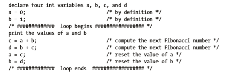

斐波那契数列中的项也称为斐波那契数。这里给出了一个可以生成斐波那契数的例程的伪代码:

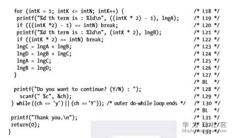

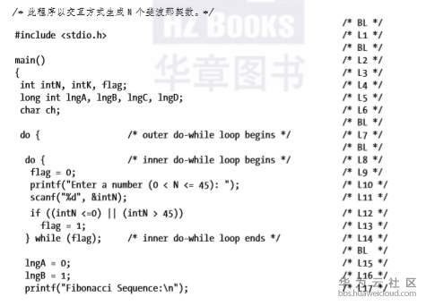

以下是使用这些规格说明编写的C程序的代码。在C文件中键入以下文本(程序)并将其保存在文件夹C:\Code下名为fibona.c的文件中:

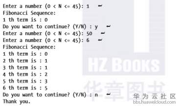

编译并执行此程序。此程序的一次运行结果如下所示:
工作原理
LOC 18~27中包含的for循环完成了大部分工作。LOC 23~26中包含的代码计算斐波那契数。LOC 19和LOC 21中包含的代码在屏幕上显示计算出的斐波那契数。在此程序中使用具有两层嵌套的do-while循环。只要用户未能在指定范围内输入数字N,内部do-while循环就会将用户保持在循环内。只要用户想要再次计算斐波那契数,外部do-while循环就会将用户保持在循环内。内部do-while循环增加了此程序的稳健性。除了for循环之外,还可以使用while或do-while循环来计算斐波那契数。斐波那契数列在植物学、电网理论、搜索和排序中有应用。
