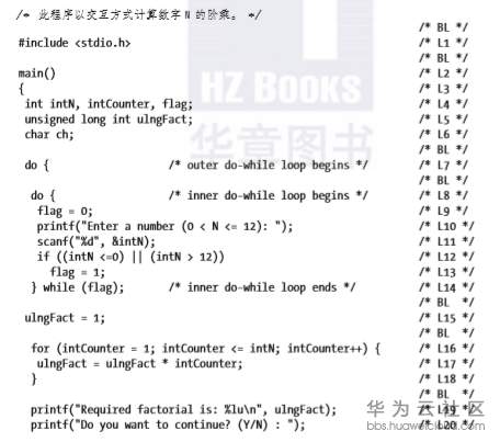

编写具有以下规格说明的C程序:
程序使用for循环计算N的阶乘。
程序要求用户输入数字N(0<N≤12)。如果用户输入该范围之外的数字N,则程序要求用户重新输入数字。
当计算的阶乘显示在屏幕上时,程序会询问用户是否想要计算另一个阶乘或退出。

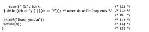

代码
以下是使用这些规格说明编写的C程序的代码。在文本编辑器中键入以下C程序并将其保存在文件夹C:\Code中,文件名为fact.c:

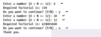

编译并执行此程序。此程序的一次运行结果如下所示:
工作原理
LOC 16~18中包含的for循环计算数N的阶乘。在此程序中使用具有两层嵌套的do-while循环。只要用户未能在指定范围内输入数字N,内部do-while循环就会将用户保持在循环内。只要用户想要再次计算阶乘,外部do-while循环就会将用户保持在循环内。内部do-while循环增加了此程序的稳健性。除了for循环之外,还可以使用while或do-while循环来计算数字N的阶乘。
