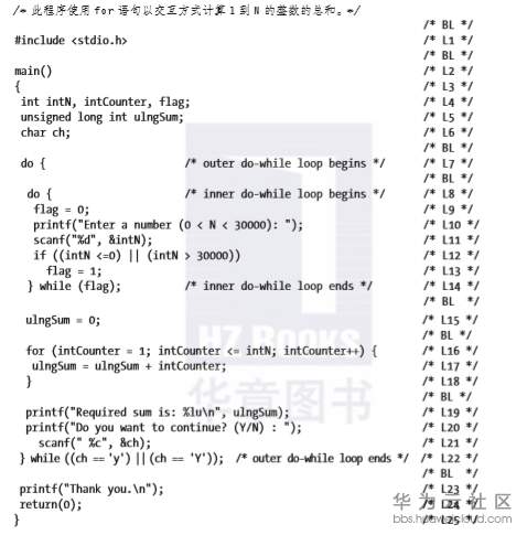

代码
以下是使用这些规格说明编写的C程序的代码。在文本编辑器中键入以下C程序并将其保存在C:\Code文件夹下名为sum.c的文件中:
编译并执行此程序。此程序的一次运行结果如下所示:
工作原理
包含在LOC 16~18中的for循环执行1~N的整数的求和。在此程序中使用具有两层嵌套的do-while循环。只要用户未能在指定范围内输入数字N,内部do-while循环就会将用户保持在循环内。只要用户想要再次执行求和,外部do-while循环就会将用户保持在循环内。内部do-while循环增加了此程序的稳健性。
