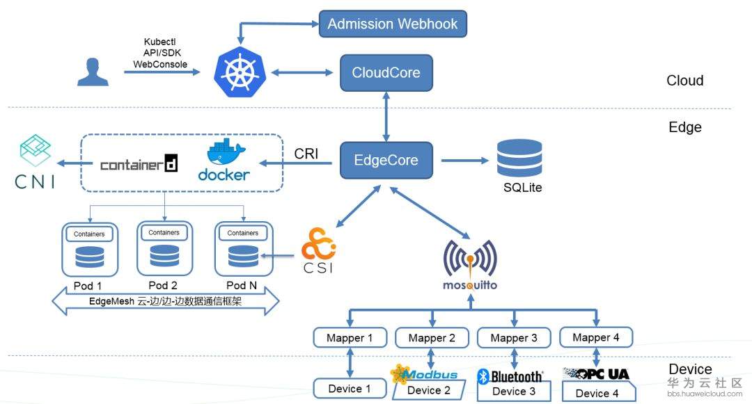

KubeEdge 即 Kube+Edge,顾名思义就是依托 K8s 的容器编排和调度能力,实现云边协同、计算下沉、海量设备的平滑接入。
KubeEdge 架构上分为三个部分,分别是云、边、端三侧。云端负责云上应用和配置的校验、下发,边缘侧则负责运行边缘应用和管理接入设备,设备端运行各种边缘设备。KubeEdge 完整的打通了边缘计算中云、边、设备协同的场景,整体架构如下图。
云端组件包括 CloudCore、Admission Webhook,它们构建在 K8s 的调度能力之上,100% 兼容 K8s 原生 API,可以运行在任何 K8s 集群中,包括各厂商的 K8s 产品、用户在云上自建的 K8s 集群等。CloudCore 中主要包含 EdgeController、DeviceController、CloudHub 三个模块。
  • EdgeController、DeviceController 即 K8s 传统意义中的控制器,负责与边缘侧应用、设备元数据的同步。
  • CloudHub 负责与边缘侧直接通信。
边缘侧组件包括 EdgeCore 及接入设备的 Mappers。Mappers 负责接入边缘设备,EdgeCore 负责边缘应用与设备管理,其模块主要包括 EdgeHub、Edged、设备信息管理模块,应用与设备信息持久化模块。
  • EdgeHub 负责与云端直接通信。
  • Edged 是边缘侧负责应用生命周期管理的模块,它是裁剪过的 Kubelet,在保留上游核心功能的基础上,又满足边缘侧轻量化的需求,其 API 与 Kubelet 完全兼容。
  • 设备信息管理模块主要通过 MQTT 协议与接入到边缘端的设备交互。
  • 应用与设备信息持久化模块负责将应用与设备元数据持久化到本地的 SQLite 数据库中,以在边缘断网的情况下实现边缘自治。

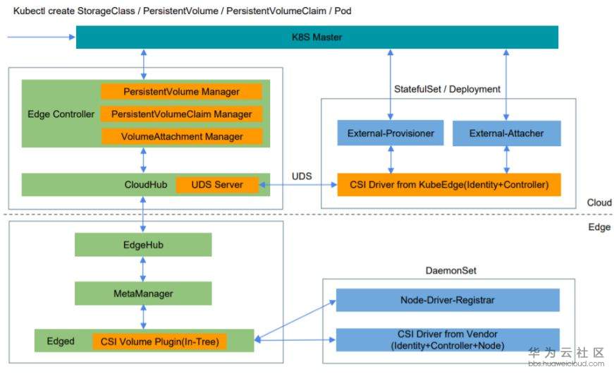

KubeEdge 在提供了 ConfigMap、Secret、HostPath、Emptydir、Downwardapi 及 Projected 这些 Volume 的基础上,在 v1.1 版本中又集成了容器存储接口 CSI,使得用户可以使用 K8s 标准的存储方案,如 StorageClass(SC),PersistentVolume(PV)和 PersistentVolumeClaim(PVC)在边缘侧存储数据。
整体架构如下:
其中蓝色部分为复用的 Kubernetes-CSI 组件,包括 External-Provisioner、External-Attacher、Node-Driver-Registrar、CSI Driver from Vendor,主要负责在云上监听 K8s 的 PV、PVC、VolumeAttachment 等资源。
黄色部分为 KubeEdge 中新添加的模块,包括 CSI Driver from KubeEdge、UDS Server、Managers in Edge Controller、CSI Volume Plugin(In-Tree),主要负责将存储信息同步到边缘侧,以及调用外部插件来管理存储卷。

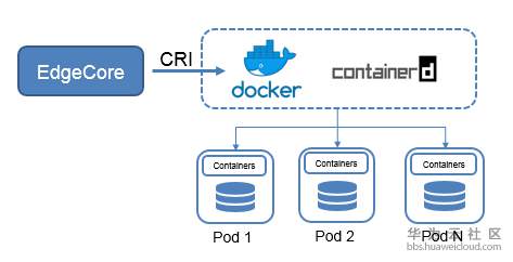

v1.0 版本中在边缘侧添加了对 CRI 接口的支持,使得用户可以在边缘侧使用多种运行时,包括 Containerd、Cri-o 等。
v1.1 版本中,为了使用户可以直接使用 Docker,且与 K8s 上游社区保持一致,在边缘侧添加了对 DockerShim 的支持。
